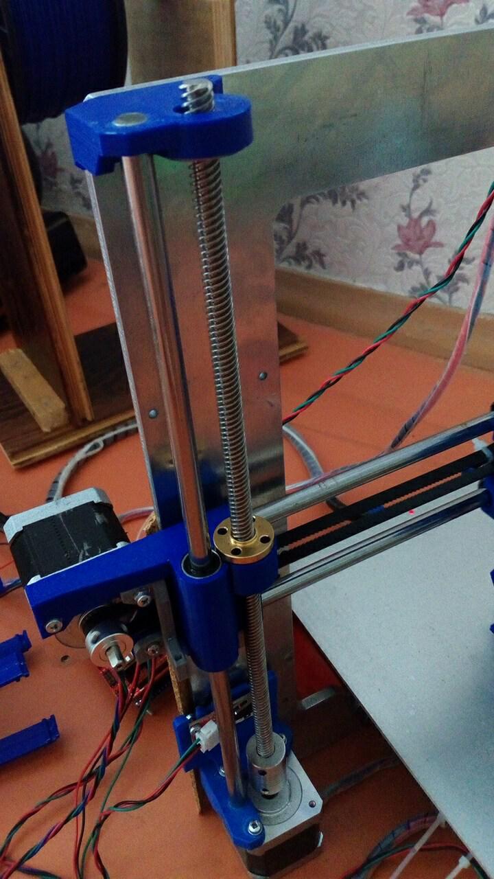

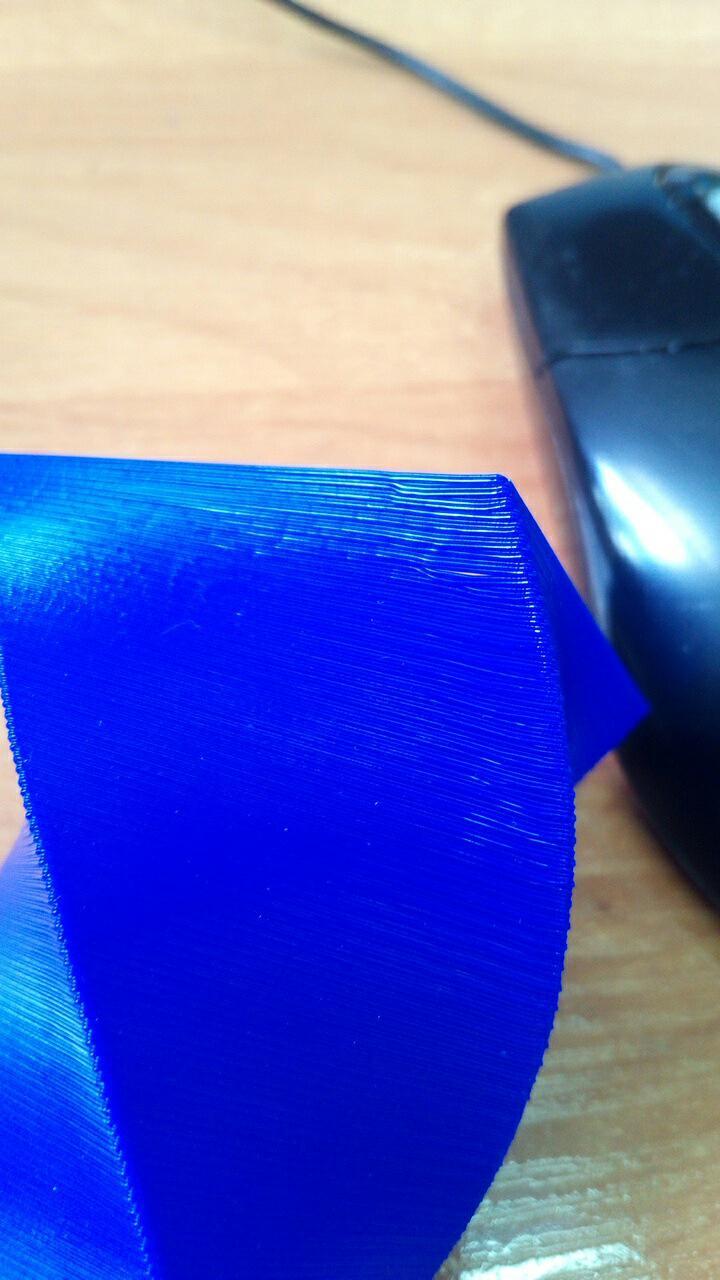

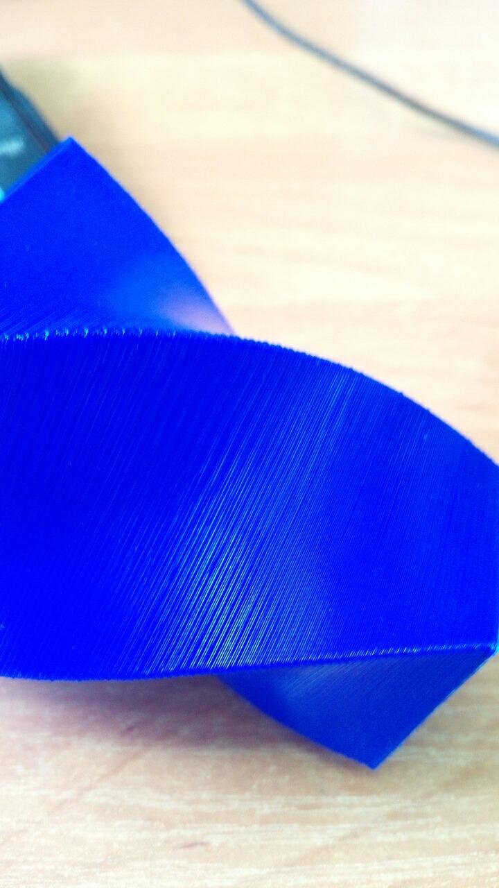

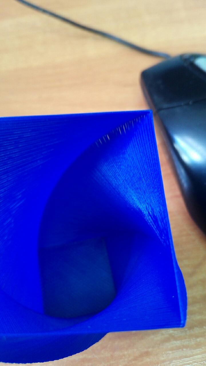

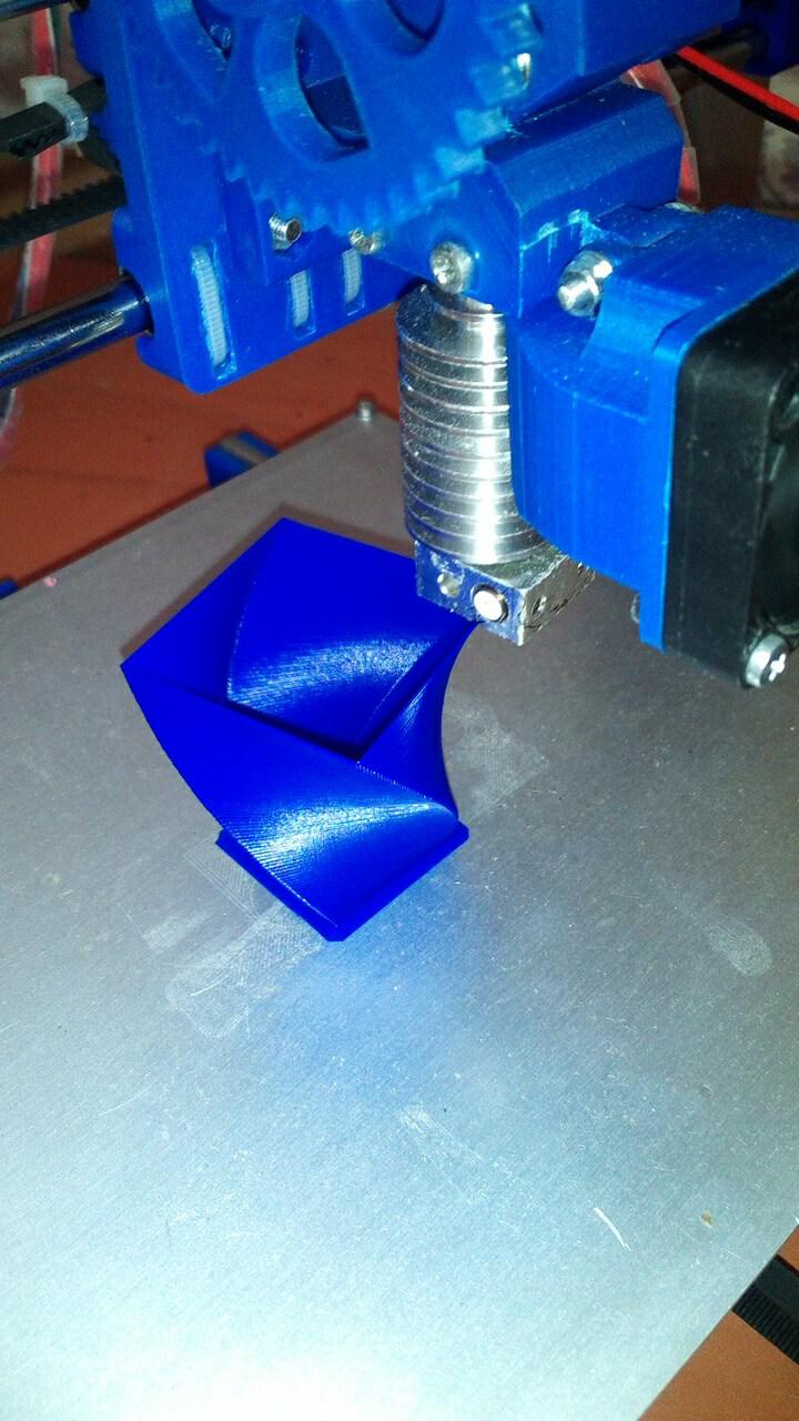

Пользуюсь Simplify3D. Prusa i3 rework, 8мм шпильки на Z, сопло 0.4, ABS FDplast, высота слоя 0.2, скорость 40мм, печать спиралью в один слой, температура сопла 235на фото видны все косяки. что делать?такая вазочка 1. сильно ребристая поверхность (не на всех сторонах) 2. вверху почему-то пару рядов свисают (как бы неровно легли)3. на углах в верхних слоях щели между слоями (внизу все гуд)
