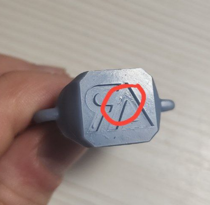

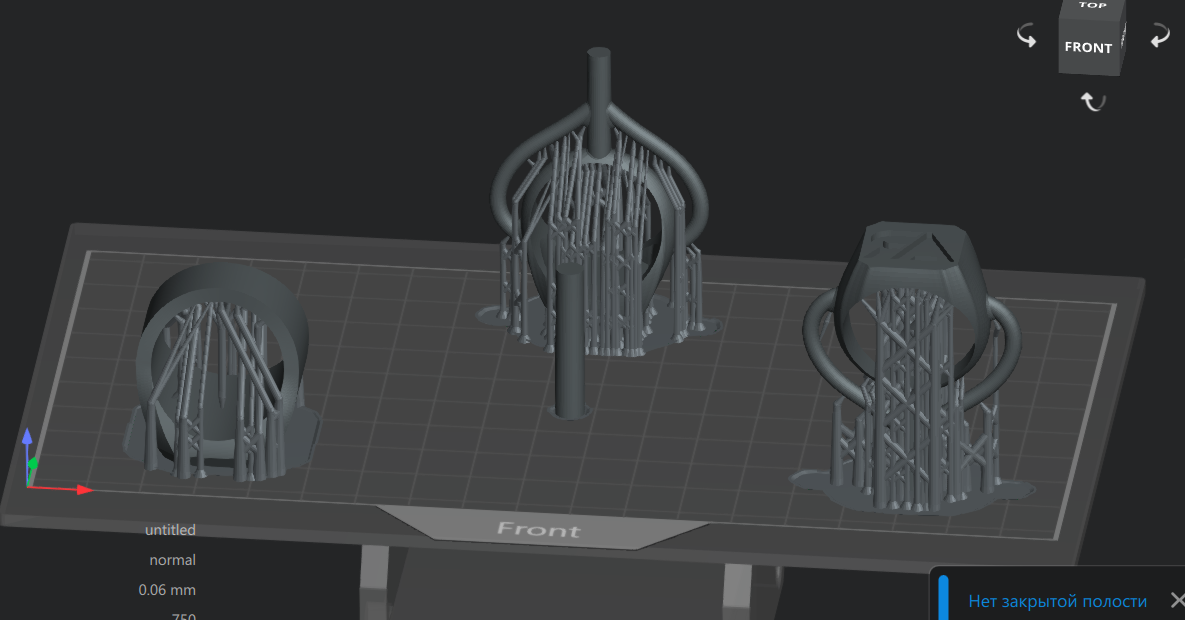

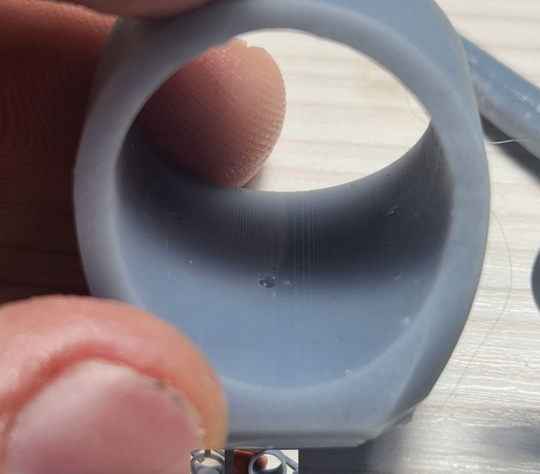

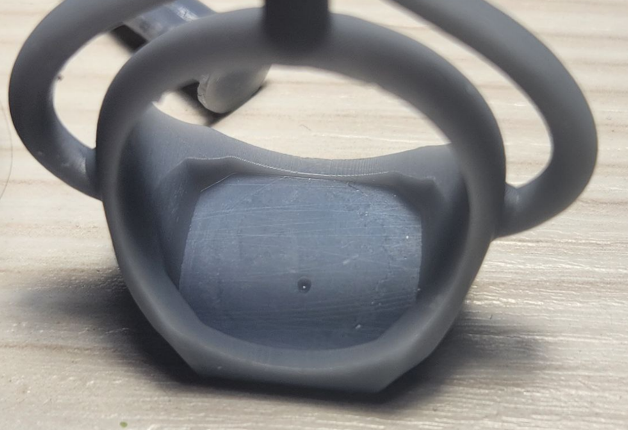

Здравствуйте. На моделях при фотополимерной появились "пузыреобразные" дефекты. Появляются если расположить модель лицевой стороной к экрану (ювелир, печатаю в основном кольца - печатки). Дефект постоянен на различных моделях при таких расположениях. Не зависит от места расположения на платформе. Пробовал несколько смол. Не видны пузыри в смоле, перед печатью хорошо перемешиваю смолу шпателем. Располагаю модели таким образом что бы избежать слоев на рисунке (невозможно обработать)
