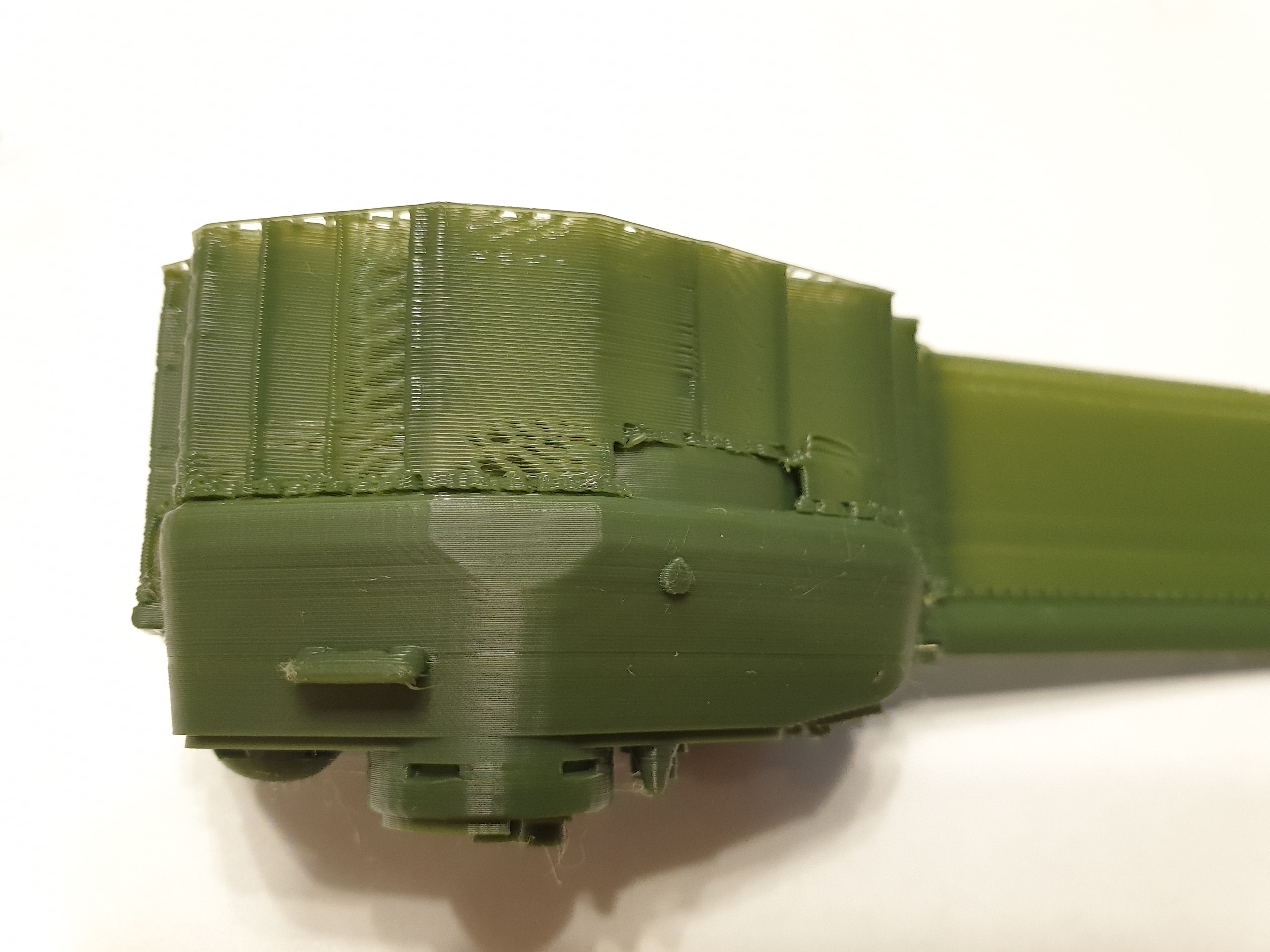

Помогите разобраться с причиной недоэкструзии. Грешу на слайсер (кура 4.4), но пока не выловил настройки которая бы этот косяк убрала. Комбинг отключил. Ретракты настроил (4, 35, короткий боуден). Шаги на мм и поток откалибровал. Менял сопло, в тч на trianglelabs, перебрал хотенд и фидер. Фидер- клон титан от тево. Пробовал печатать тем же г-кодом на другом принтере с фидером мк-8- дефект заметно меньше, но все равно есть. Пробовал слайсить в куре 3.6- без изменений. Перепрошивал со стокового марлина 1.6 на 1.9- разницы нет. На фото дефект хорошо видно на поддержках, но часто бывает и на модели. Если перепечатать тем же г-кодом то косяки будут в тех же местах. Пластик пла, температура 205-215, скорость 40-80, ускорение 800, рывок 10. Короче теряюсь догадках, нид хелп
