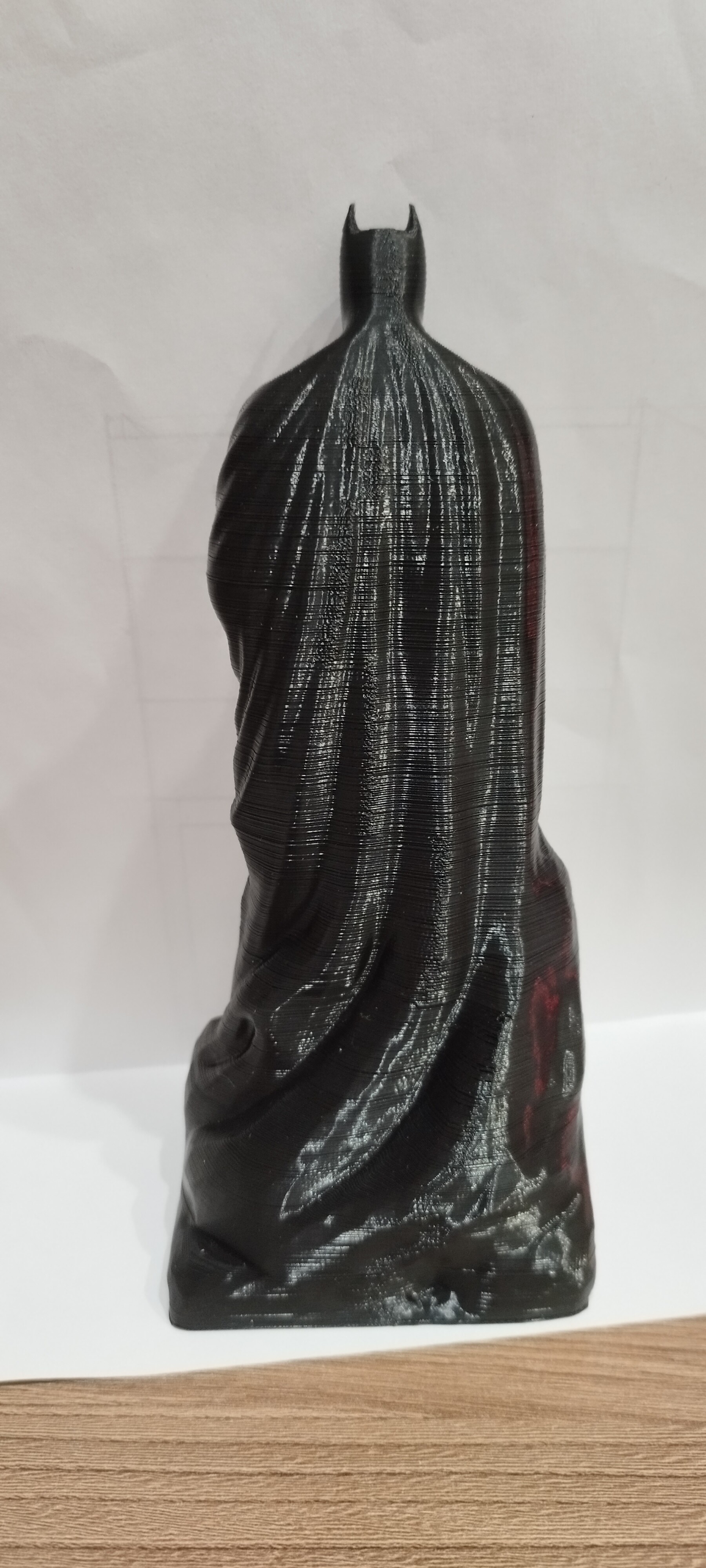

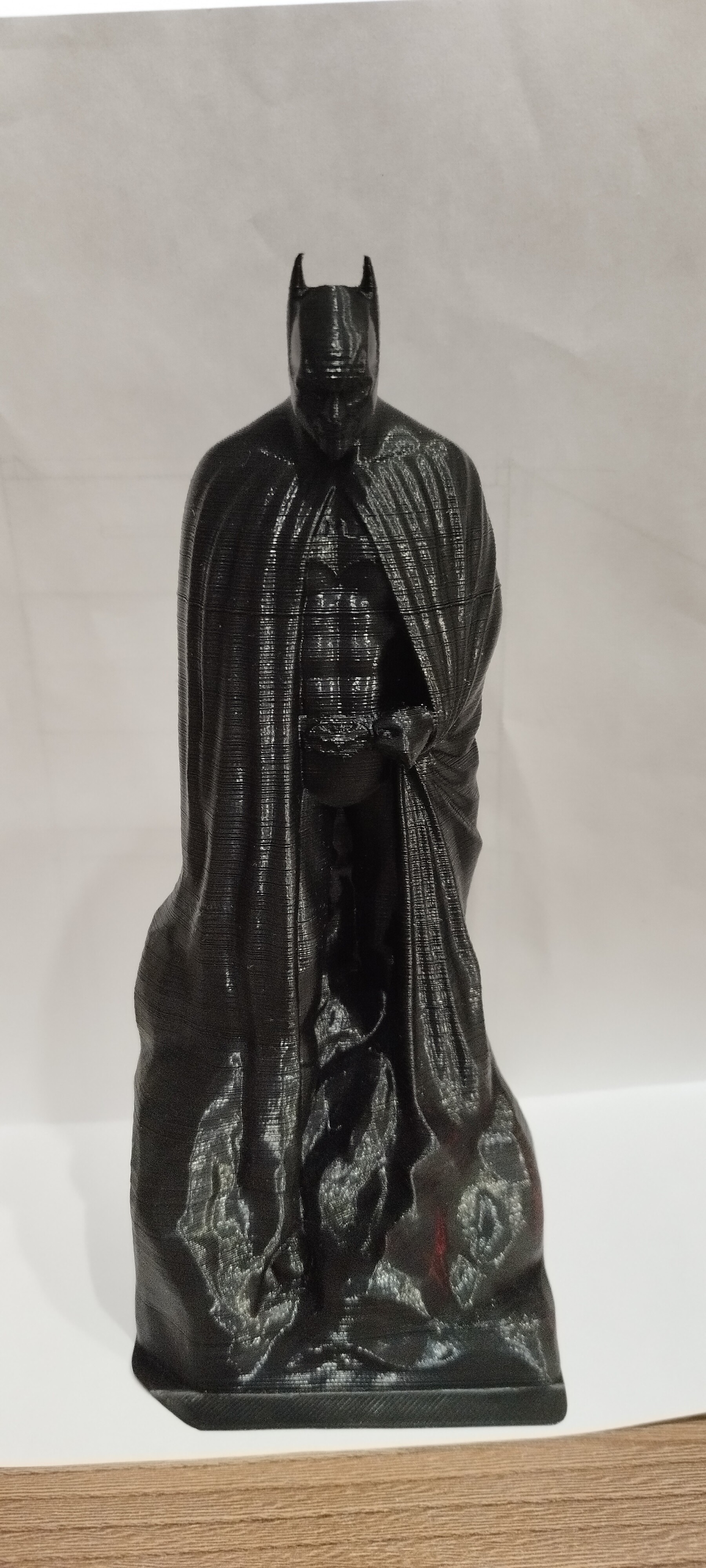

Помогите пожалуйста убрать деффект печати на Flying Bear Ghost 5
Lowpan
15.01.2023
1819
24
Вопросы и ответы

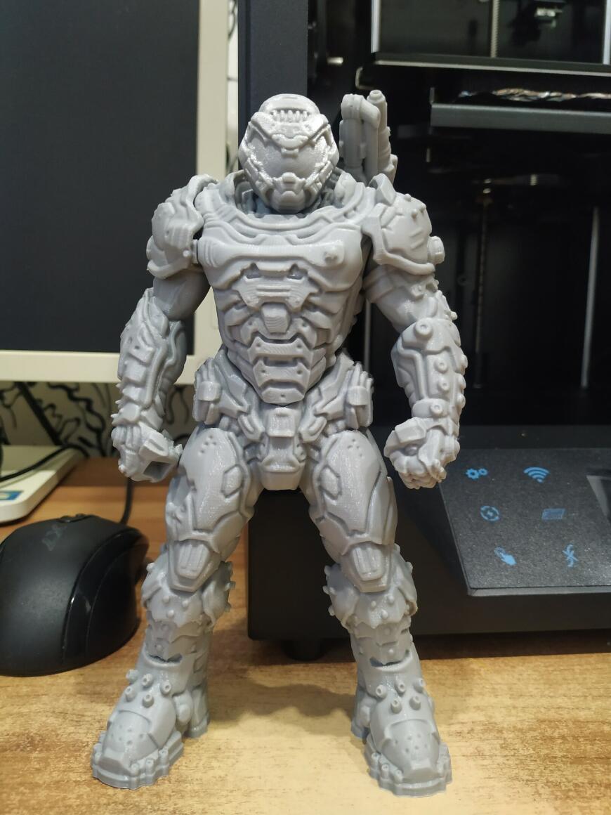

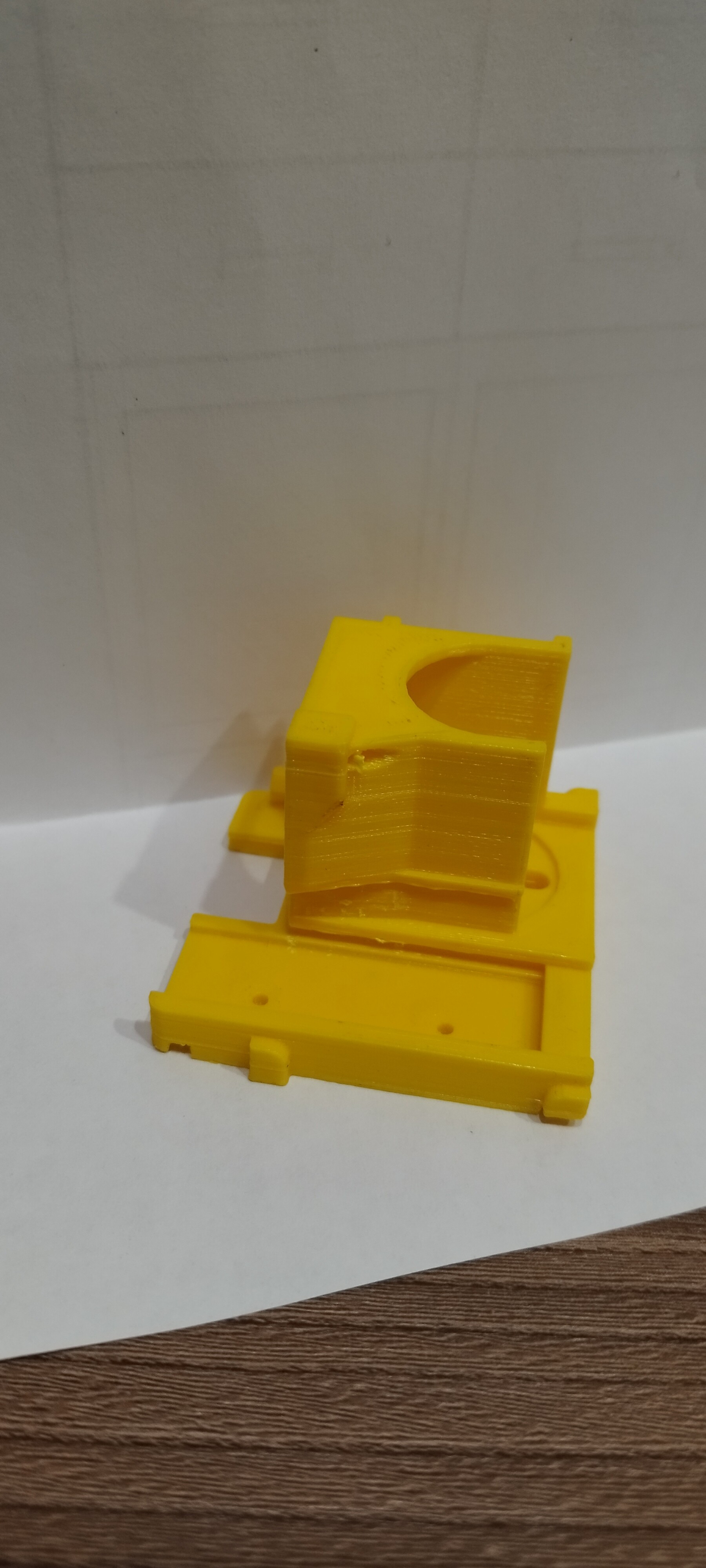

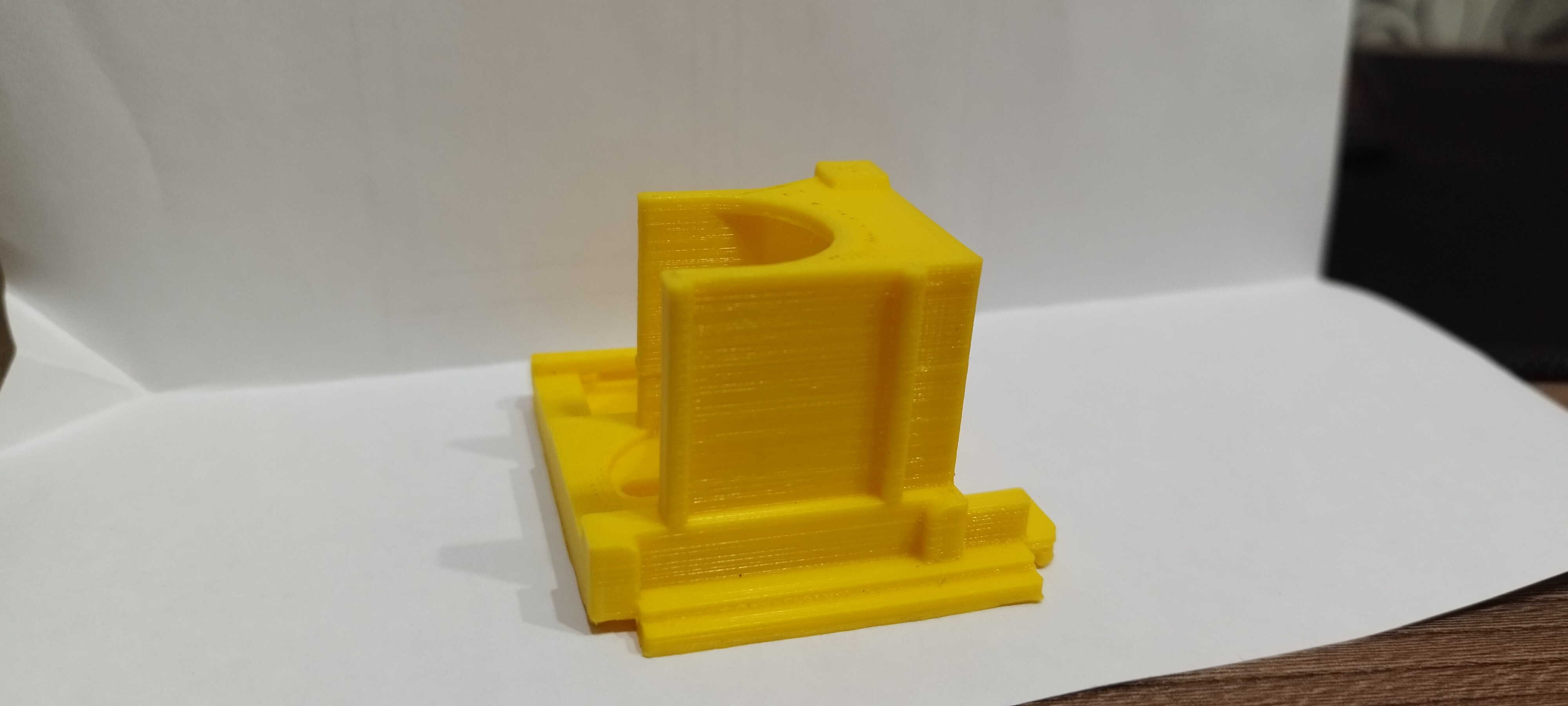

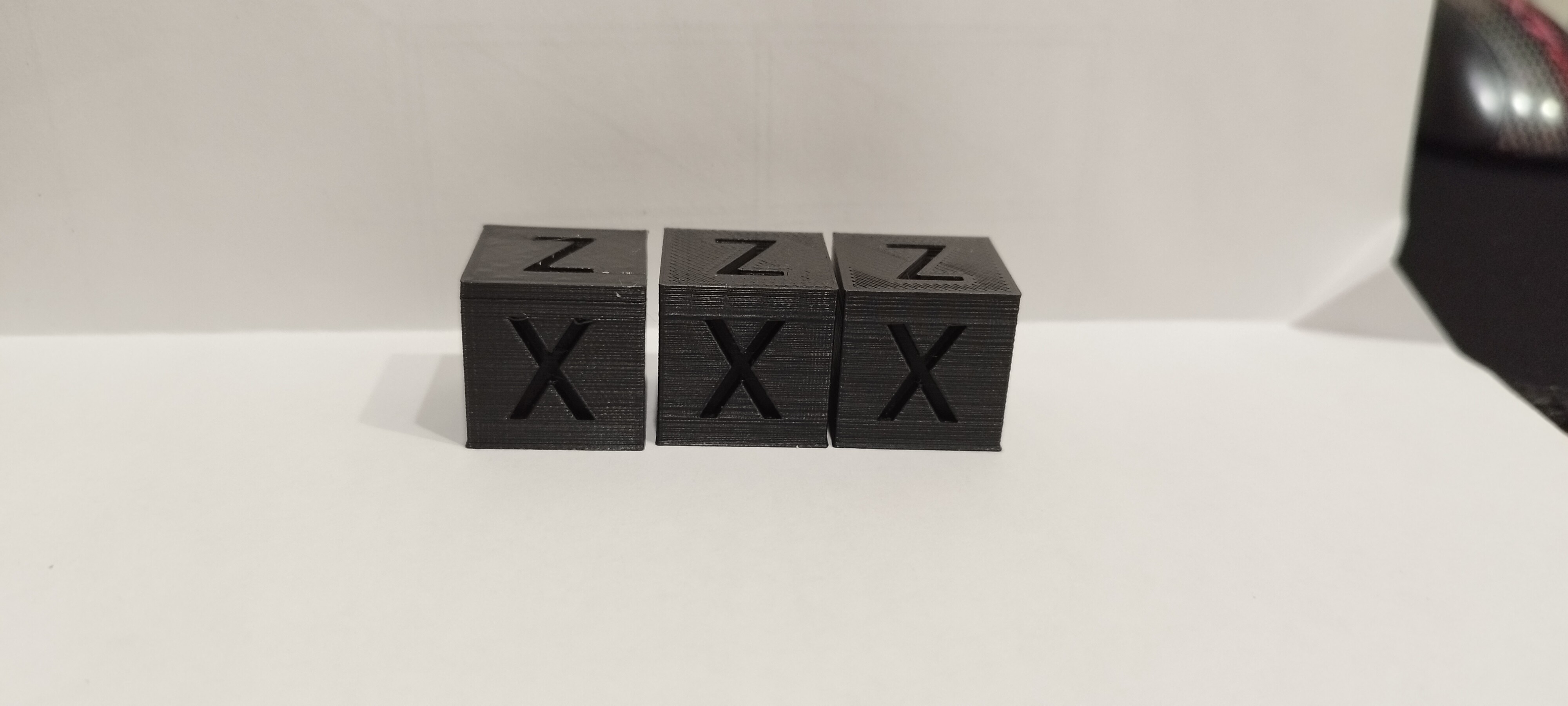

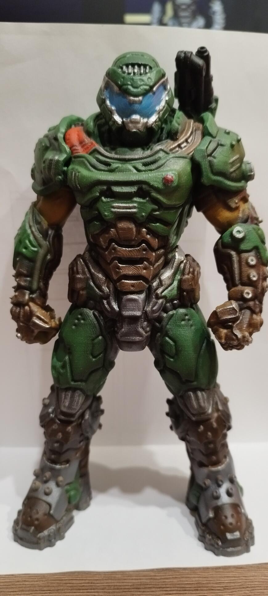

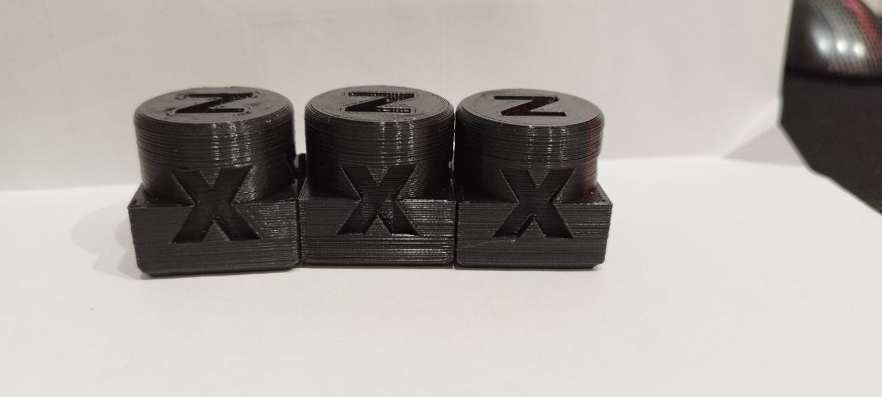

Приветствую всех читателей данной статьи, прошу вас помочь решить дефект печати, горизонтальные полосы, могут выпирать на 0,5мм, температура стола не гуляет +- на 1 градус, температура хотенда откалиброван, хотя и грешу на это больше всего, прошивка марлин, переделан на директ со стоковыми деталями (краб держит экструдер с мотором), скорость не превышаю больше 60мм/с, настройку стола провожу по листу А4 по натягу листа между сополом без нагрева стола и сопла. Но небольшая предыстория, когда собирал принтер заметил, что один из валов оси Z не вставляется на верхнее отсверстие, на 1-2 мм отличается, пришлось силой туда вставить, хоть и ослабил все винты, во время движения стола лин. подшипники хрустят немного, но дефекта в этом месте не наблюдается, печатаю больше года, израсходавано около 1,5 пластика . Представляю на общее обозрение данные фотографии, надеюсь на вашу обратную связь, заранее благодарю! PLA пластик, калибровочные куб-цилиндр, LA K-1,K-0, K-0,33 как и показывало после калибровки. Желтая деталь выполнена из АБС пластика. Фото удачной печати фигурки думгая...Помогите пожалуйста убрать деффект печати на Flying Bear Ghost 5Помогите пожалуйста убрать деффект печати на Flying Bear Ghost 5Помогите пожалуйста убрать деффект печати на Flying Bear Ghost 5Помогите пожалуйста убрать деффект печати на Flying Bear Ghost 5Помогите пожалуйста убрать деффект печати на Flying Bear Ghost 5Помогите пожалуйста убрать деффект печати на Flying Bear Ghost 5Помогите пожалуйста убрать деффект печати на Flying Bear Ghost 5
Тут можно наблюдать поток, слой 0,1. 1) Поток 90% на внешние слои. 2) 95% на внешние слои. 3) 100% на внешние слои.
