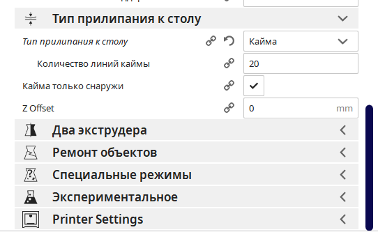

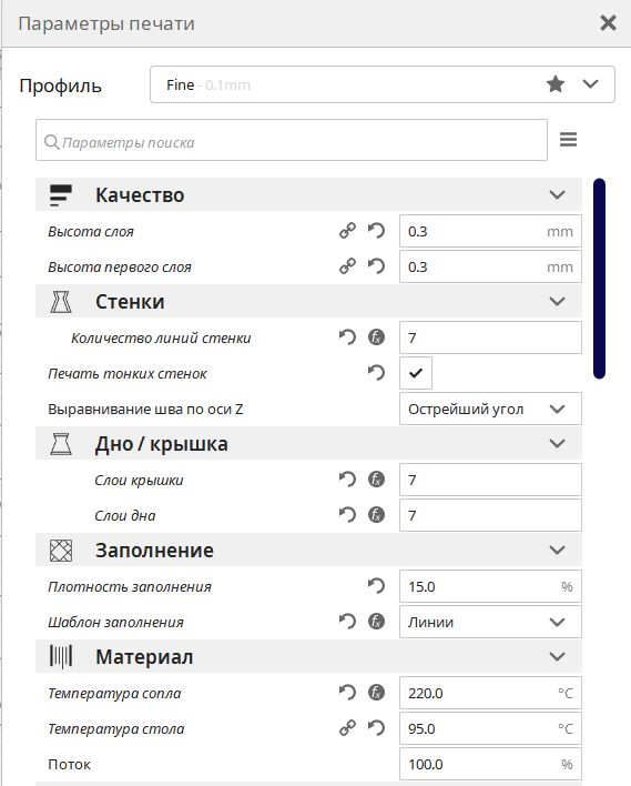

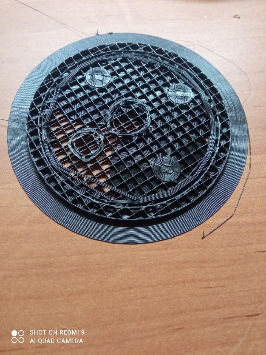

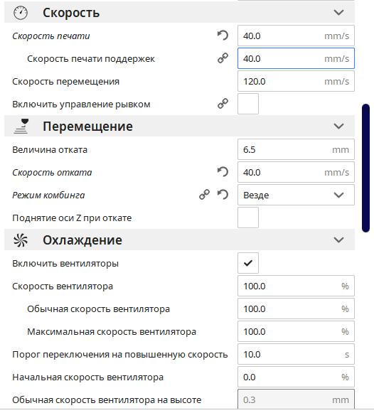

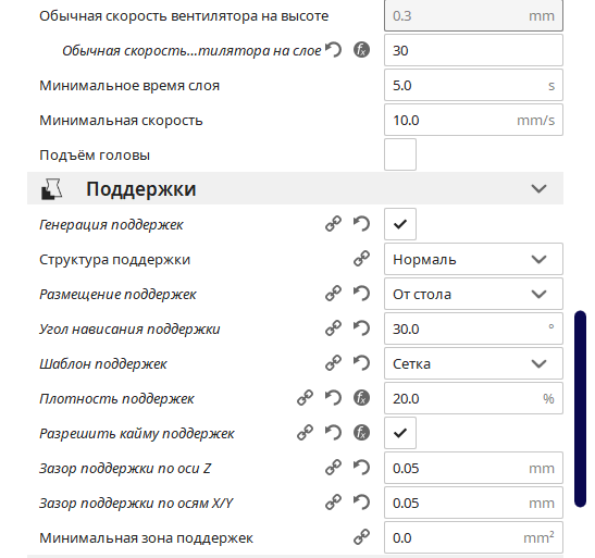

Здравствуйте, помогите пожалуйста, возникла проблема. Хотела напечатать деталь, выставила поддержки, так как снизу есть выпуклая часть, но каждый раз при печати отлипает и не вырисовывается контур детали.
Использую для настройки печати Ultimaker Cura 4.9.1.
Фото настроек:

Скотч был как озарение. Я дума...
Классно вышло. Со скотчем реше...
С права от окружности виден де...
