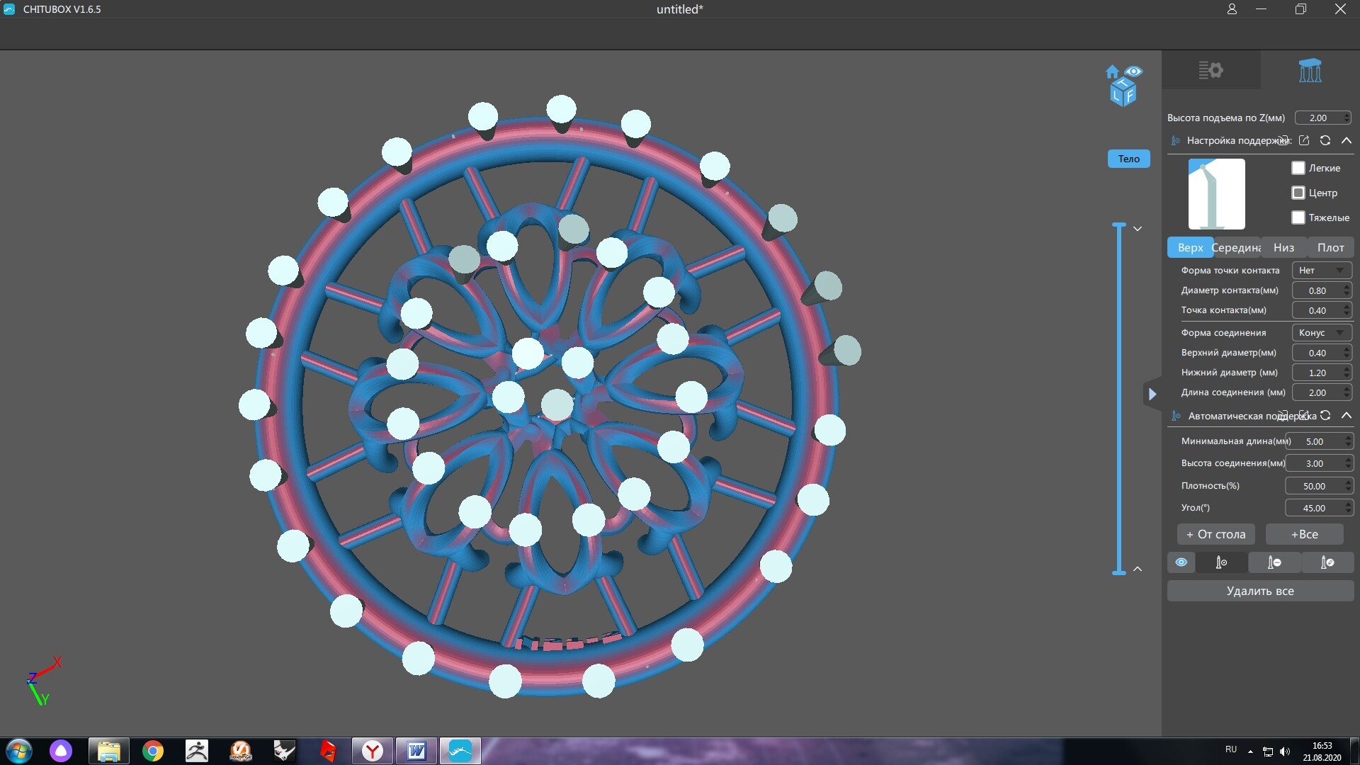

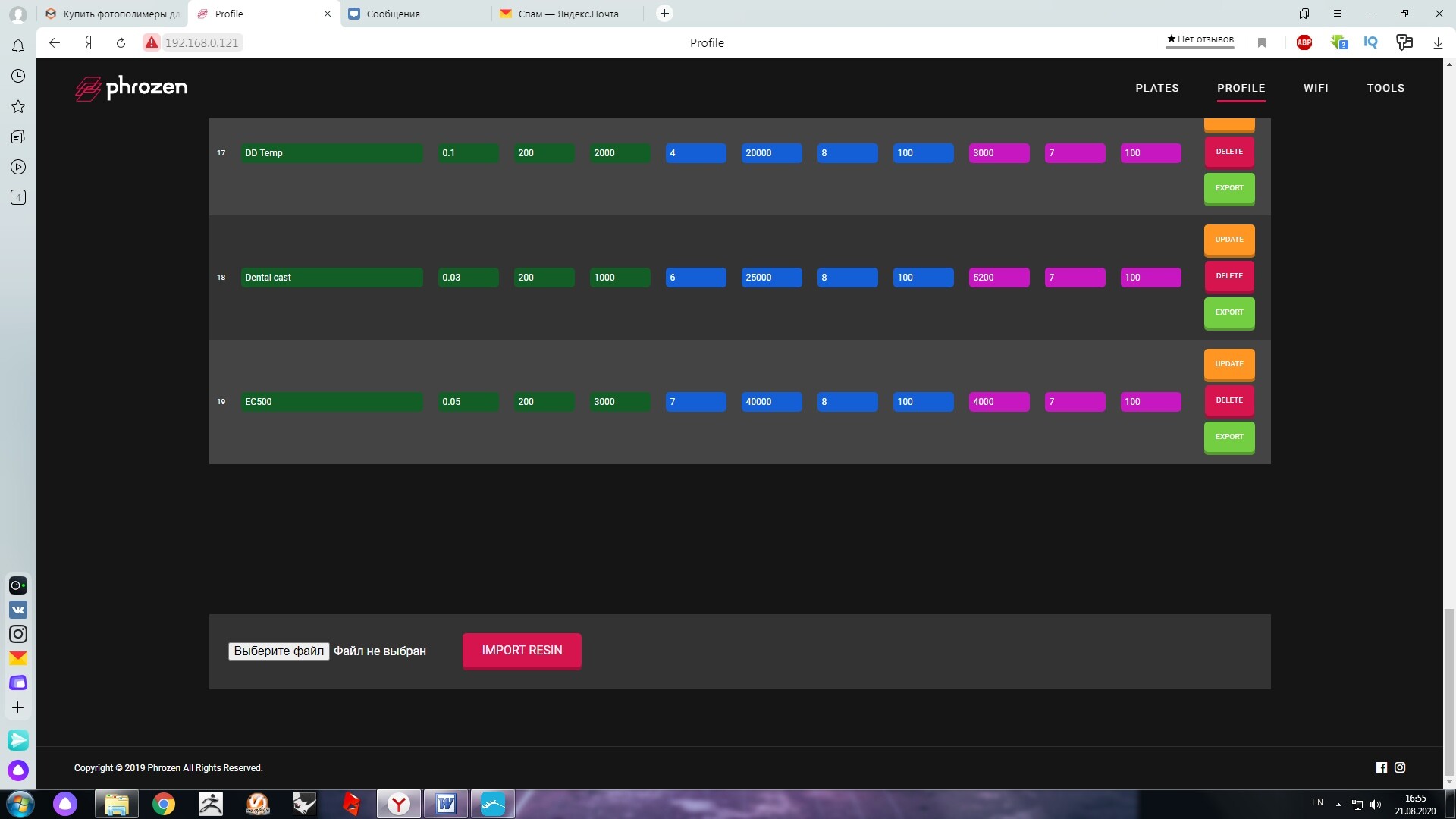

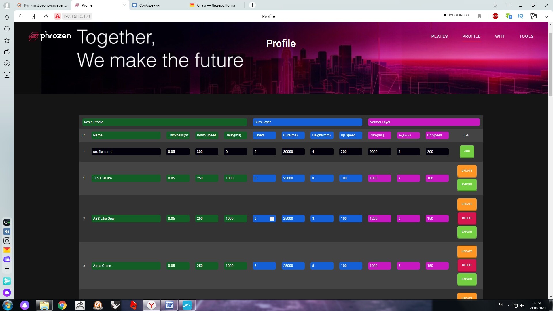

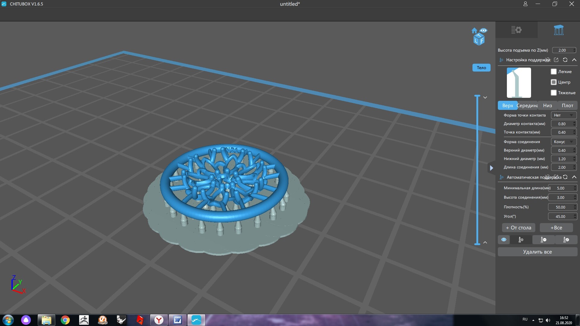

Здравствуйте. Пробую подобрать настройки для полимера EC500 от Envisiontec, под принтер phrozen sonic xl 4k. Для теста печатаю такую модель
После печати отрывается большая часть бутылок на большом литнике и бутылки в центре. Подскажите, может быть что-то не так с настройками засветки?
Какие параметры для данного полимера лучше всего подойдут?
