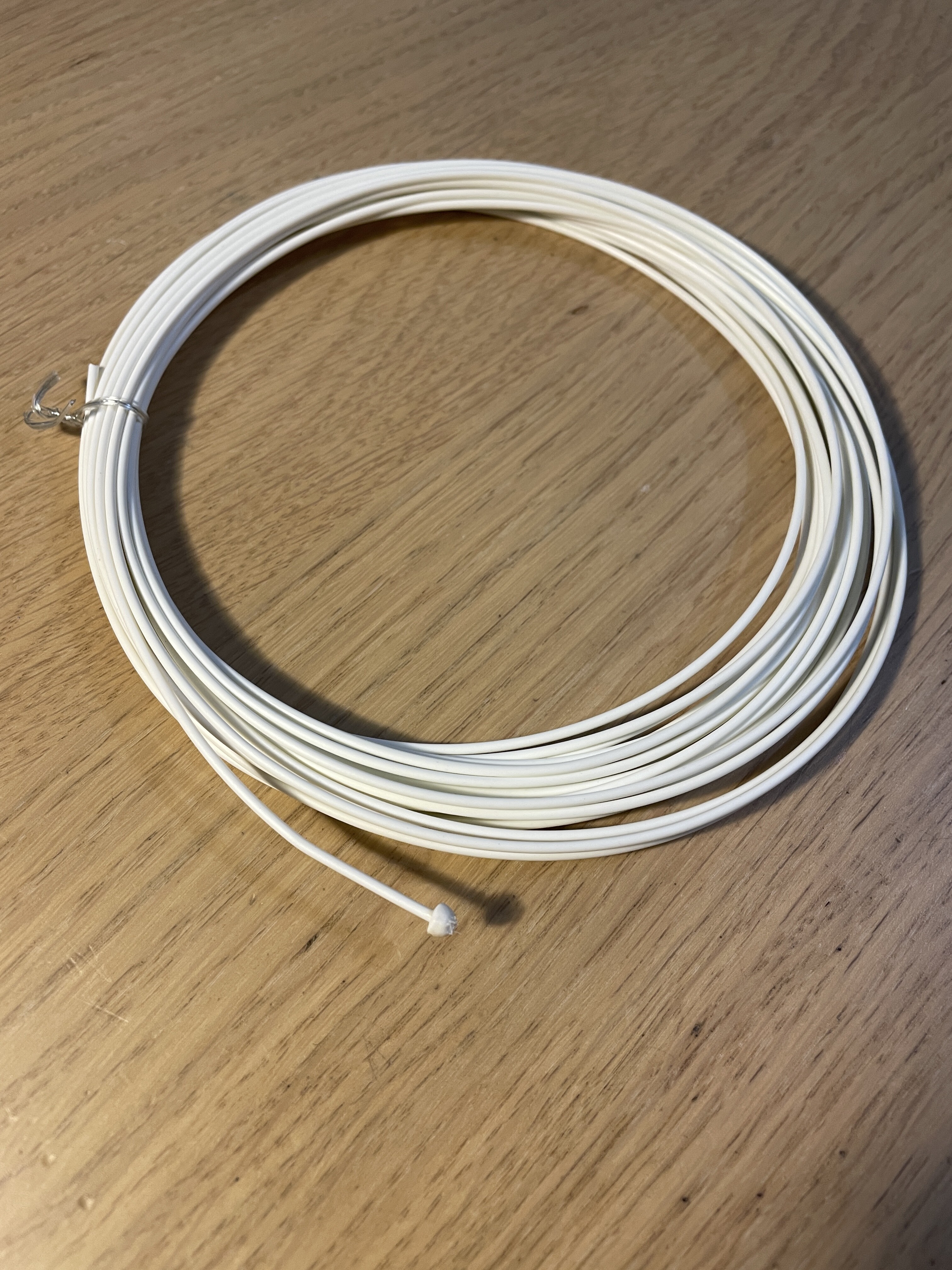

Достались практические бесплатно много мотков пластика. Но без маркировки. Помогите, пожалуйста, определить тип пластика. Либо как узнать, что за пластик.
Вот что смог проверить сам.
Цвета разные. Поверхность матовая. Довольно гибкий, но не резиновый как ТПУ. Горит некопятщим пламенем. Дым после задувания белый. Запаха ни при горении ни при экструзии нет. Самонезатухающий. В дихлорметане не растворяется и не склеивается. При печати к столу(стекло) липнет плохо, только при высокой температуре(100С), но модель через несколько слоев все равно отлипает. При 200 градусах экструдируется легко. В кипятке не меняет форму.
