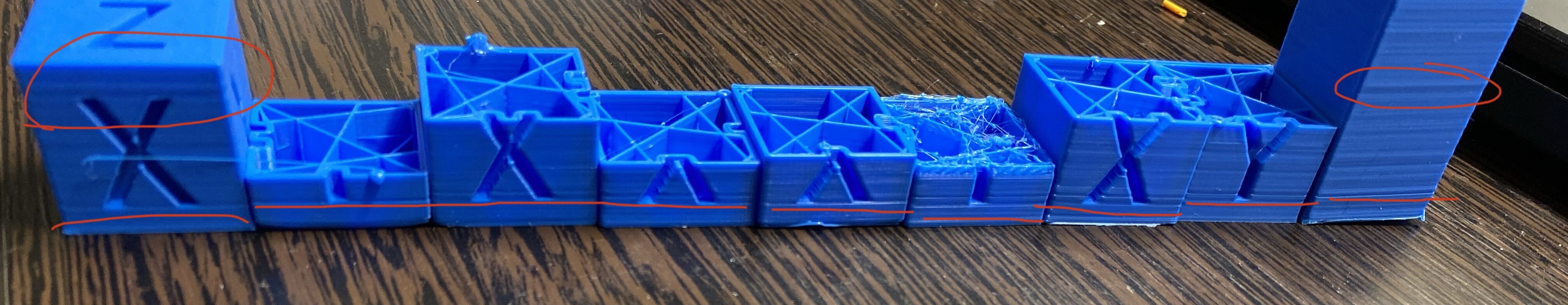

Полосы на модели после плоскостей
Всем здравствуйте, недавно купил принтер Tevo Tornado, начал настраивать, печатать тестовые кубы и заметил, что всегда у основания и на конце букв X и Y появляется полоса. Что я только не пробовал, чтобы убрать эти полосы: проверил всю механику, сменил гайку для T8 винта, печатал с перевёрнутым T8 винтом, убрал фиксатор этого винта в верхней точке принтера, печатал на холодном столе, отрегулировал PID-ы, печатал с дополнительным стеклом на столе (пытался понять в винте ли дело), не уходят эти полосы и всё, плата MKS gen L v1. Перечитал здесь много статей, не нашёл такой же проблемы у кого-то ещё. Кто сталкивался с таким, какрешали данную проблему?
