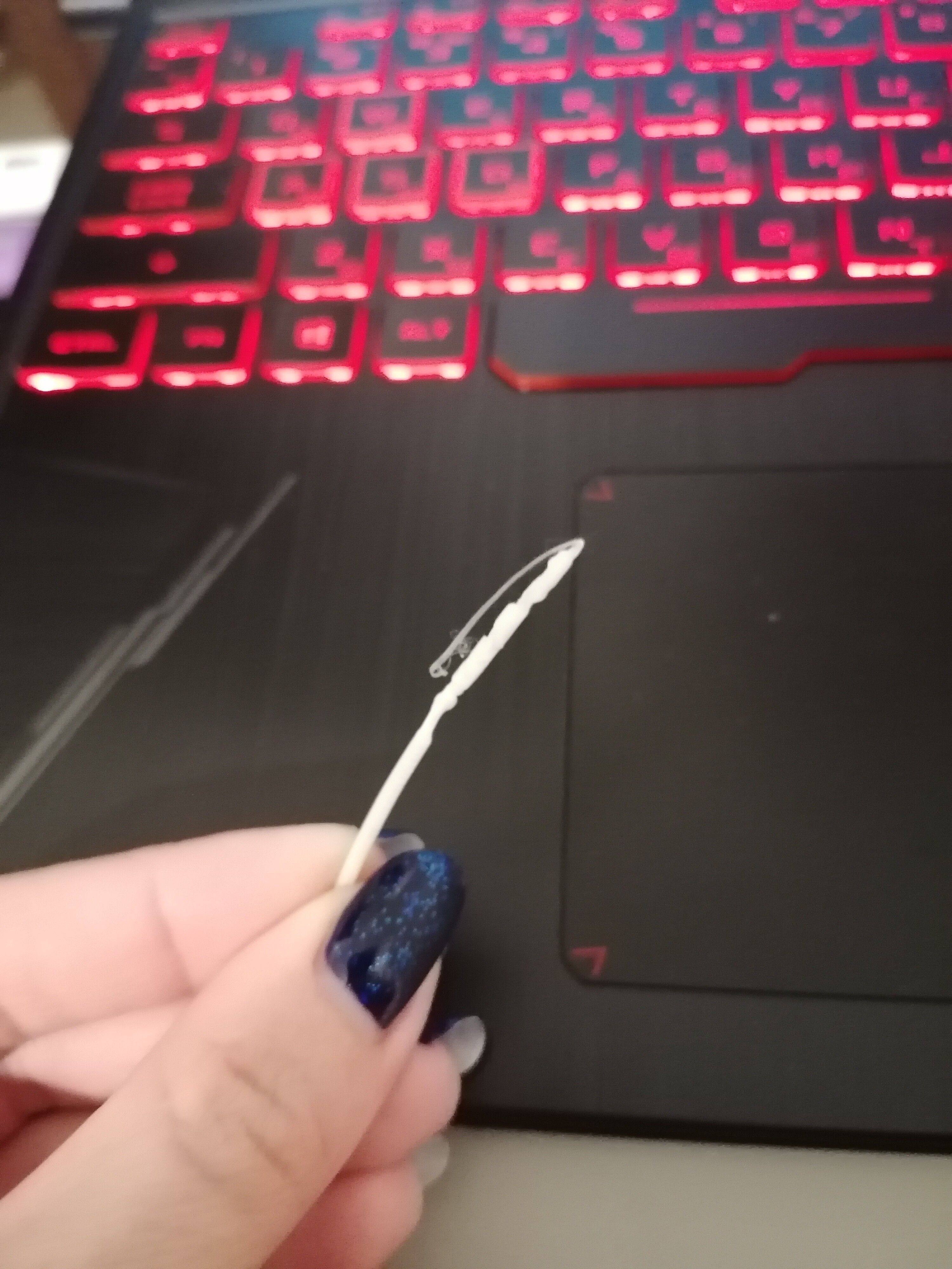

Вот такой странный дефект возник. Принтер долгое время печатал без нареканий, последние несколько дней очень интенсивно из PETG. Из возникавших проблем - только срывы с подложки, стол поровняли, всё ок. Понадобилась небольшая плоская деталь из PLA, у меня ESUN, печатается при 210 градусах. И пошла в сплошном заполнении дна недоэкструзия со щелчками. Рукой филамент проталкивается с трудом
Вообще у Kingroon KP3S бывали проблемы с извлечением филамента, вернее с застреванием. Лучше всего работает принцип "шаг вперёд и два назад" - в разогретое сопло немного протолкнуть, чтобы пошла экструзия, потом резко выдернуть. Можно руками, можно через меню - на низкой скорости, например, 5 мм выдавить и потом на высокой откатить 60-70. Тут филамент извлекался через меню, два раза подряд одинаковая картина, будто последние 3 см кто-то погрыз:

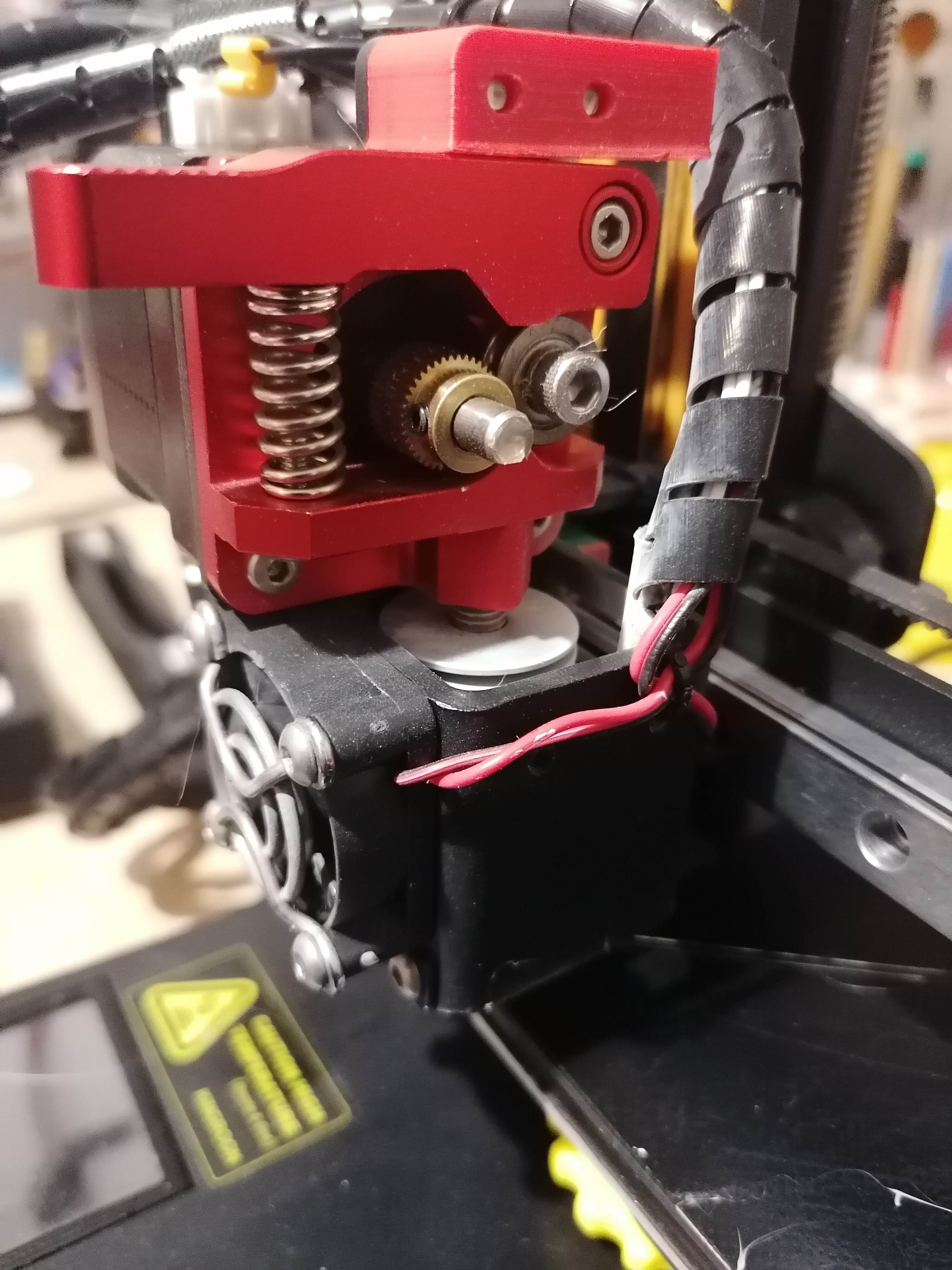

Экструдер директ, стоковый от кингруна, заменено только сопло с кубиком (0,4 мм от треугольников, стоит давно). Эта же катушка филамента нормально печаталась на другом принтере аналогичной модели. Что это может быть?
