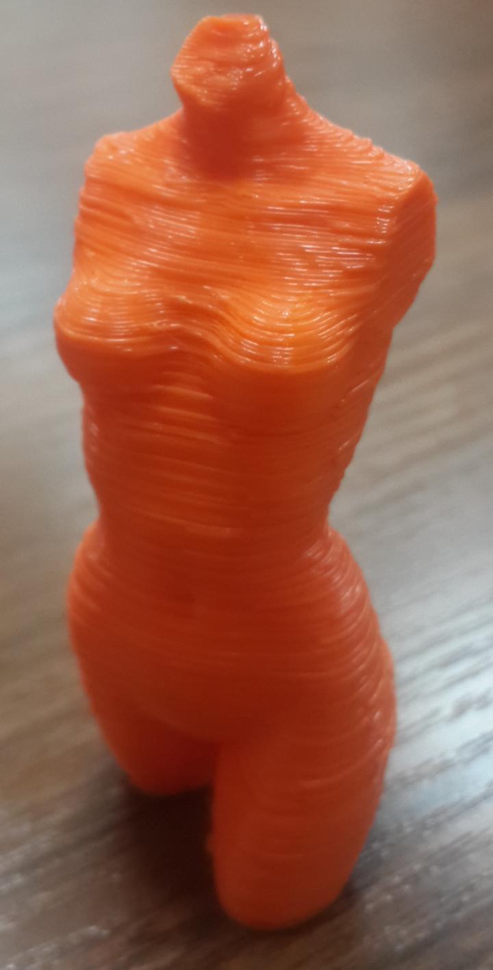

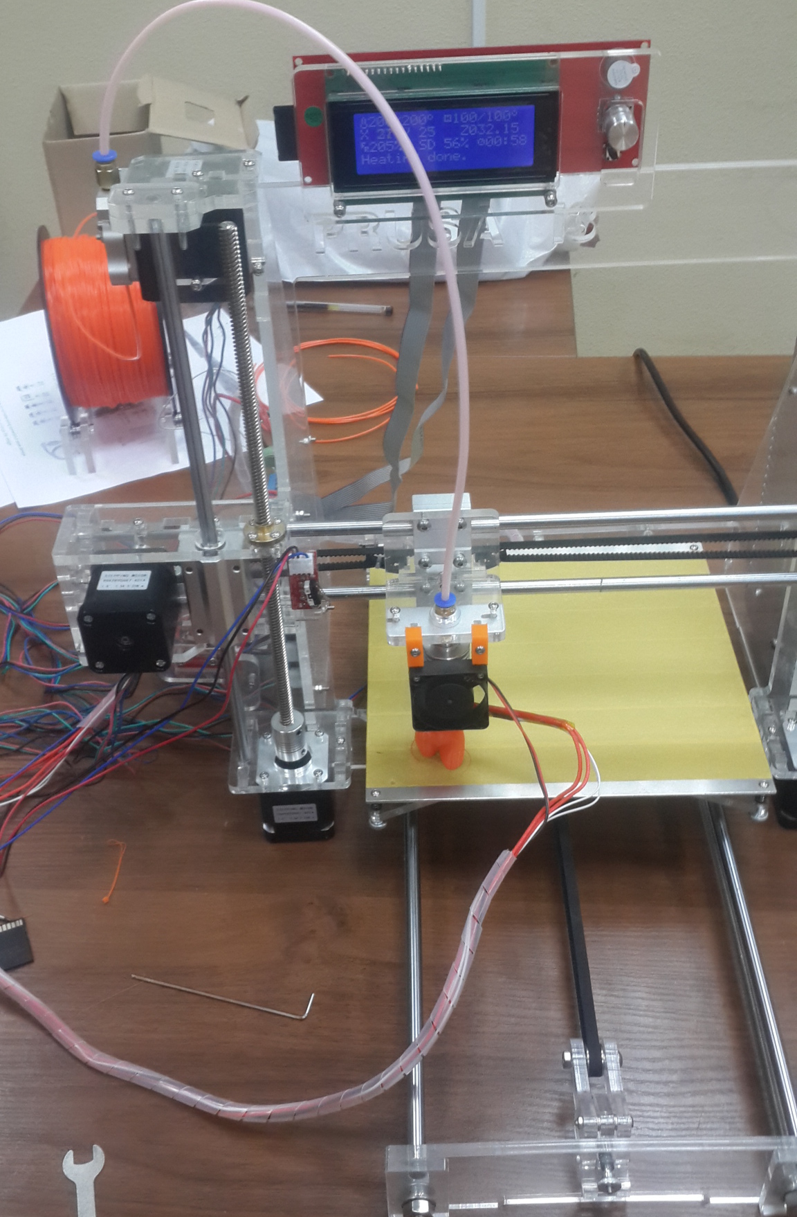

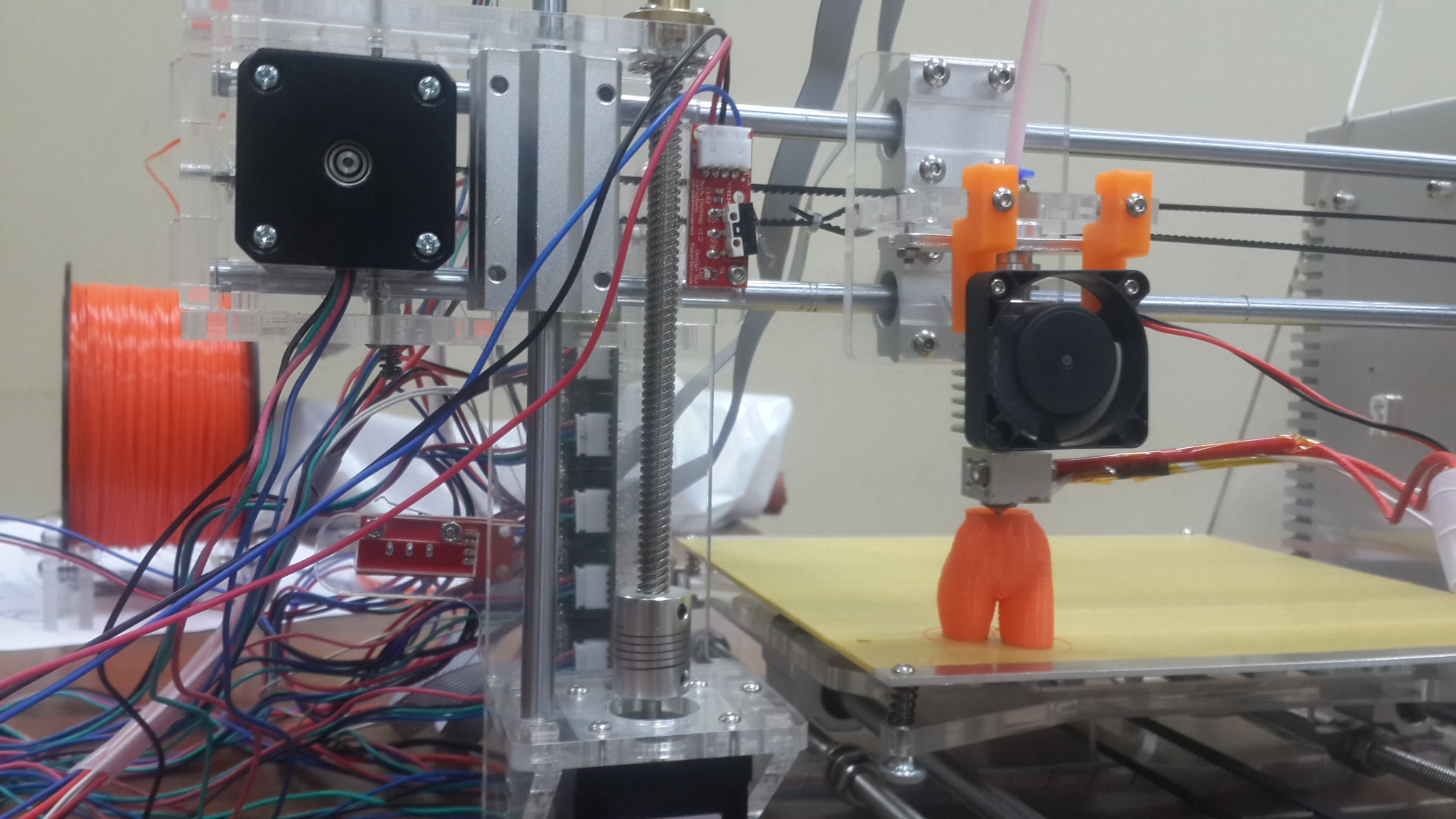

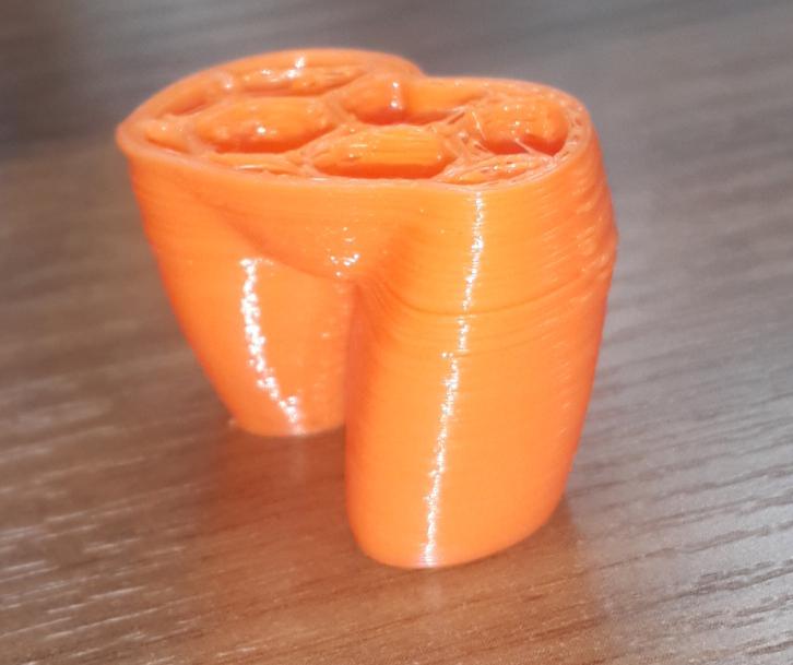

Здравствуйте. вот куплен такой принтер:
Подскажите пожалуйста по 3д принтеру Prusa i3

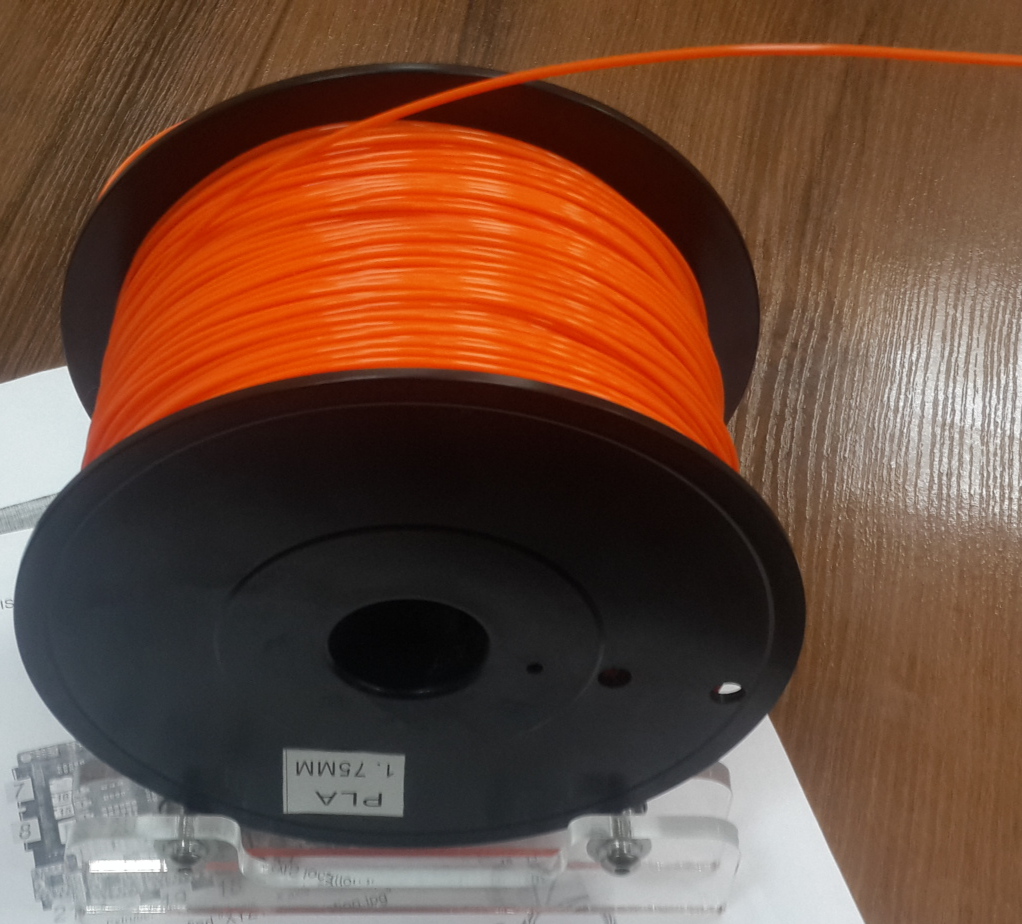

Пластик - PLA 1.75 мм.

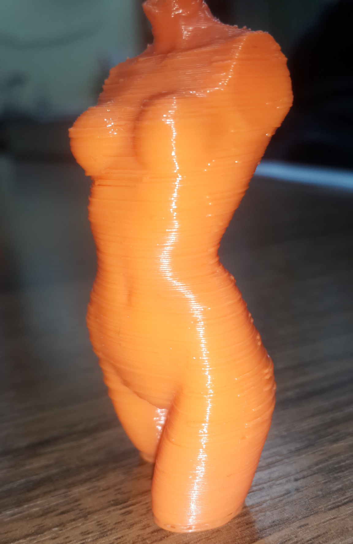

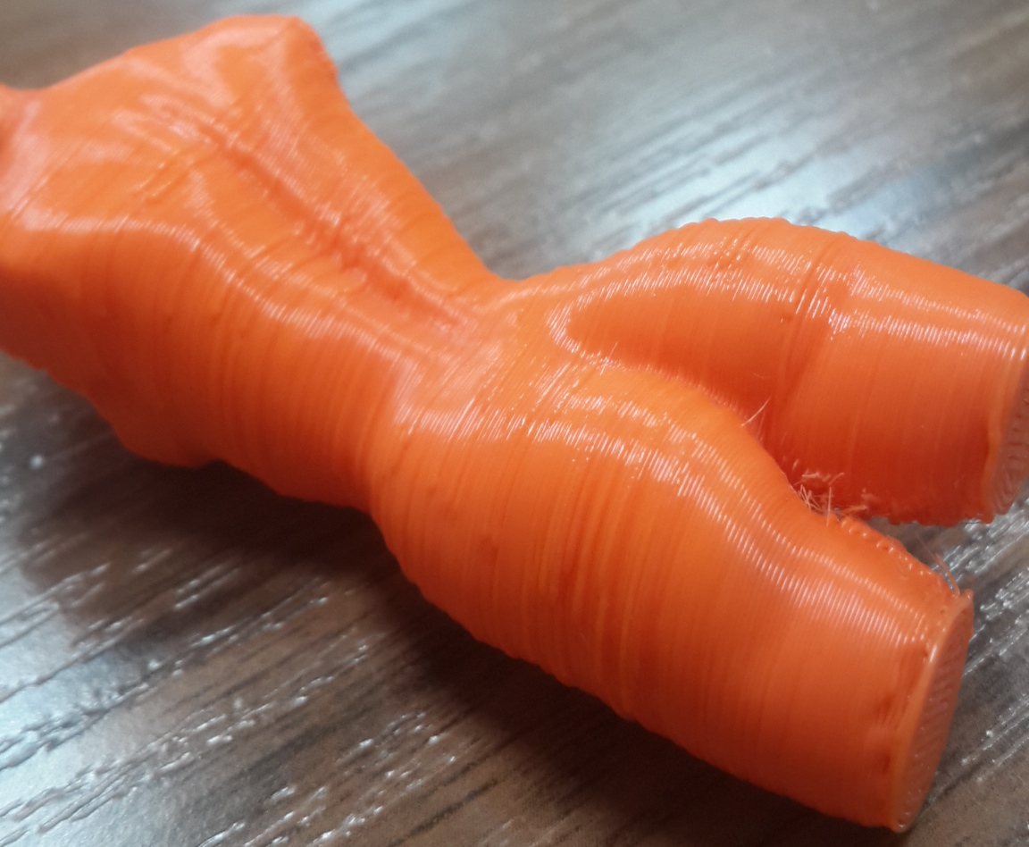

Пытаюсь напечатать женщину. Выходит косячно как-то. ноги до .... ээээ... места, где ноги сращиваются - получается хорошо, потом какая-то шляпа.

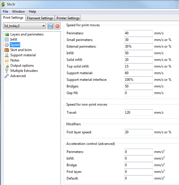

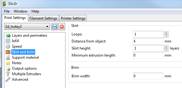

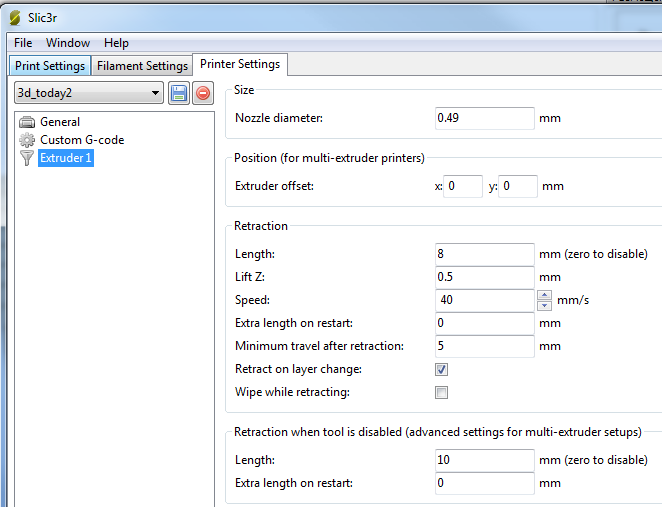

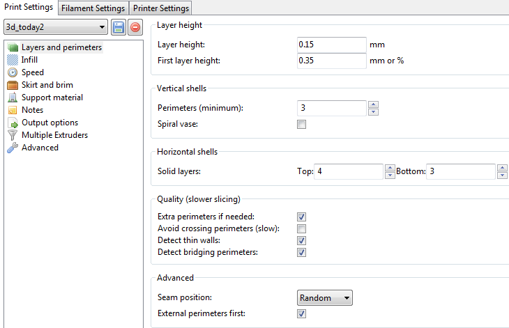

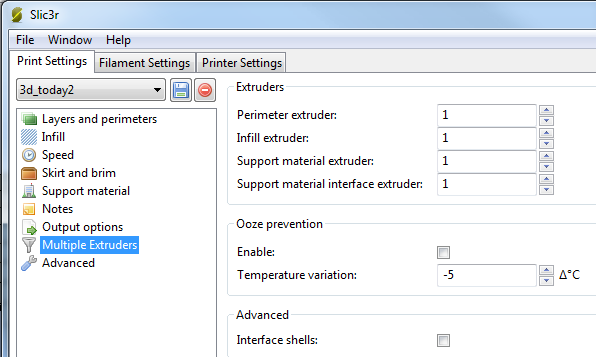

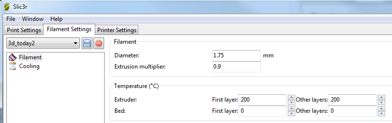

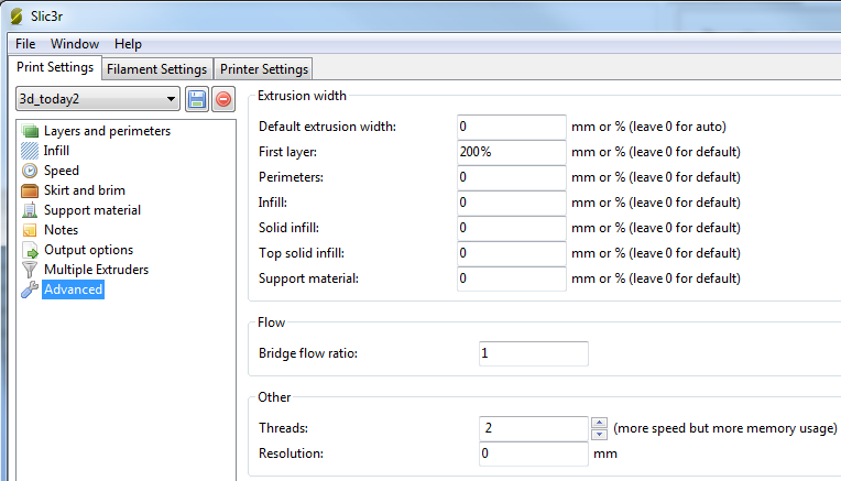

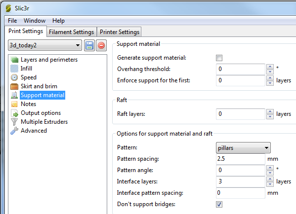

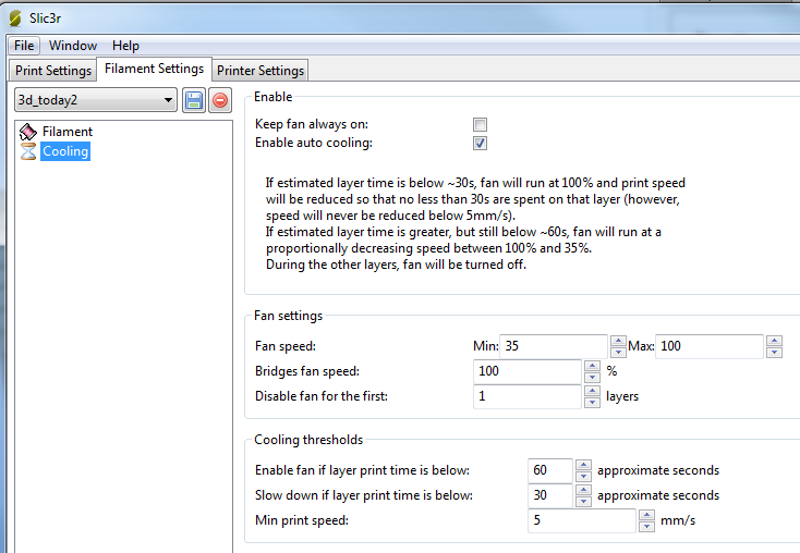

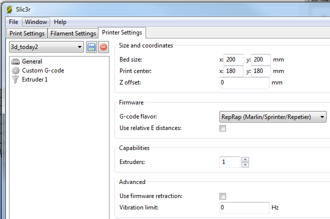

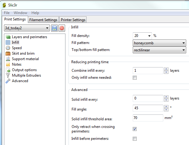

Настройки такие:
Первоначально брал настройки с этого сайта. потому как китайские - вообще плохо работают. Потом стал играться с параметрами и понял, что без коллективного разума мне просто не справится с проблемой.
прошу помочь. направить на путь истинный.
