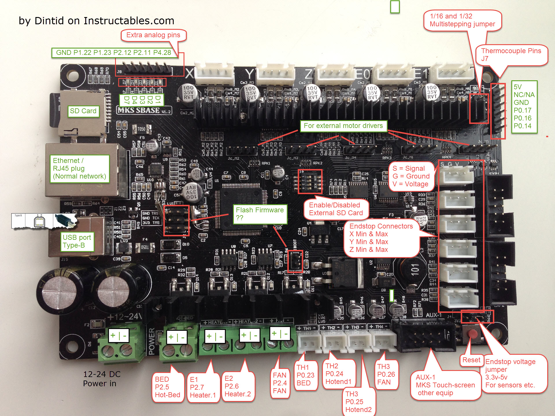

Подключение термистора второго экструдера к MKS-ке и танцы с бубном
MKS Sbase v1.3 + TFT 32, Smoothieware.
Решил я установить второй экструдер, но вот незадача: порт для термистора (использую какой-то "NTC Термистор 3950") вымер.
Вообще, на плате их свободных два, но на p0.24 стабильно 138 попугаев даже без датчика, а на p0.26 аналогично, но температура - незыблемые 0 попугаев. Пробовал переназначить на свободный пин p1.22 (подключал 1 выход к пину, второй к GND) и на p0.17 так же с GND. Самое смешное, что плата стала дублировать температуру стола на второй экструдер (по крайней мере экран отображает это так), тоже абсолютно не замечая наличие/отсутствие подключенного NTC :\
Подскажите, что с этим делать? Какой бубен брать и при какой фазе луны вставлять микро-SD карточки с прошивкой?
