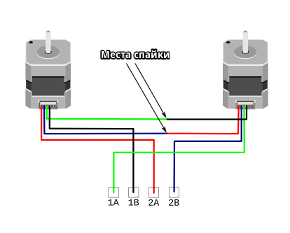

Доброго времени суток, при переводе принтера на RAMPS столкнулся с тем, что любой мотор, включаемый в разъём для оси Z на команды не реагирует. Сами же моторы Z при перестановке в другие места на команды откликаются, пусть и странным образом - каждый мотор едет в свою сторону, хотя соединены последовательно.Провода все несколько раз проверил - спаяны нужные.
Также я не понимаю, почему у меня на старой плате и на картинке выше пины идут в порядке АВАВ, а на RAMPS ВААВ.
