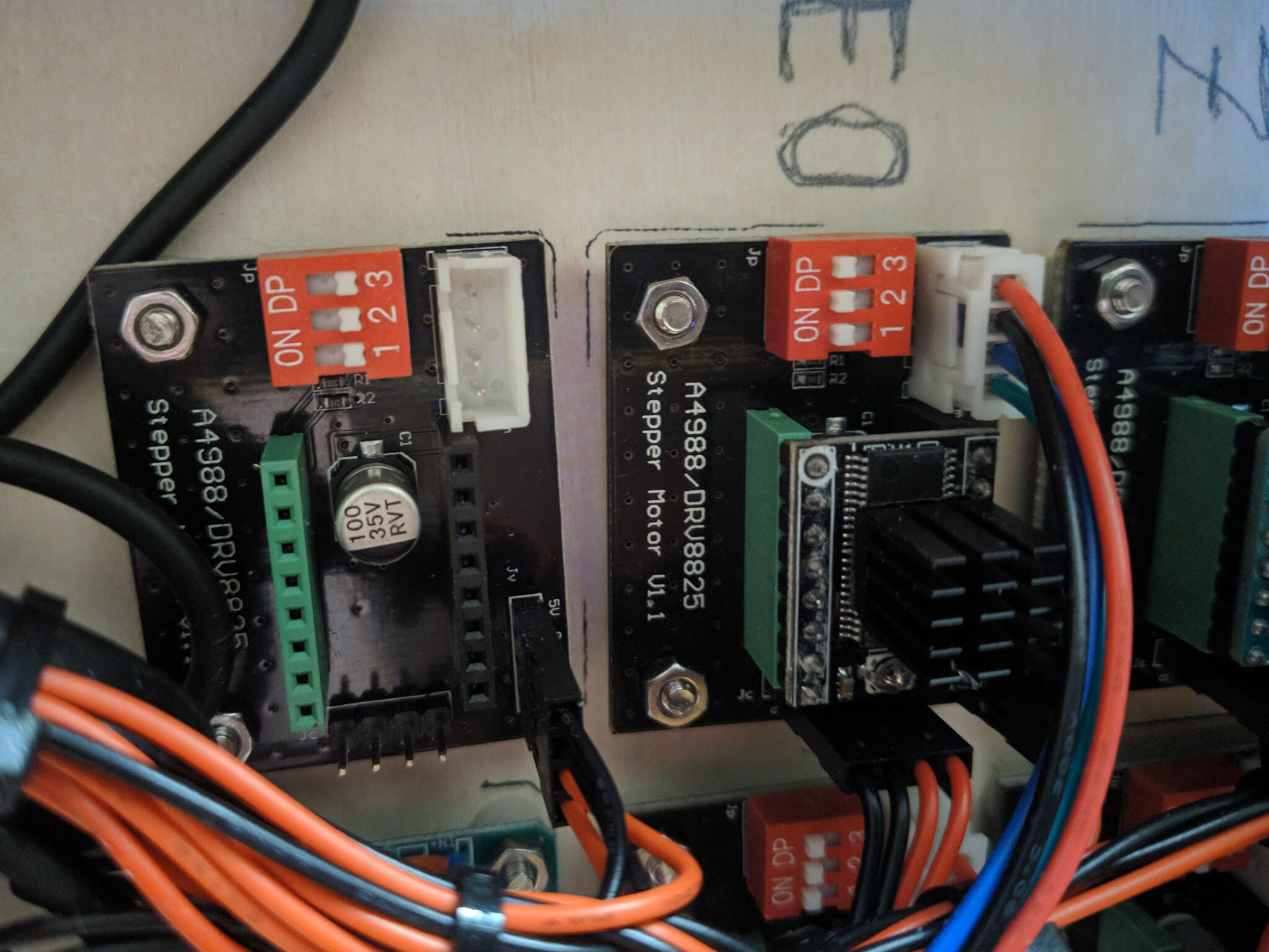

Есть принтер ZAV, коей собирался так долго, что часть электроники уже успела устареть на момент вывода его наконец-то в работу. В нём стоит плата MKS SBASE с залитой в нее штатной прошивкой Smoothieware. Т.к. распаянные на ней штатные драйвера DRV8825 унылы и печальны, было сразу решено устанавливать что-нибудь на внешних шилдах. Платы шилдов такие:
На них подводится питание 5В от небольшого преобразователя, сигнал с платы MKS и выход на управление движками.
На момент покупки железа, выбрал драйверы LV8729, т.к. вроде не особо громкие и не особо проблемные. Один из них как раз на фото.
Со временем появилось желание заменить их на что-нибудь совсем тихое, заказал TMC2209. Еще посмотрел, что у него явно есть дополнительные выводы под управление, понадеялся на русское авось, но не прокатило.
При установке 2209 вместо данных, "из коробки" ничего не работает. При попытке подвинуть каретку, каретка двигается в нужном направлении, но делает это очень быстро и расстояние явно не соответствует требуемому (например, где-то 15 мм вместо 1). Более того, даже правка шагов на миллиметр в конфиге на флешке (Smoothieware конфиг не в прошивке держит, а на флешке) ни на что не влияет.
Инфу по подключению 2209 к данной плате в инете посмотрел, но толком не нашел. В лучшем случае было под прошивку Klipper. Собственно, и вопрос: можно ли их как-то подружить без сильных манипуляций?
