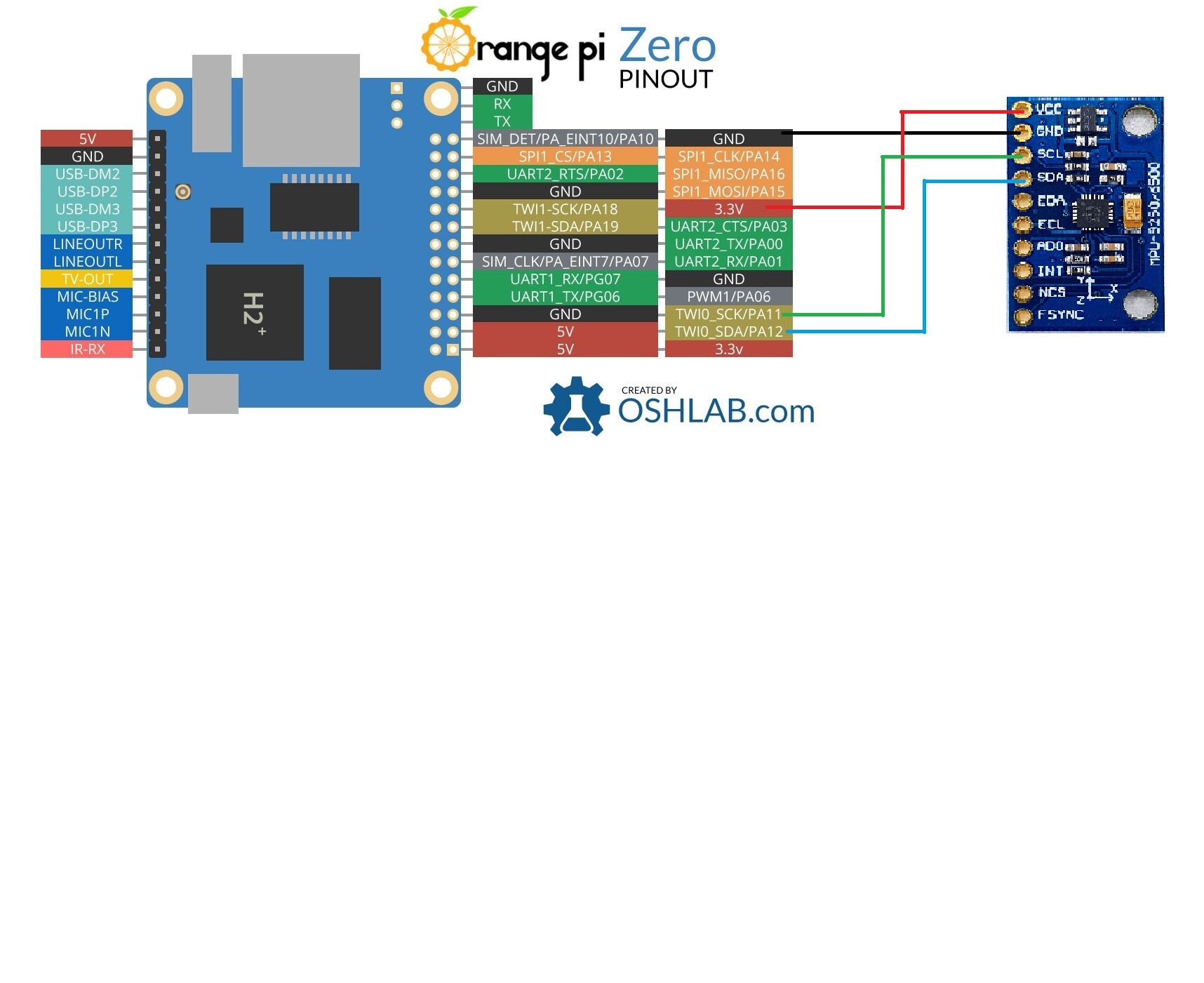

Подключение MPU-9250 к Orange Pi Zero
Хочу подключить MPU-9250 к Orange Pi Zero, для настройки input shaper в Klipper. Но не могу найти информацию как его подключить к плате по I2c. Как I2c включить в самой прошивке информаций довольно много, а вот как подсоединить провода к плате. Я правильно понял и ничего не напутал?
