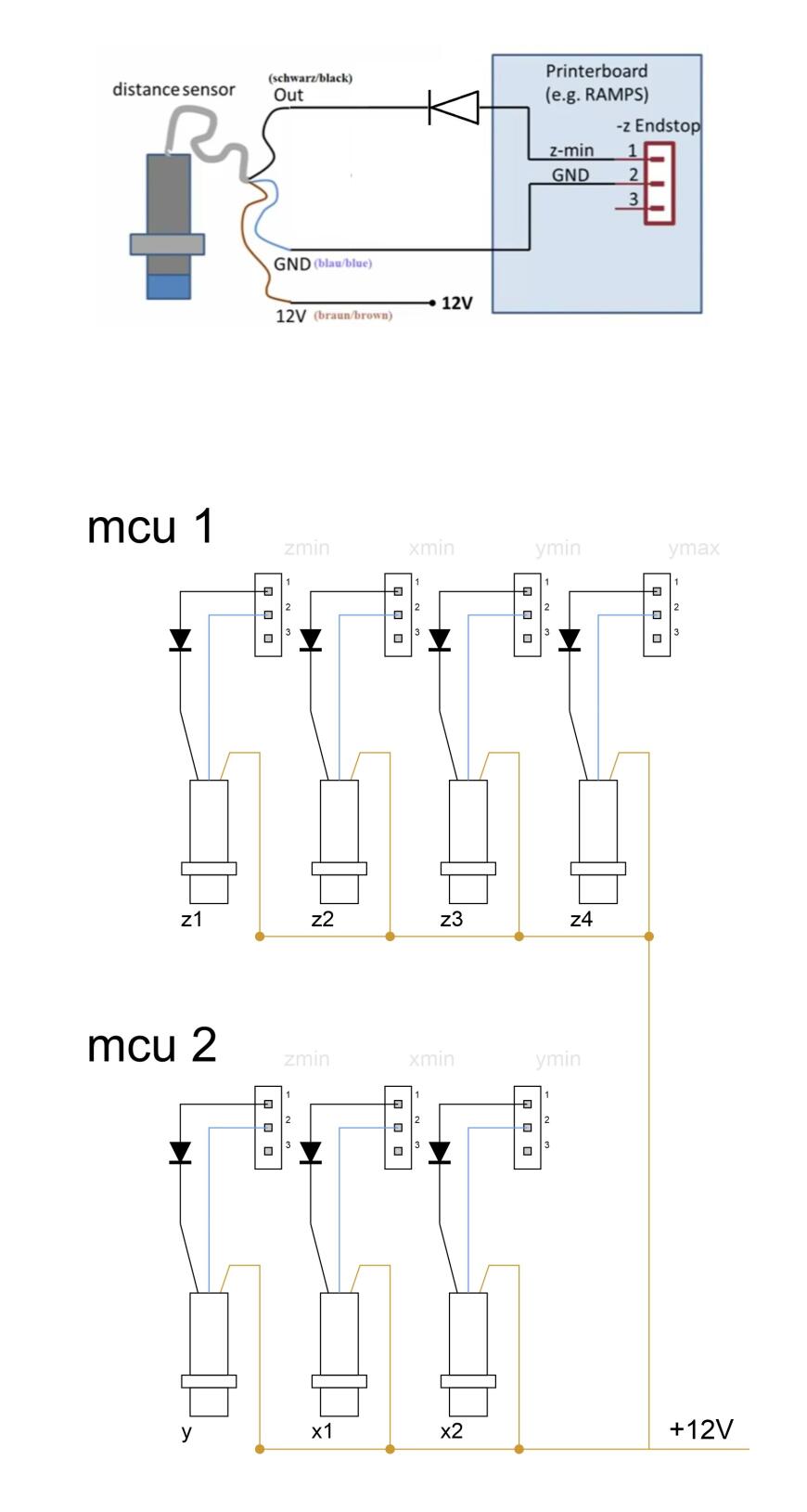

Добрый вечер.
Помогите пожалуйста развеять сомнения.
Ранее подкидывал индукционный датчик LJ18 по схеме взятой отсюда же ( с 3дтудей ), в этот раз подвесил их семь штук по тому же принципу. При включении сгорела малина, одна плата подключенная к ней, и скорее всего вторая тоже, но пока непонятно, еще не проверял досконально... печалюсь, настроения нет) Причина, скорее всего, в том что +12 с одного из датчиков коротнули на землю, даже понимаю где и отчего. Но все равно есть сомнения, а не попалил ли я их своим подключением?
Схема сверху, то как подключал ранее. Схема ниже, то как они были подключены сегодня.
