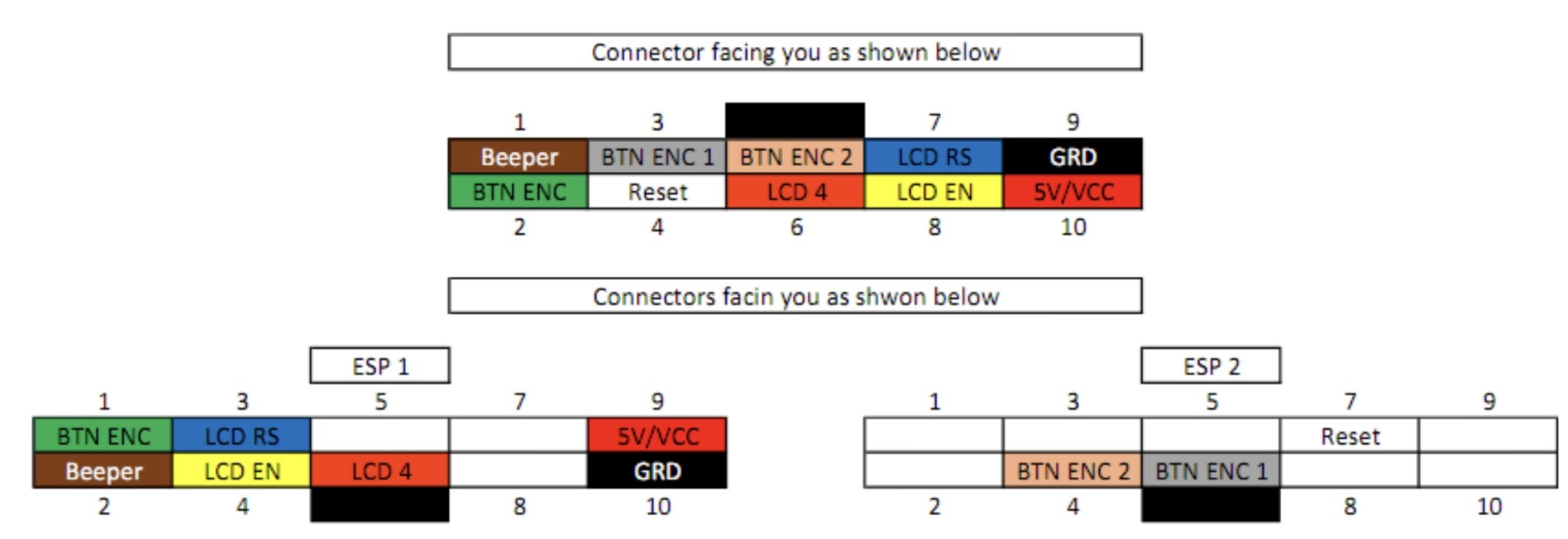

Подключение дисплея FULL GRAPHIC Smart Controller к плате Creality 4.2.2.
Здравствуйте,друзья!) В закромах нашёл дисплей FULL GRAPHIC Smart Controller, так вот,кто нибудь подключал его к ендеровской плате? Если да,то скиньте инструкцию,хотя бы краткую по пинам и прошивке,а то я по этой схеме все подключил,а экран ноль эмоций.(
