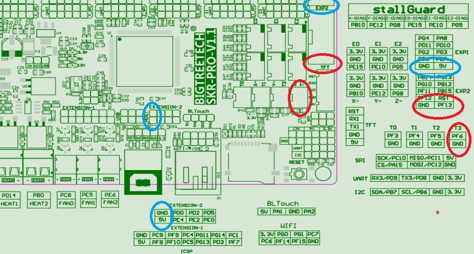

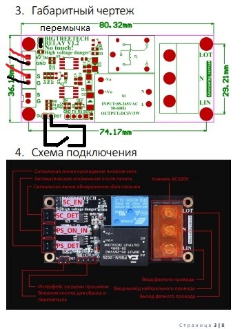

Пытаюсь подключить BTT Relay V1.2 на SKR PRO V1.1 . Перемычку на реле поставил, кнопку коротко замкнутую (при нажатии замыкает и не фиксируется - отжимаешь размыкает) поставил. Далее на платку реле -
5 вольт и землю пробовал подключать с EXP 1, потом пробовал с Extension-2.
Сигнал пробовал подключать (пин по умолчанию) (PF13) с EXP2, потом пробовал с контроля температуры Е2 (пин PF6)

В итоге. Подключаю кабель сетевой, реле щелкает загораются светодиоды,  красный на реле и куча диодов на SKR PRO загораются и тухнут. Загорается и тухнет экран BTT TFT35V2. Принтер подключен к ПК по USB. Нажимаю кнопку старт - щелкает реле, на реле загорается зеленый диод и тухнет. На SRR PRO опять все светодиоды  загораются и тухнут. Экран TFT так же загорается и тухнет.  И все.  БП на 24V не стартует (вентилятор в нем не успевает включиться). У меня складывается ощущение, что как будто пытается запуститься с 5v с USB (хотя перемычка на SKR поставлена на питание от внешнего БП).  Уже все видосы пересмотрел и статьи перечитал. У всех работает - у меня нет. Что не так подключено ?  Или реле бракованное ?
