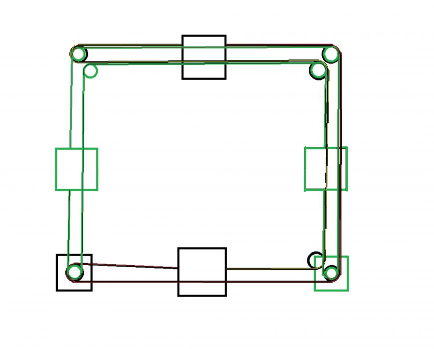

По поводу ремней для схему Ультимейкер
вот подумал, ведь схемы ультимейкер надо 4 ремня (2 на ось Х и 2 на ось У)
а если сделать на каждую ось по 1-му ремню?
на картинке примерная схема.
ремень для каждой оси расположен буквой П, в одном окончании буквы П стот двигатель а в другом окончании буквы П стоит шкив разворотя ремня.
одна буква П стоит номально (Зелёная -ось У), а вторая буква П лежит на боку (Чёрная -ось Х)
Зёлёная ось стоит сверху (вторым рядом над Чёрной осью),
ось Х
чёрный квадрат слева снизу это двигатель оси Х(на него вторым рядом одет шкив разворота для оси У)
чёрные квадраты сверху и снизу, по центру, это каретки оси Х,
чёрные круги это шкивы оси Х,
Чёрный ремень делится на 2 части , т.к. там 2 каретки, и имеет дополнительные цвета Красный и Жёлтый, которые показывают ремень от одной каретки до другой.
ось У
зелёный квадрат снизу в правом углу, это двигатель оси У(он расположен на всеми осями,те. перевёрнут, на его ось одет шкив для оси Х)
зелёные квадраты слева и справа, по центру, ото картки оси У,
зелёные круги это шкивы оси У,
Зелёный ремень тоже делится на 2 части, и имеет дополнительные цвета Бордовый и Чёрный
если на один ремень использовать один натяжитель, то при нятяжении надо одну каретку освобождать
или использовать два нятяжителя на один ремень
там где в каретке ремень прерывается это значит там он крепится
