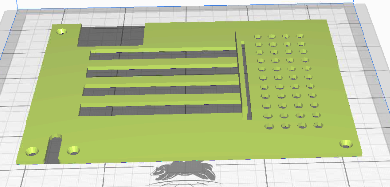

Добрый день всем. Печатал я себе PETG и горя не знал, но дернул черт попробовать ABS.

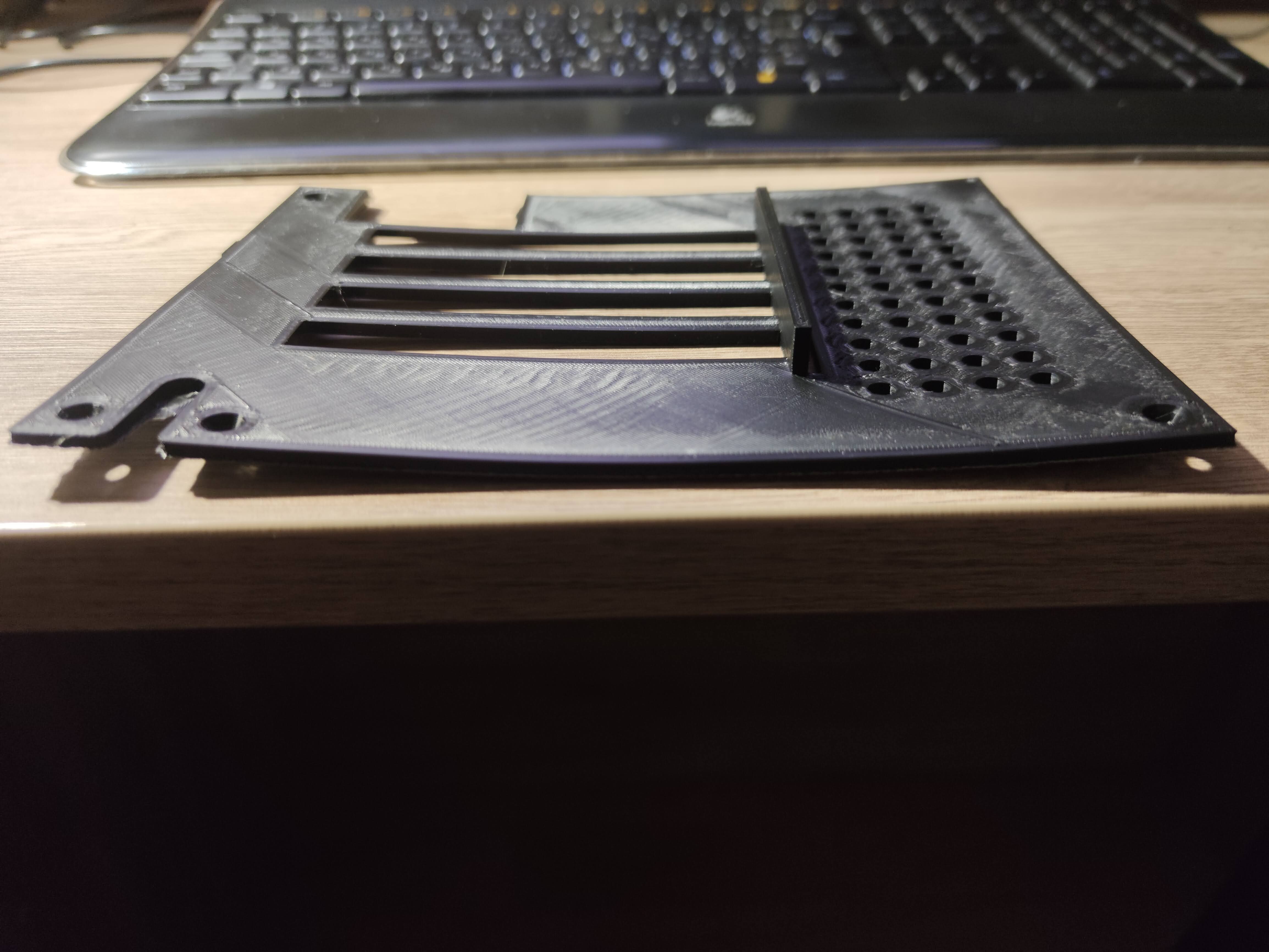

Предыстория:Подбирал параметры и остановился вот на чем: Температура печати 250-270 (ниже печатает хуже по качеству), температура стола 130 градусов (если ставить ниже 110 начинает выгибать нижние слои при печати). Скорость 60, первый слой 25. Принтер 6й медведь.История:Побрызгал стол клеем спреем, чтобы хорошо взялся первый слой (очень зря, но об этом позже), и поставил печать детали, которая имеет небольшую высоту, но большую длину и ширину (часть самодельного компьютерного корпуса), выглядит вот так:Плохой ABS пластик или я что-то делаю не так?Убедился, что первый слой напечатался хорошо и лег спать, оставив печать на ночь. Утром все было выполнено на 90% и выглядело именно так как на картинке выше. Я порадовался, что похоже все напечатается хорошо и ушел, и когда вернулся через несколько часов, рассчитывал просто достать из принтера готовую модель, но меня ждал неприятный сюрприз. Похоже, что пока стол был горячий (130 градусов) деталь оставалась ровной и красивой, но когда печать закончилась и стол начал остывать её начало скукоживать и т.к. она супер прочно держалась на столе клеем-спреем, то её изгибание не просто оторвало мне покрытие ультра базы со стола, а сломало стекло. Модель выглядит вот так:Плохой ABS пластик или я что-то делаю не так?
Стол принтера фоткать не стал .т.к. не хочу фотографировать покойников) (Но я помолчал минуту и заказал новое стекло)И собственно вопрос, это любой АБС пластик так скукоживает, причем когда печать уже окончена при РАВНОМЕРНОМ медленном остывании стола? Как вы им печатаете? Ведь если поставить температуру стола изначально ниже, то изгибать начинает еще на первых слоях.  Или это просто неудачная модель и лучше не печатать ABSом модели тоньше 2 см?) Или мне просто попался плохой пластик, а с нормальным ABS все не так плохо?
