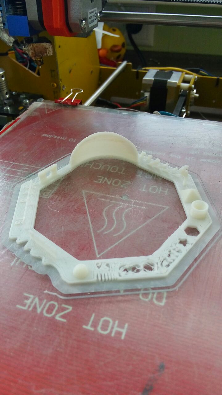

Плохая печать.

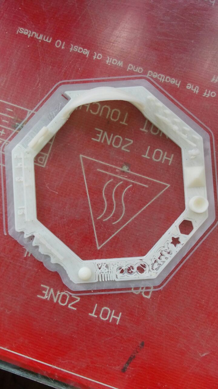

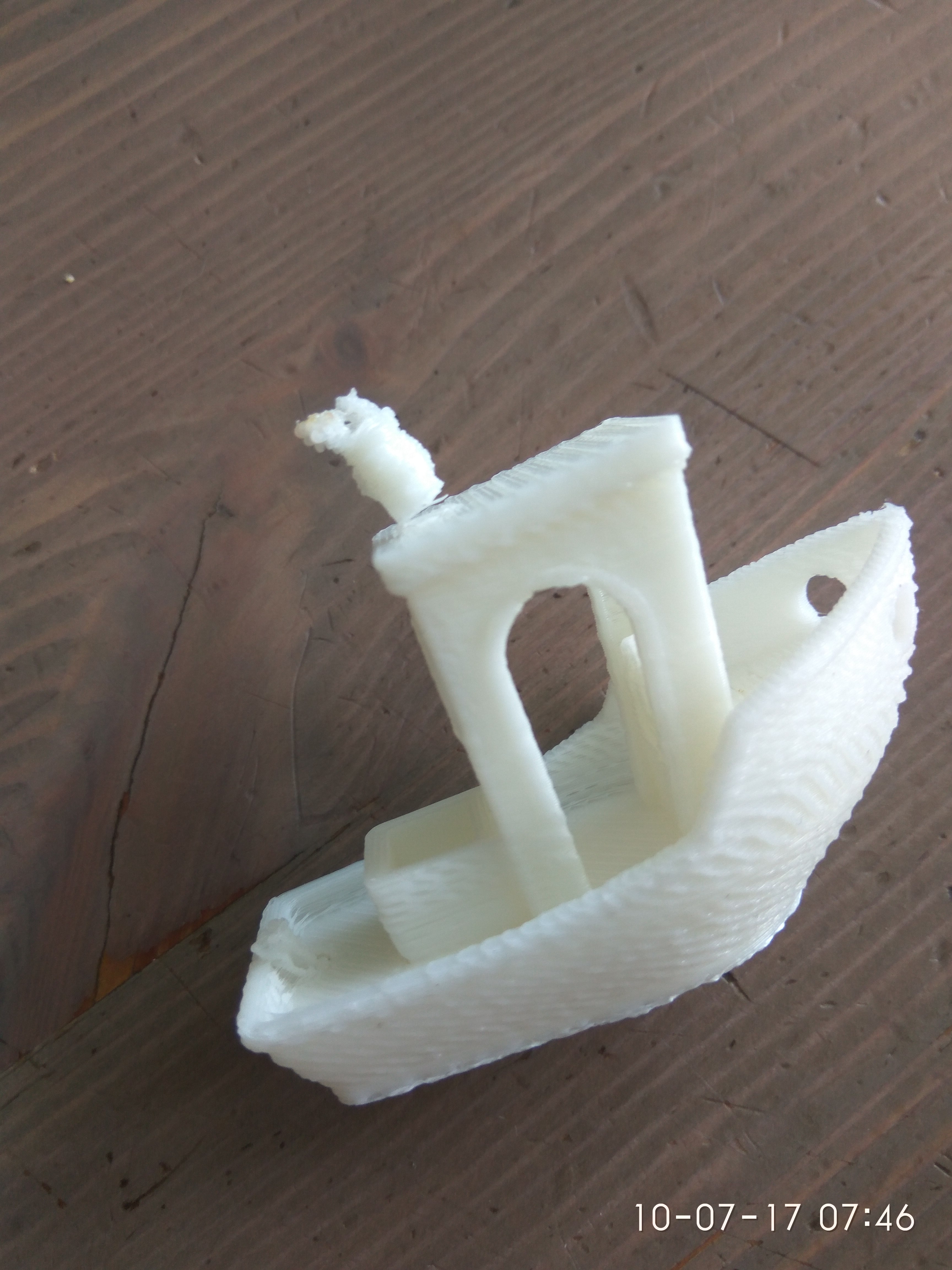

Толи пере толи недоэкструзия. Пытался распечатывать с генератора Gкода тесты выходит что flow оптимальный 0,7 или 0,8. температура вообще ни на что не влияет распечаталось одинаково от 225-260 (пластик белый fdplast) ретракт вроде настроил 1мм на скорости 15мм. Распечатал кораблик температура 250/100 экструзия 0,9 но затрещал экструдер я уменьшил flow до 90 на принтере. Потом сделал температуру 232/100 ретракт 1мм скорость 30мм и распечатал вот такой круговой тестНатяжители ремней поставил. Подшипники напечатал новые так как старые очень болтались (валы походу вообще говно попались)Немного туговато ходят но не клинят и не болтаются (кроме оси Y) .
Экструдер откалиброван но при печати заполнения он трещит что вроде как избыточная экструзия, а при печати внешнего контура вроде как недостаточная экструзия. Может попробовать двигатель поменять? Еще шпилька одна очень гнутая ее сегодня поменяю но сомневаюсь что она виновата.
