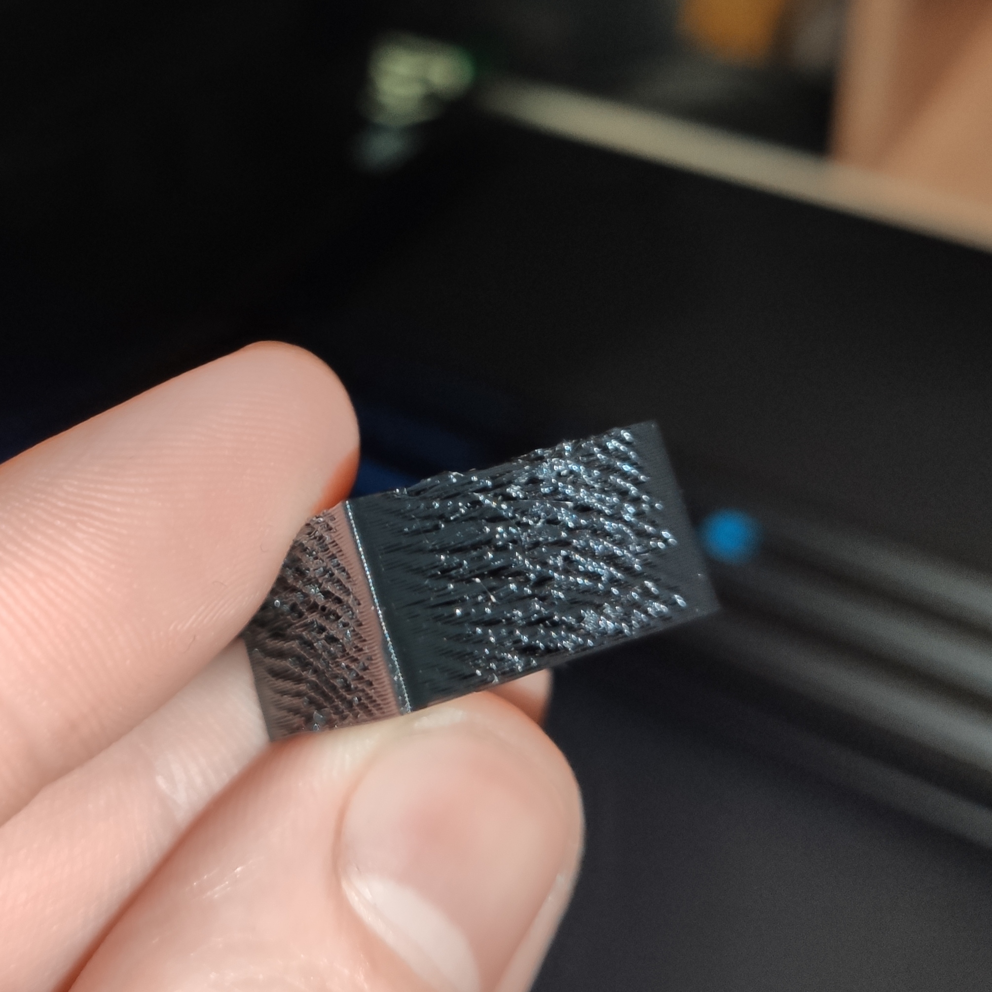

Плохая печать Artillery Sidewinger
На днях приобрел принтер artillery sidewinger и к нему petg пластик от Bestfilamet. Откалибровал стол, запустил печать детали с комплектной флэшки, получилось более менее ровно.При попытке печати других деталей заметил сильную недоэкструзия.По замеру 10см на выдавливание оказалось что вбирает в себя экструдер только 8.5.После чего было заменено сопло на 0.4 от треугольников и эта проблема пропала, однако проблемы с печатью никуда не ушли.Пробовал все температуры от 220-245, разные режимы обдува и т.д.
Подскажите куда смотреть и как победить эту беду
