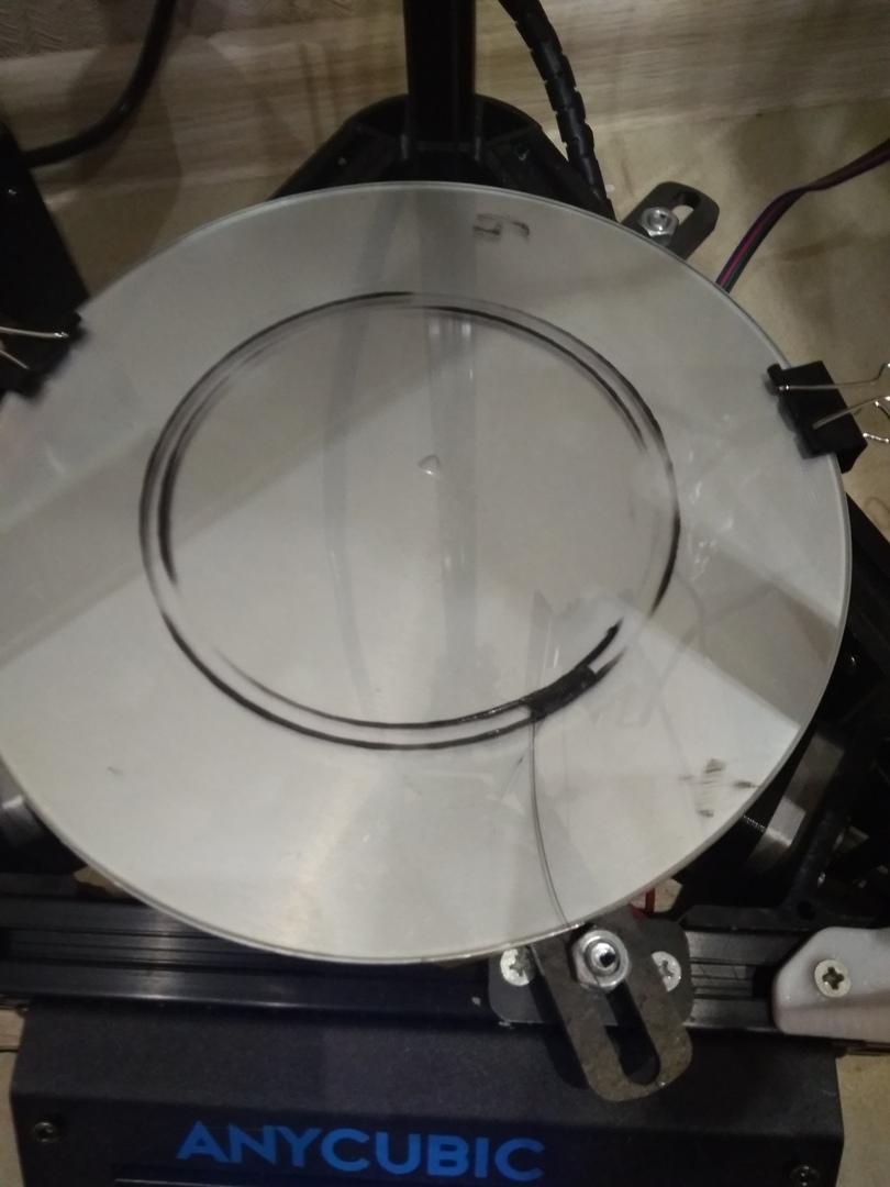

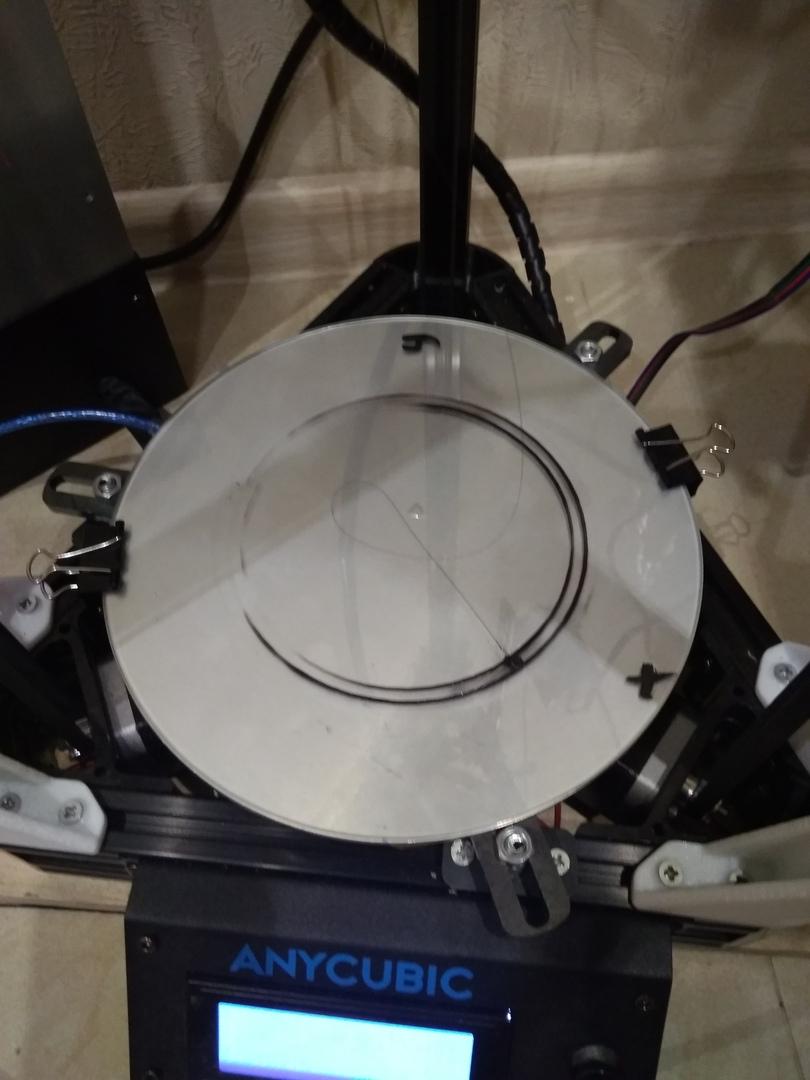

печатал большую деталь. заметил что есть наплывы пластика в каких то местах, сделал калибровку,не помогло. стал печатать такие круги. на первом круге видно что с одной стороны слой толстый с другой нет почти. нагрел стол и снова калибровка . результат на втором фото. Стало лучше но,если внимательно смотреть. Возьмем внутренний круг ,любой участок где слой отличается(тонкий) то у внешнего круга напротив все нормально. Помогите мужики. принтер anycubic дельта . кура 15.04.06
