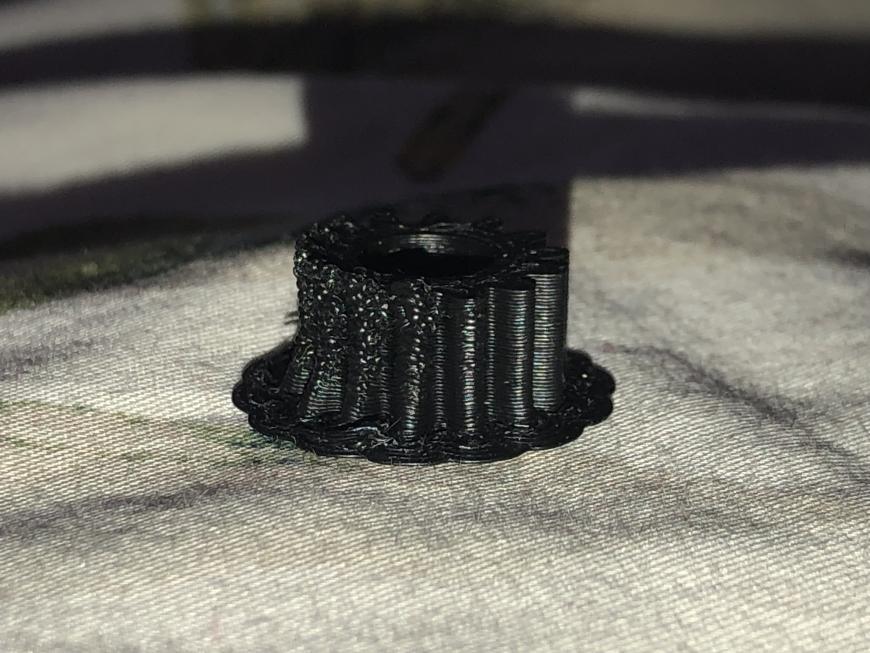

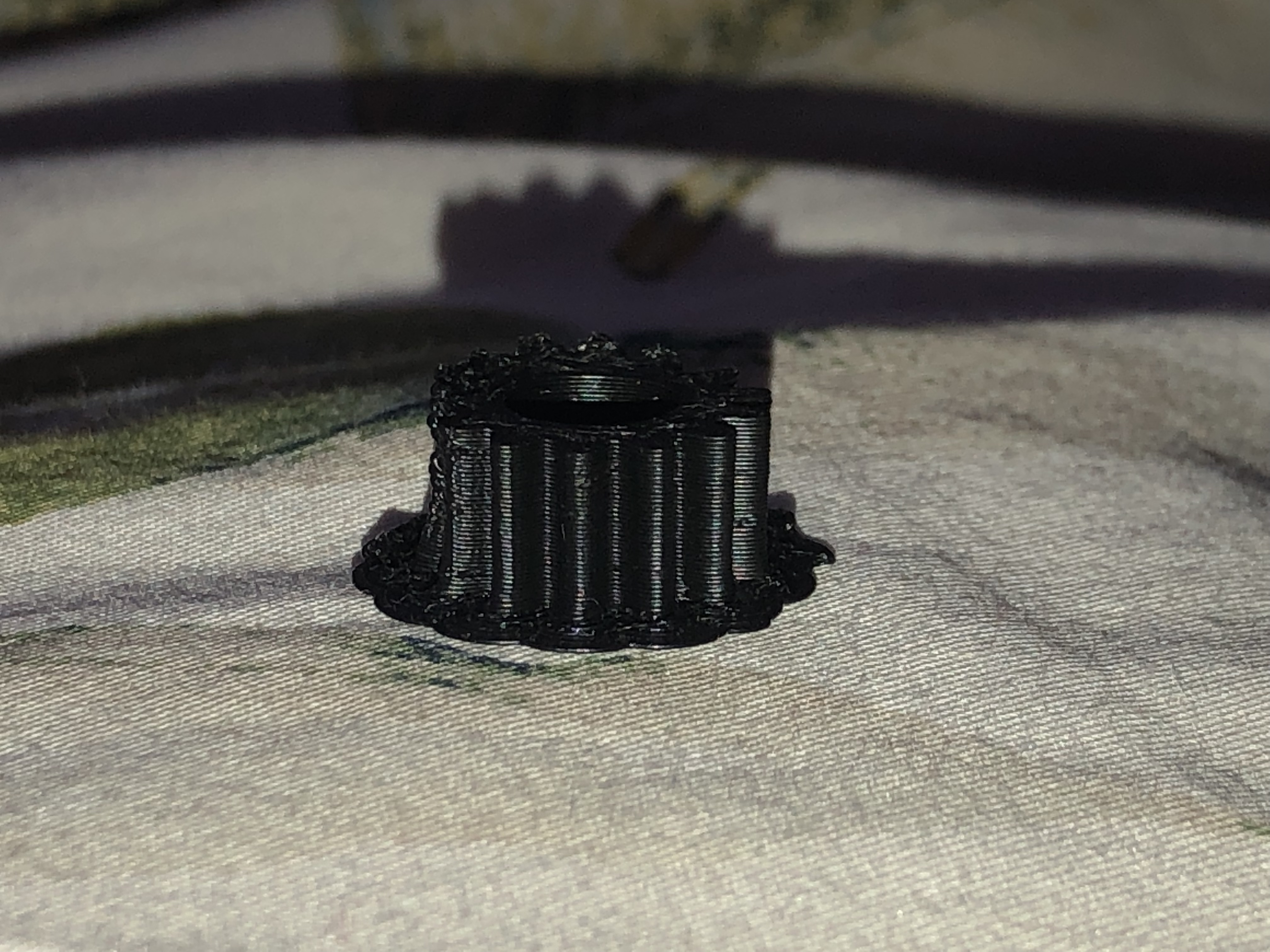

Добрый вечер. Деталька плавится с одной стороны. Ни как не могу исправить эту проблему. Печатаю шестеренку диаметром 15 мм abs (fdplast). Стол 100 сопло 0.4, слой 0.2, темп. 215., скорость 20., cura 4. Большие детали печатает без проблем. Предполагаю, что нагреватель (сопло ближе к одному краю) длинной стороной все время печати находится на той половине шестеренки, что плавится. Менять нагреватель на симметичный?
