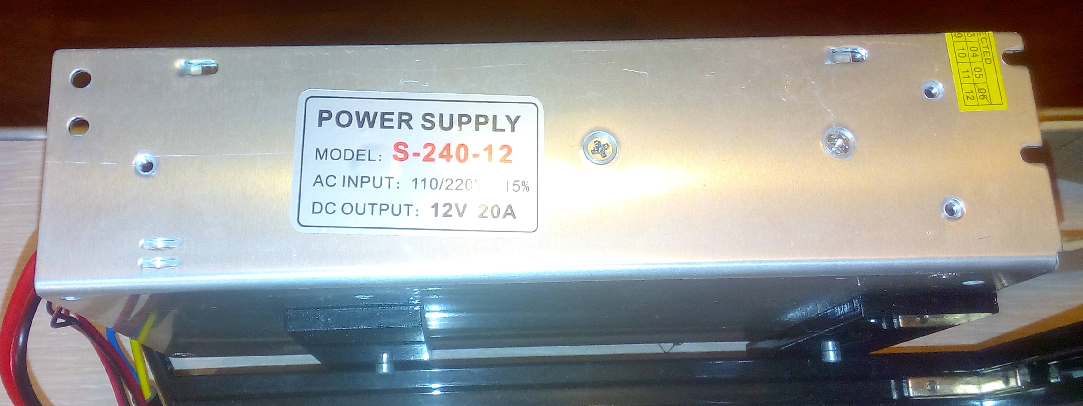

Принтер:
- FLSUN 3D Metal Frame Prusa i3 DIY KIT
- Плата MKS Gen_L v1.0
- Драйвер А4988 с резисторами R100
- Шаговики 17HS1538-P4170

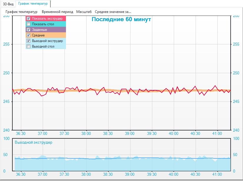

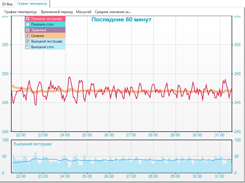

- БП Проблема: дико плавает температура ПРИ ПЕЧАТИ
Температура в простое-Температура при печати (+включен подогрев стола)-Что уже сделал:
- Проверил все соединения (провода на излом/контакты/надежность примыкания нагревателя/etc)
- Проверил терморезистор (сопротивление при 27гр/не коротит ли на хотэнд/не болтается ли)
- Исключил сковзняки и отключил обдув радиатора хотэнда и перерегулировал ПИД.
- Несколько уменьшил токи на шаговиках
Возникает 2 вопроса:
1) К владельцам плат MKS Gen_L v1.0: может кто выложить свои графики и параметры БП?
2) Что делать?! У меня есть только 2 варианта возникновения такого дикого перерегулирования:
- Не хватает китайских ватт в БП
- Помехи на АЦП
