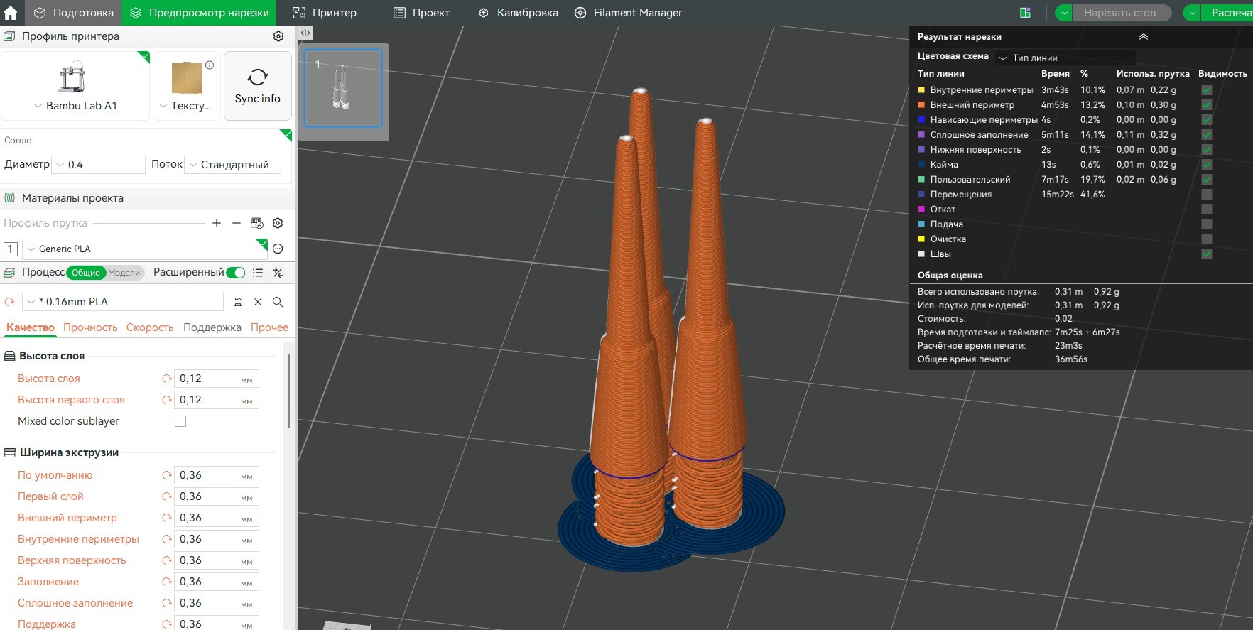

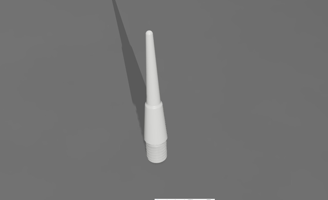

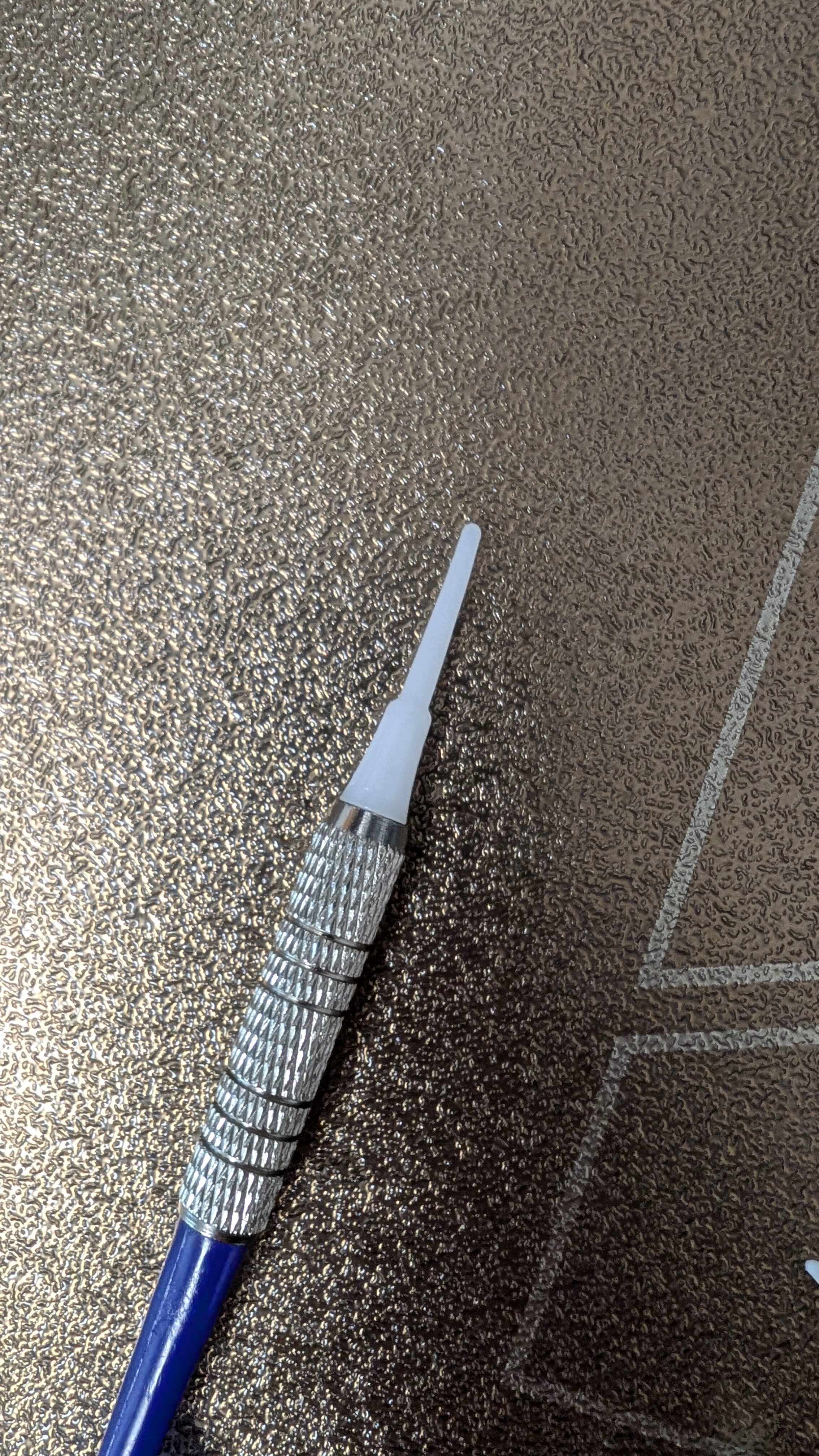

Купил сыну электронный дартс и у дротиков для него есть расходник - пластиковые наконечники. Замоделить их в принципе не составило труда - модель разместил в общем доступе.

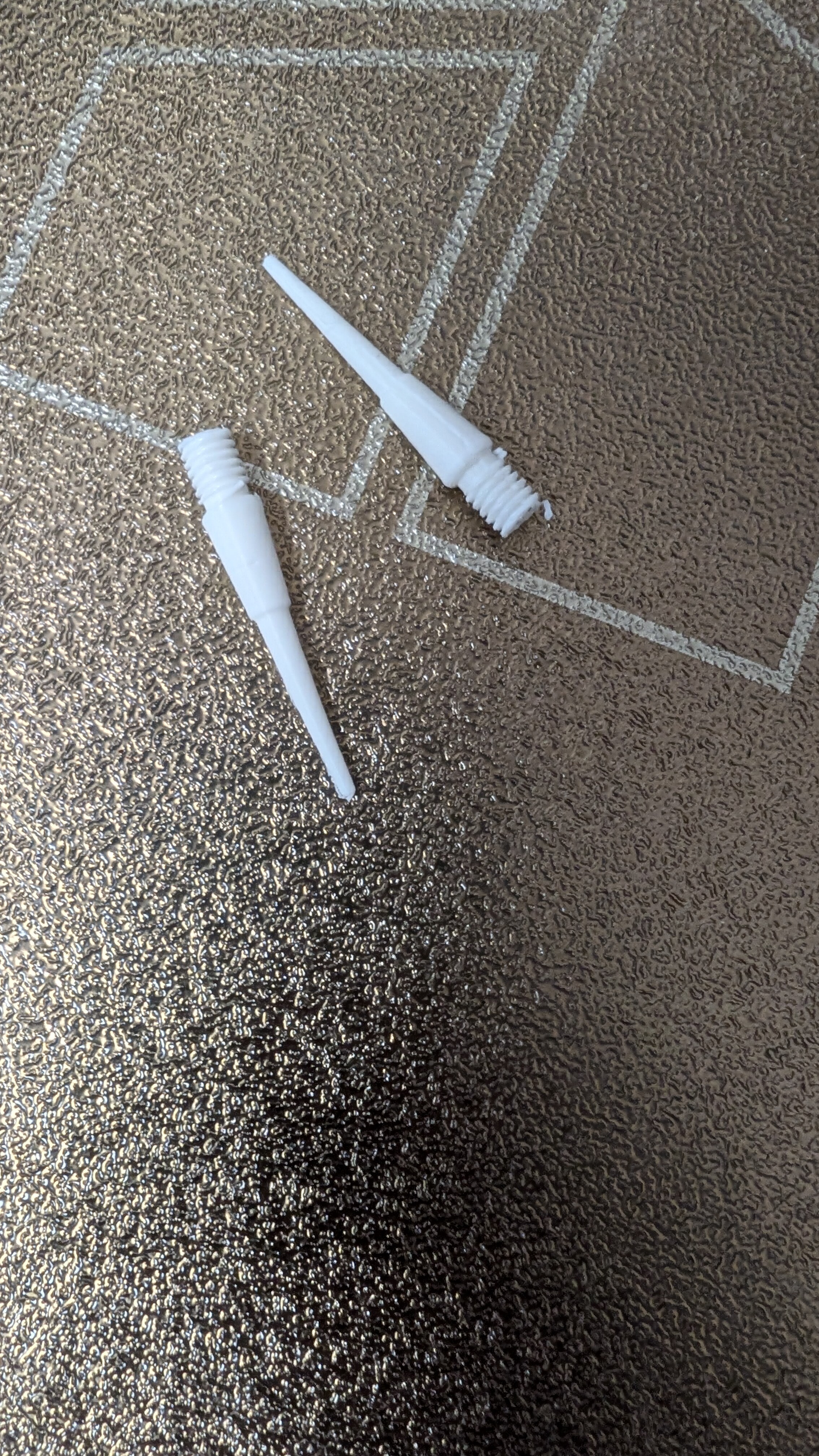

Но возникла проблема там где не ожидал: и PETG и PLA оказались хрупкими для этой детали.
Ломаются на 2-3 попытке. Всвязи с этим возникли вопросы к форумчанам:
- Какой материал порекомендуете использовать? На озоне данные детальки продаются, они из какого то полимерного пластика напечатаны.
- Может поиграться с настройками? Я печатал : Слой: 0.16; Стенки: 2; Заполнение: 35% - GYROID ; Скорость 30
- Ещё была мысль посмотреть в сторону печати под углом 45% для укрепления слоёв на излом. Кто печатал так? Реально усиливает деталь?
