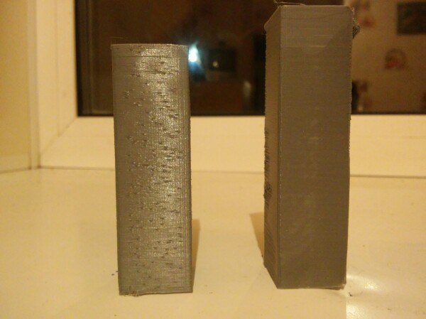

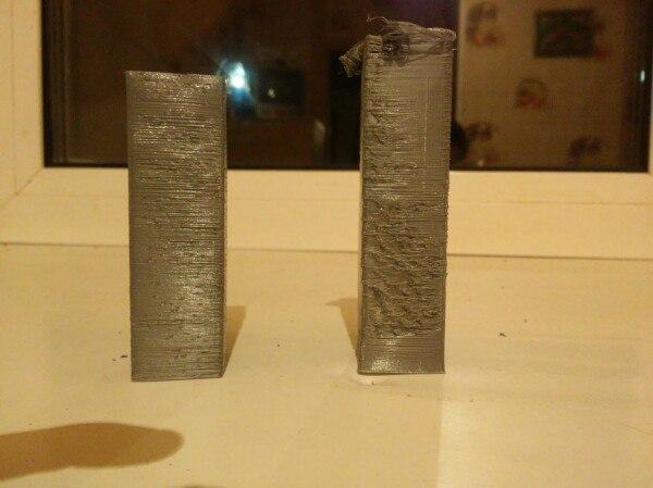

Всем привет! Хочу поделиться с вами горем и спросить совета..:( купил 10 кг пластика от фдпласт. пла, абс, хипс... Раньше печатал китайским пластиком, который шел в комплекте с принтером. После перехода на фдпласт, при печати ПЛА пластиком, начало дико загибать края и вообще отлипать от стола. Но эту проблему я вроде бы решил...
Напечатал два тестовых куба с изменением температуры на 5 градусов каждых 67 слоев. Получилось нечто ужасное.... (см.фото)
Слева печатал с включенным обдувом, начиная с 210 градусов, через repieter host, слайсер slic3r. Тут на первом видны точки - это из-за настройки в слайсере, которая отвечает за начальную точку, с которой слой начинается печатать. Слева - random, справа - aligned. Справа передняя поверхность намного ровне. Чего нельзя сказать про заднюю поверхность правого кубика на первом фото...Печатал на скорости 40 мм. Начальная температура 215 градусов, конечная 175. Сопло 0,4. Слой 0,15.
Скажите, этим пластиком вообще возможно что-либо напечатать? Прошу помощи у профессионалов!:)
