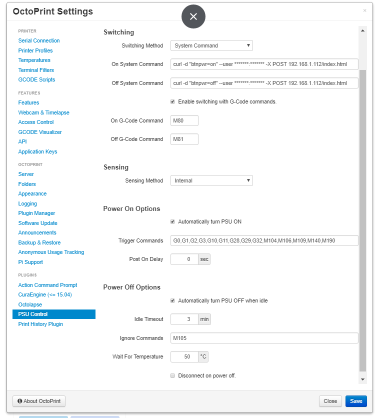

Всем привет! Умная розетка с управлением по http. В плагине PSU Control прописал команды на вкл/выкл.
С кнопки в OctoPrint вкл/выкл работает, а так же работает автоотключение при простое по времени. Но не работает при охлаждении до определенной температуры. В чем косяк? Не совсем понял как работает плагин. Как можно включать питание по командам Gcode, если принтер выключен? Так же не ясно что прописывать в разделе Sensig. Прошу помощи.
Параметры плагина такие:
