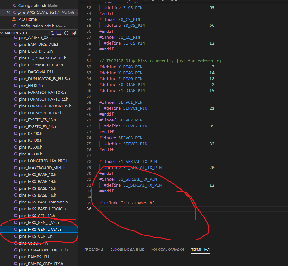

Здравствуйте. Я недавно задавал вопрос. Показали место в прошивке.
Но всё равно не заработало :(
Что нужно подправить?

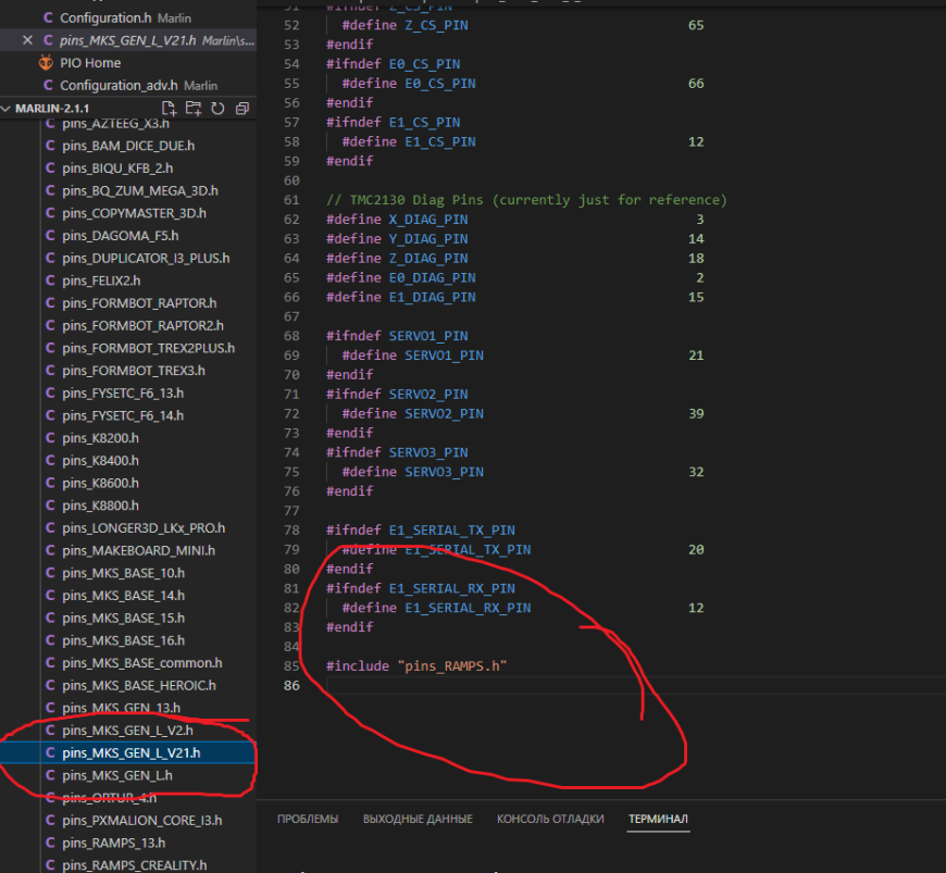

В конфиге прописал плату MKS GEN L 21

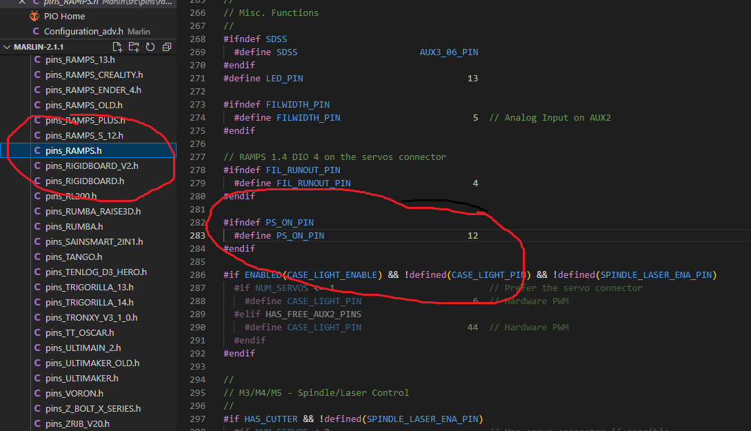

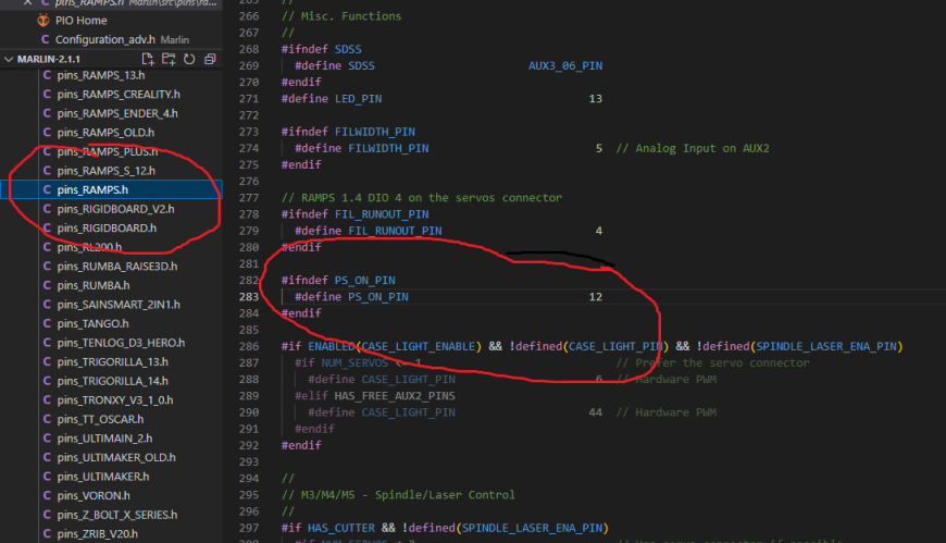

В файле распределения пинов на эту плату не прописан пин управления питанием, а в конце указано пин-рампс.х
И вот там указан 12 пин

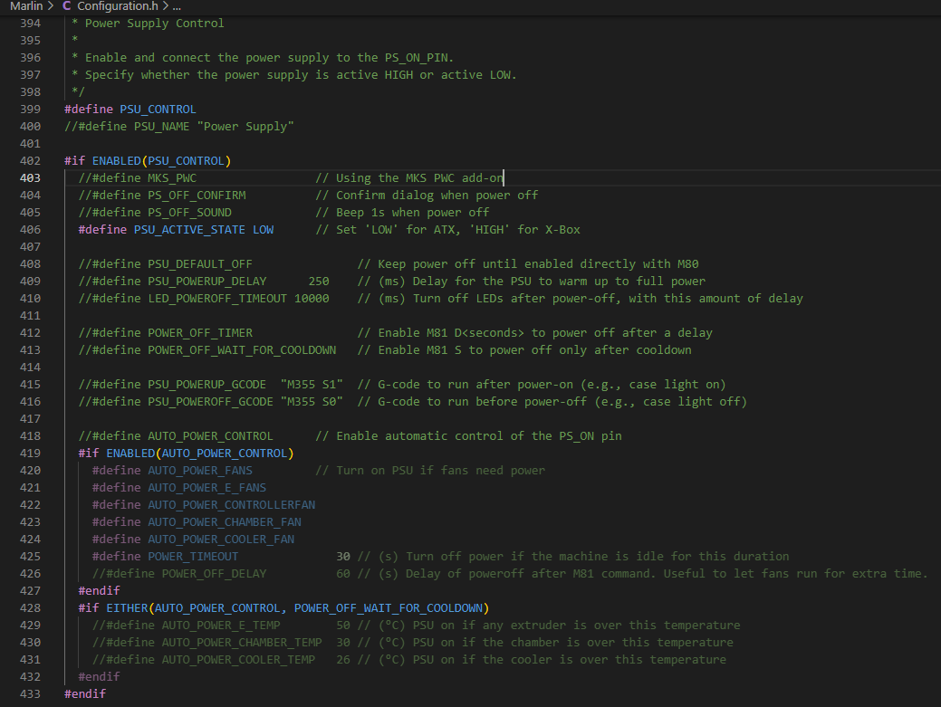

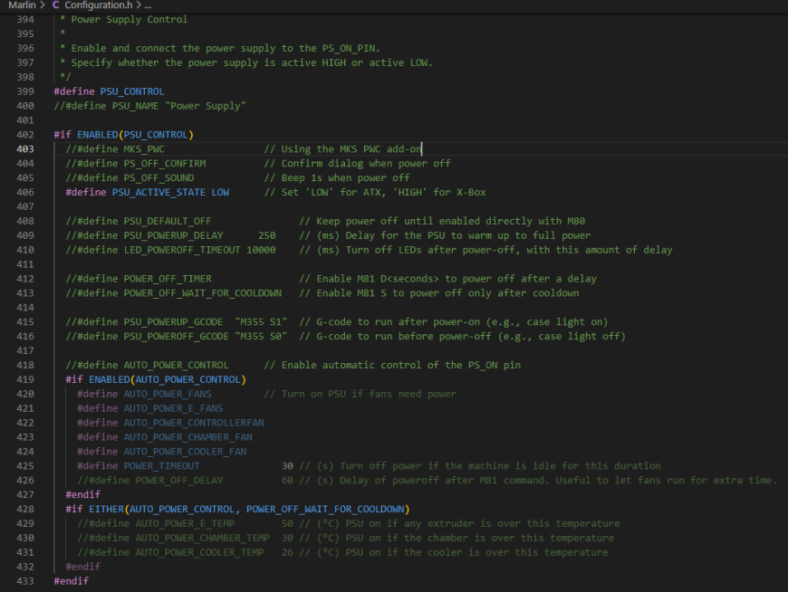

Релюшка включается по низкому уровнюНо один фиг не включается при включении платы.
Не пойму куда копать
