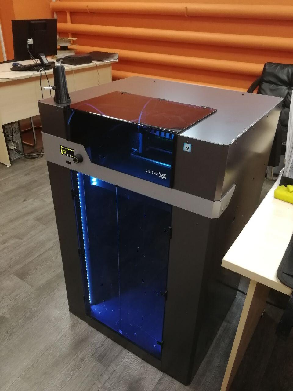

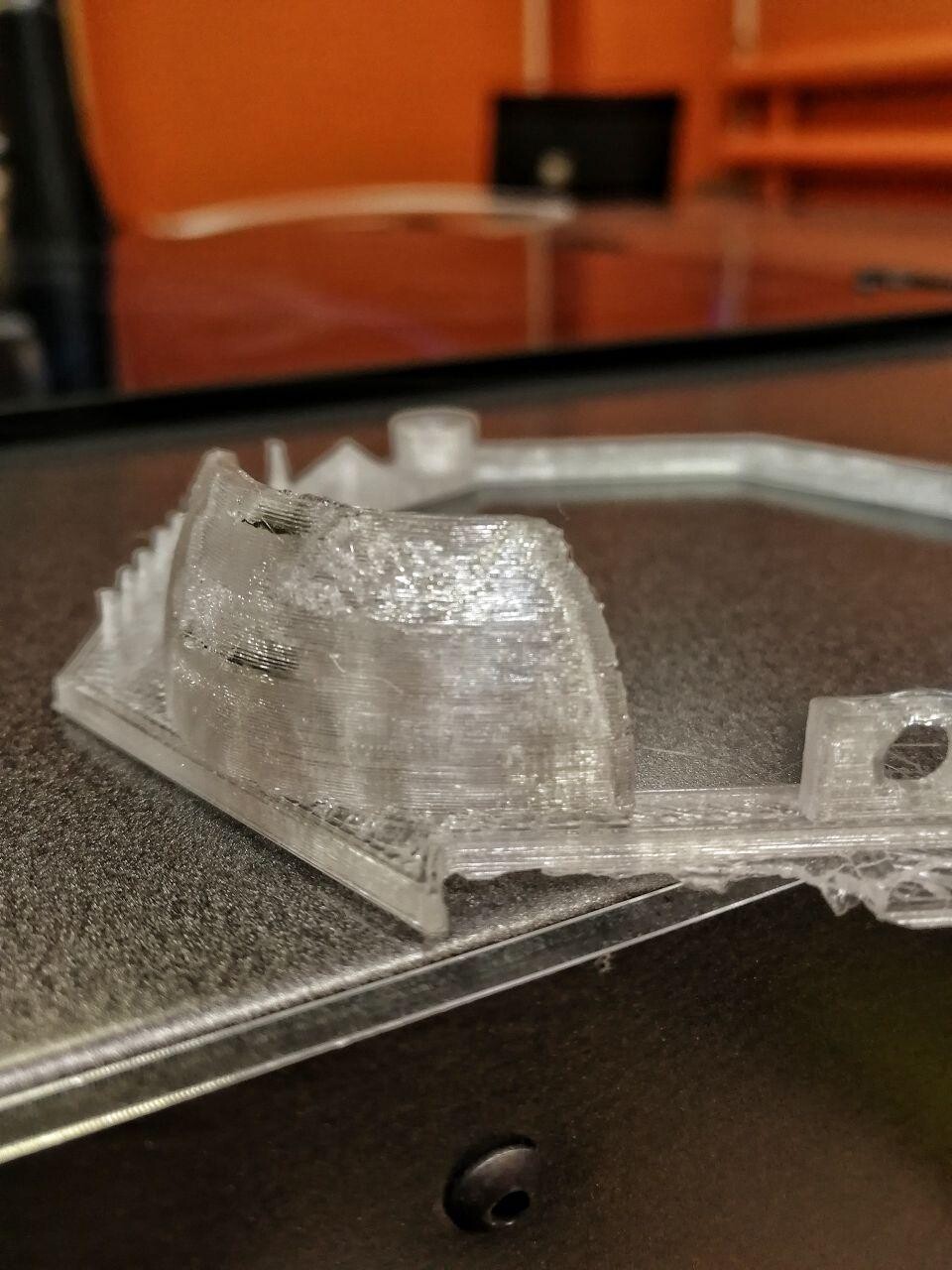

После прошлого вопроса в итоге был куплен PICASO Desiner XL, а так же пластик в нескольких фирмах-производителях.
PICASO Desiner XL не печатает плаcтиком FDPlast (sopytka)

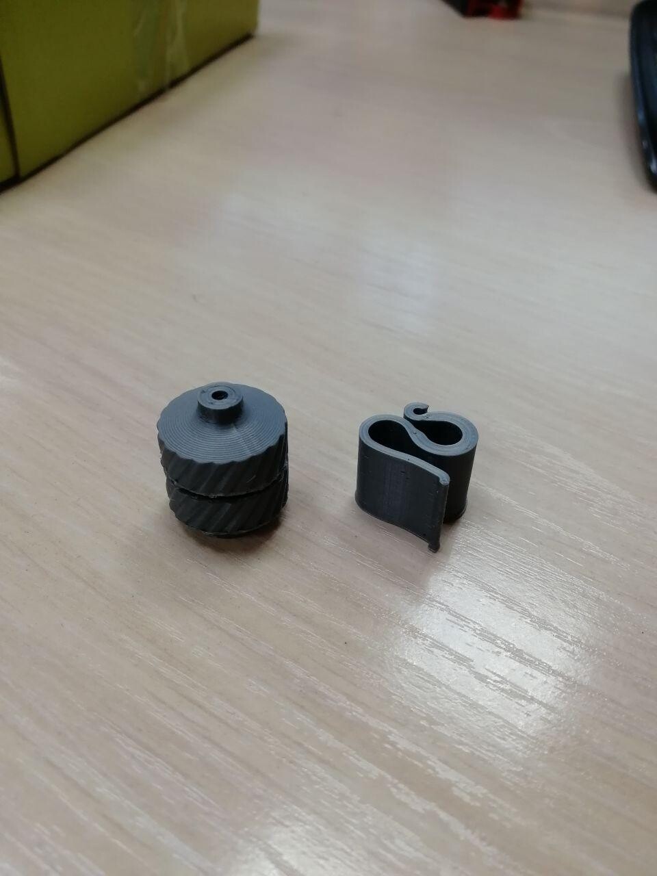

С принтером в подарок положили PLA ESUN, который был первым заряжен на печать, все без проблем.
С принтером шёл ABS REC, который так же печатает на ура.
Был куплен PC ESEM, уже попробовали им печать, были вопросы с отслоением, но немного повозившись, удалось добиться отличного результата.

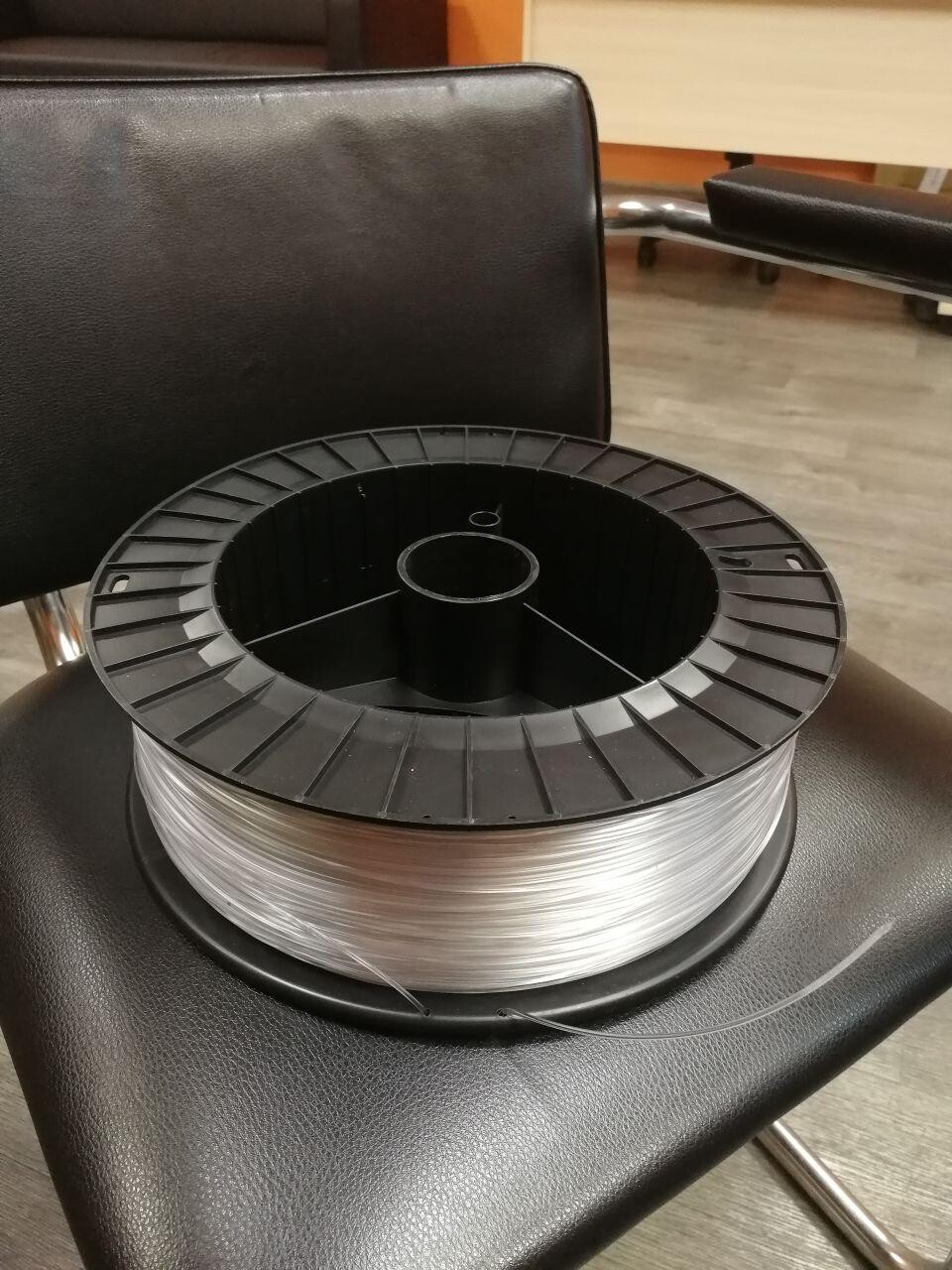

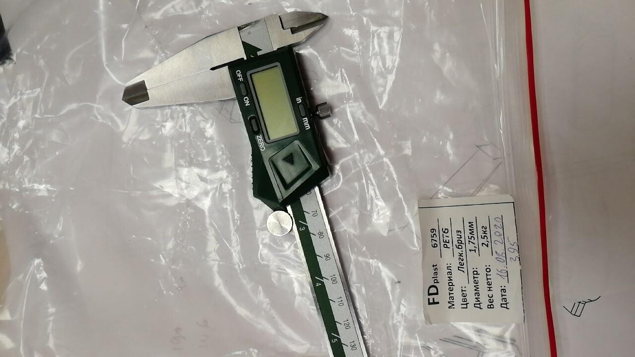

В FDPlast были куплены катушки PLA Анютины глазки, PET-G Лёгкий бриз  -  2 шт., ABS Ландыш серебристый, каждая по 2,5кг.
PICASO Desiner XL не печатает плаcтиком FDPlast (sopytka)Пластик сушился перед печатью 68 градусов около 6 часов в сушильной печи.

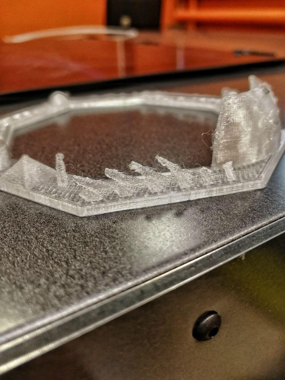

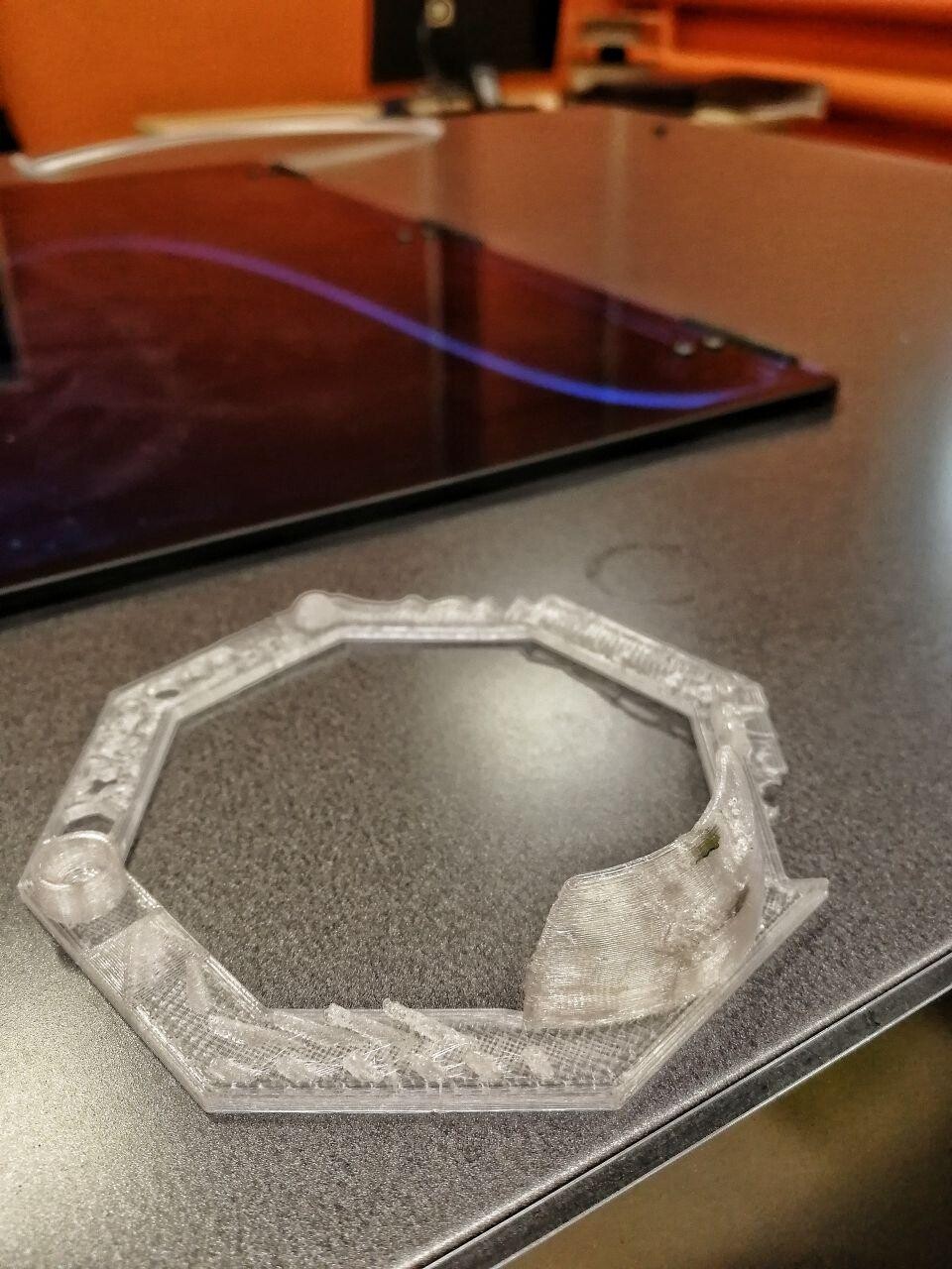

Напечатал PET-G FDPlast CTRL-V тест, еле напечатался, волоски, но ничего страшного, нужно температурный режим и ретракт изменять. Постоянно притер уезжает на прочистку ПГ, под  конец вообще каждые пол слоя, так и остановил его, не дав допечатать. PICASO Desiner XL не печатает плаcтиком FDPlast (sopytka)PICASO Desiner XL не печатает плаcтиком FDPlast (sopytka)PICASO Desiner XL не печатает плаcтиком FDPlast (sopytka)

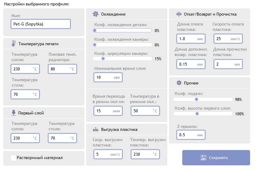

Настройки PolygonX
Настройки температуры изменял + - 10 градусов, ретракт и его скорость так же менял (откат/возврат)Последующие пробы печатать не увенчались успехом, постоянный откат на прочистку, ошибка проскальзывания прутка, один раз ошибка забитого сопла. Из меню принтера прочистка сопла работает, пруток свободно и ровно выходит.   Куда копать?
PLA FDPlast притер вообще отказался печатать, постоянные проскальзывания, ошибки принтера, слышны щелчки в ПГ, плохо продвигает пластик. Использовал стандартный профиль:
В свою очередь ABS FDPlast печатает без проблем,
В 3Д печати новичок, жду дельных советов. Почему от других производителей печатает хорошо, а с FDPlast проблемы?       Капризный принтер до пластика?  Может пластик попался проблемный?
Спасибо!
