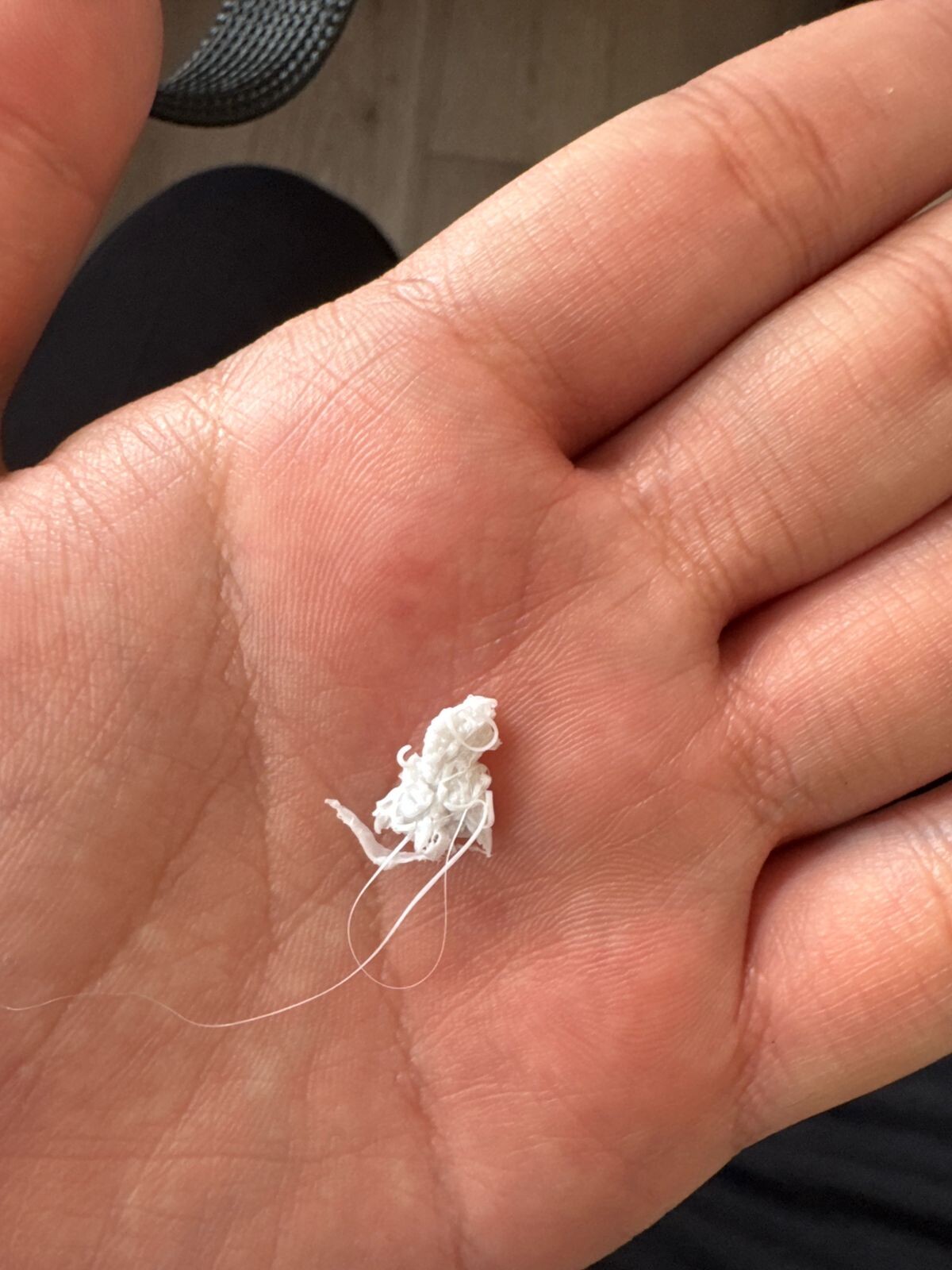

PETG после purge-линии в начале печати пластик собирается на сопле и тянется за ним. В итоге нить налипает на сопло и портит первый слой. К
Принтер: Creality Ender-3 V3 KE
Материал: PETG
Сопло: 0.4 мм
Проблема: после purge-линии в начале печати пластик начинает собираться на сопле и тянется за ним. Иногда образуется «капля», которая потом прилипает к модели и портит первый слой.
Температуры:
Nozzle: 235°C
Bed: 75°C
Настройки:
Retraction: 0.6 мм / 25 mm/s
Flow: ~95–100%
Что уже пробовал:
уменьшал flow
включал coasting и wipe
чистил сопло
Как убрать налипание пластика на сопло в начале печати PETG?
