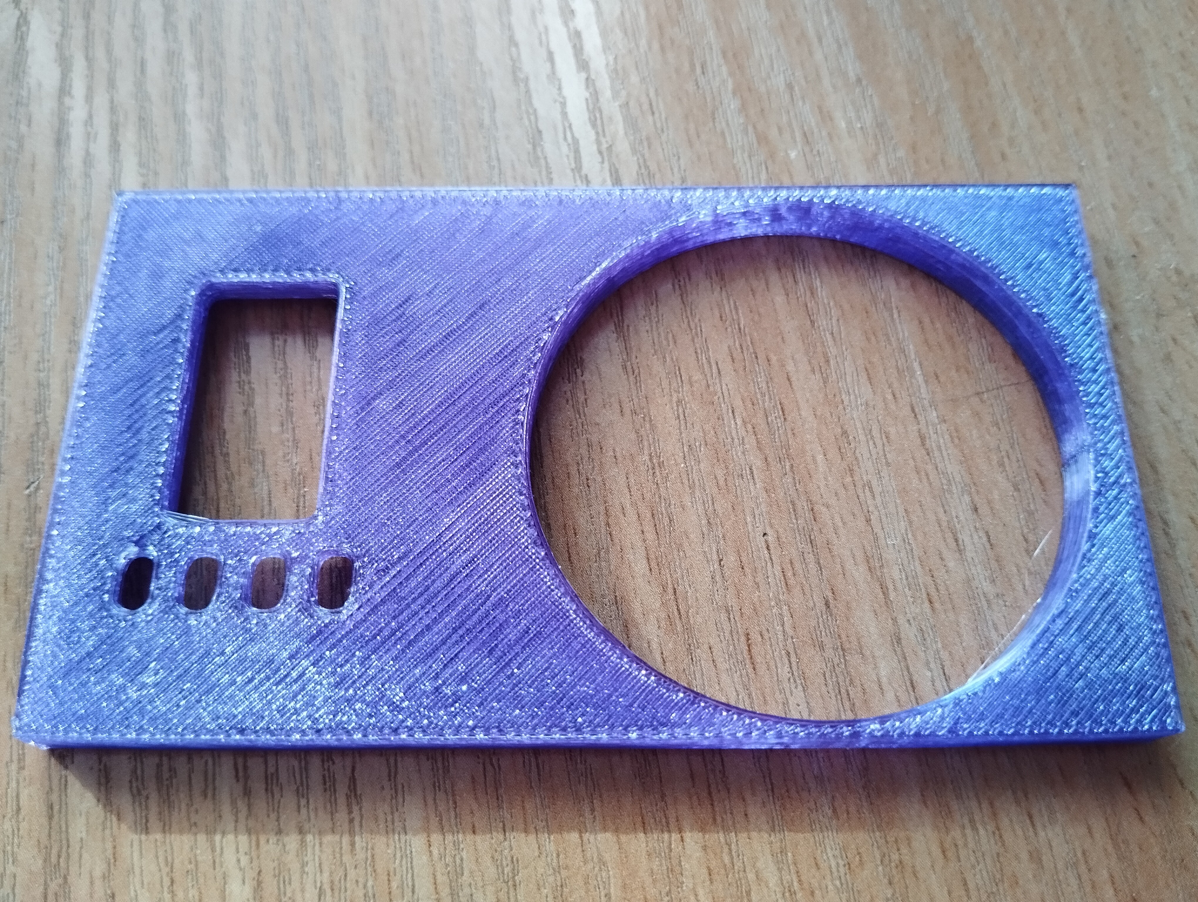

Взял себе замену своему Anet. Решающий фактор в выборе - автокалибровка. Бьюсь уже неделю - то ли я глупый, то ли что-то делаю не так. Не могу добиться идеального первого слоя. Разные пластики, разные скорости, потоки. Настройка и калибровка Z offset, разные параметры, калибровка стола (добился 0,1406). Всё равно не то пальто.
Некоторые области всё равно корявенькие (ну, не прям уж беда, но мне нужен идеальный первый слой почти по всей поверхности стола). Что делать? Как правильно пользоваться всеми этими датчиками, мать их волшебницу?! Я-то думал - вот, пройдётся перед печатью, карту составит. и будет где надо поднимать и опускать сопло. А шиш там...Заранее спасибо.
