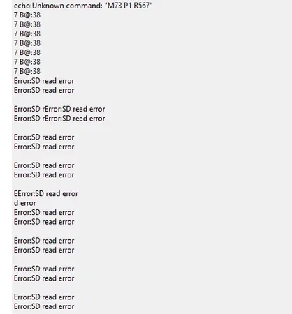

Перезагрузка 3д принтера во время печати
Принтер: Ender 3 v2
Плата: BTT SKR MINI E3 V2.0
Печатающая голова: Creality Sprite Extruder + Creality BL Tough
Прошивка: Marlin BugFix 2.1.х
После обновления материнской платы принтер печатал с редкими перебоями в течении месяца. Перебой заключался в перезагрузке принтера во время печати. Сейчас принтер во время печати перезагружается постоянно, и я не могу диагностировать поломку. Принтер не подает ни звуковых, ни видимых сигналов, а просто перезагружается.
Чтобы хоть как-то диагностировать причину, подключал принтер через pronterface, во время остановки в диалоговом окне выдало сперва “7b@:38”, следом “SD read error”, затем принтер перезагрузился. Если по поводу второго более-менее понятно, то со первым непонятно, поиск по интернету не дал каких-либо результатов.
Сменил три SD карточки, которые прекрасно работают на других принтерах, результат одинаковый на всех трех карточках – остановка, проблему с неисправностью SD карточки можно исключить.
Чтобы дальше копать в сторону неисправности слота SD карточки, мне необходимо разобраться в значении “7b@:38”, если кто знает, подскажите значение этой записи. Если имеются какие-либо другие методы диагностики ошибок, которые дают большее понимание проблемы, я был бы рад о них узнать.
