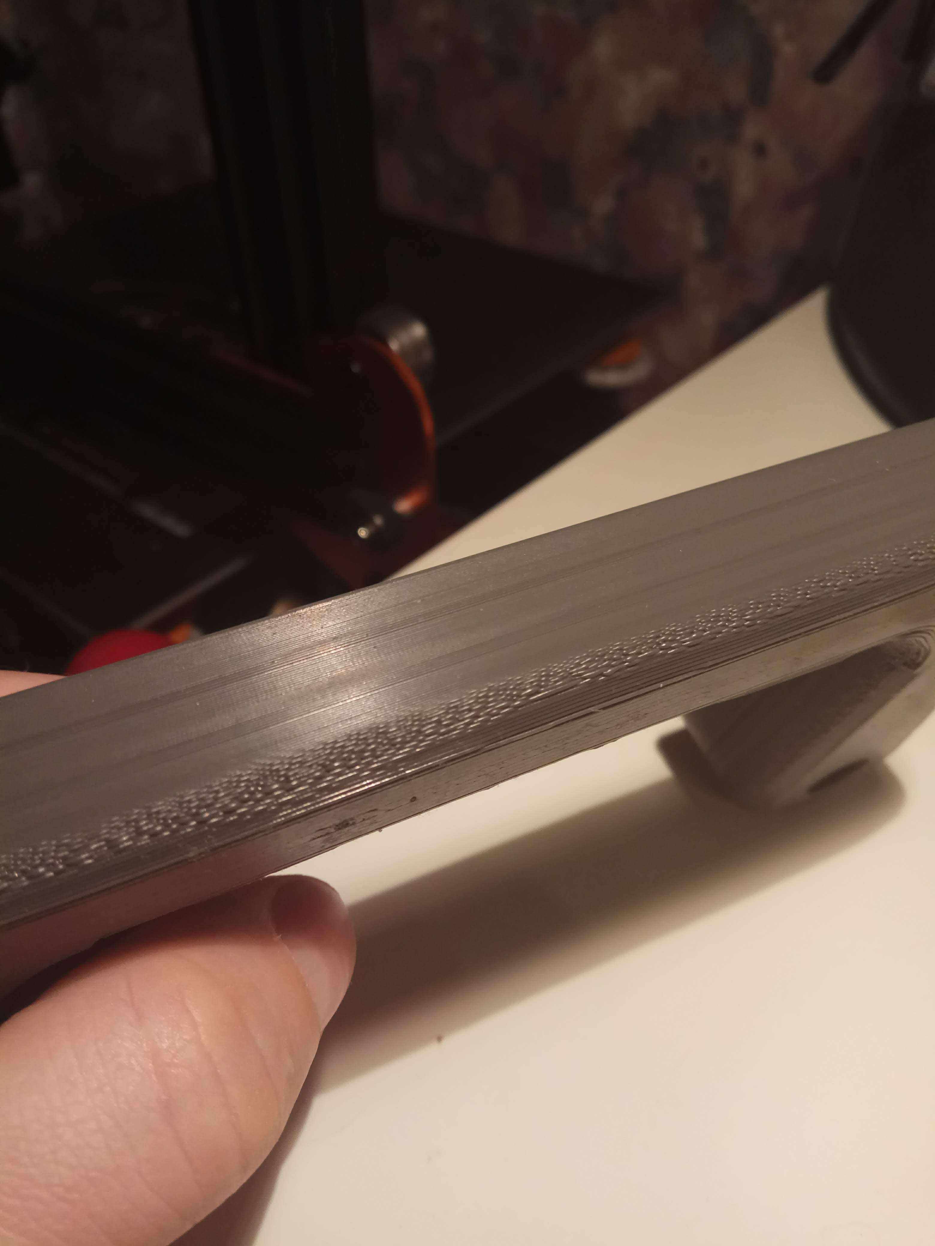

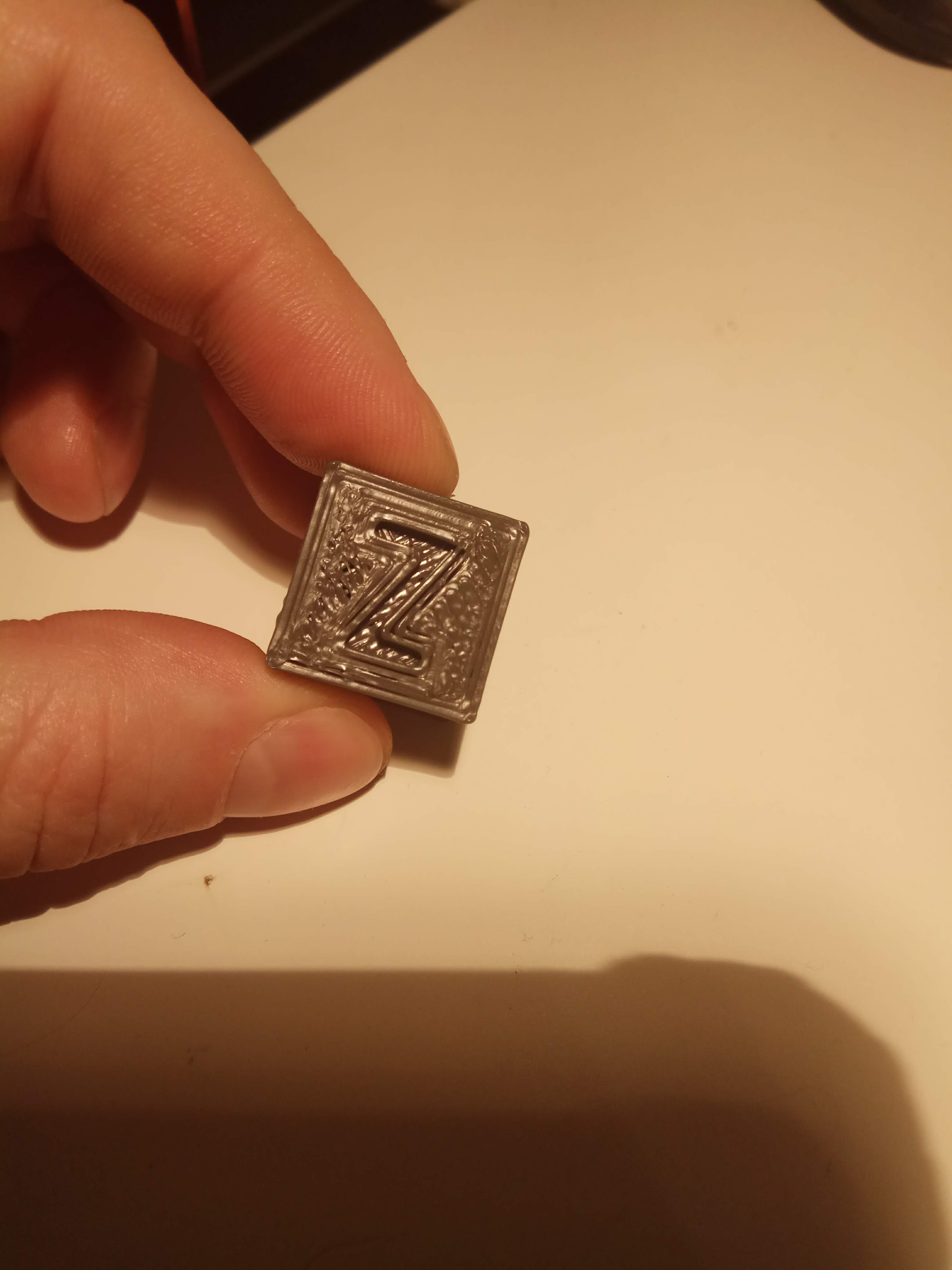

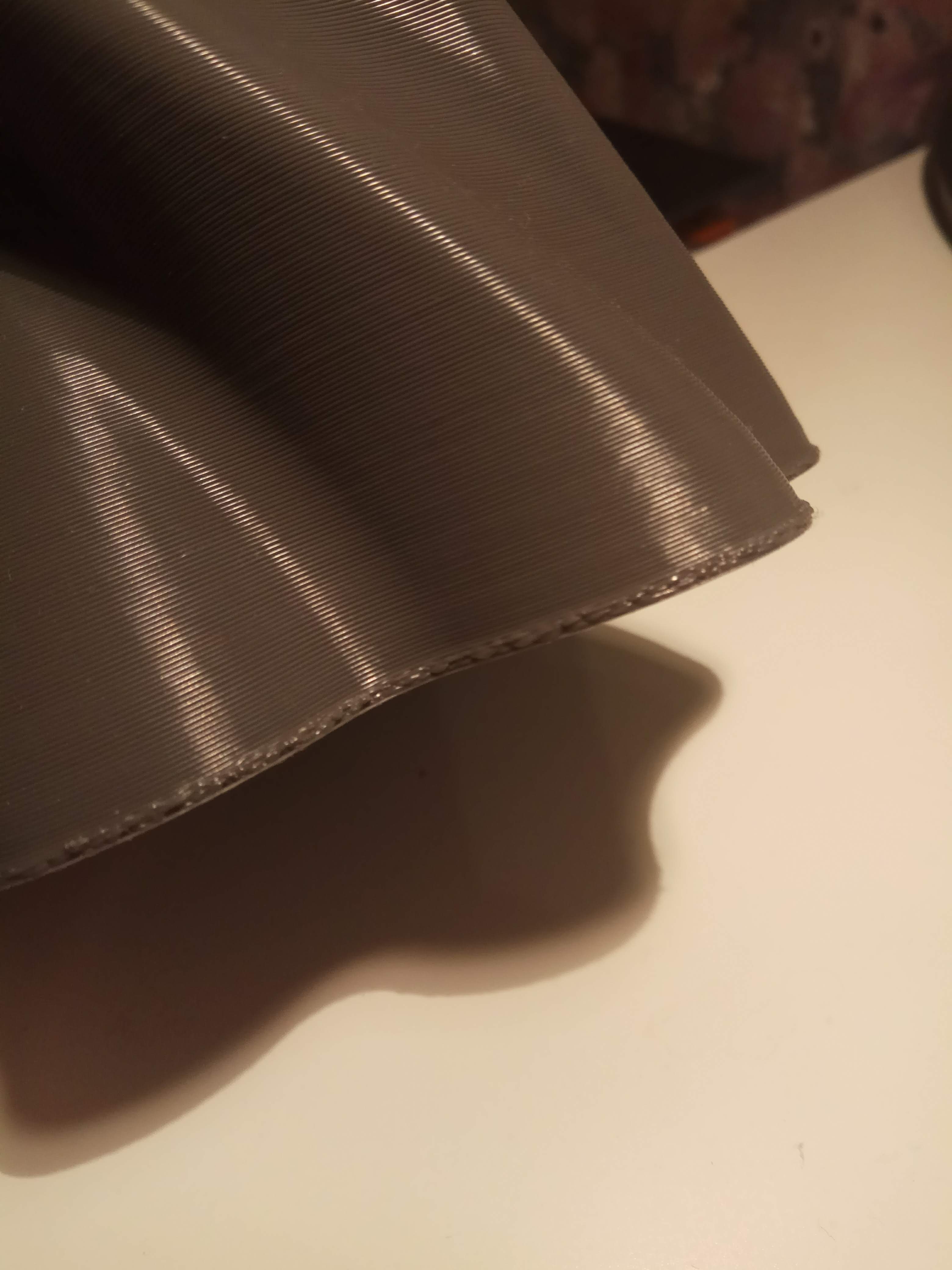

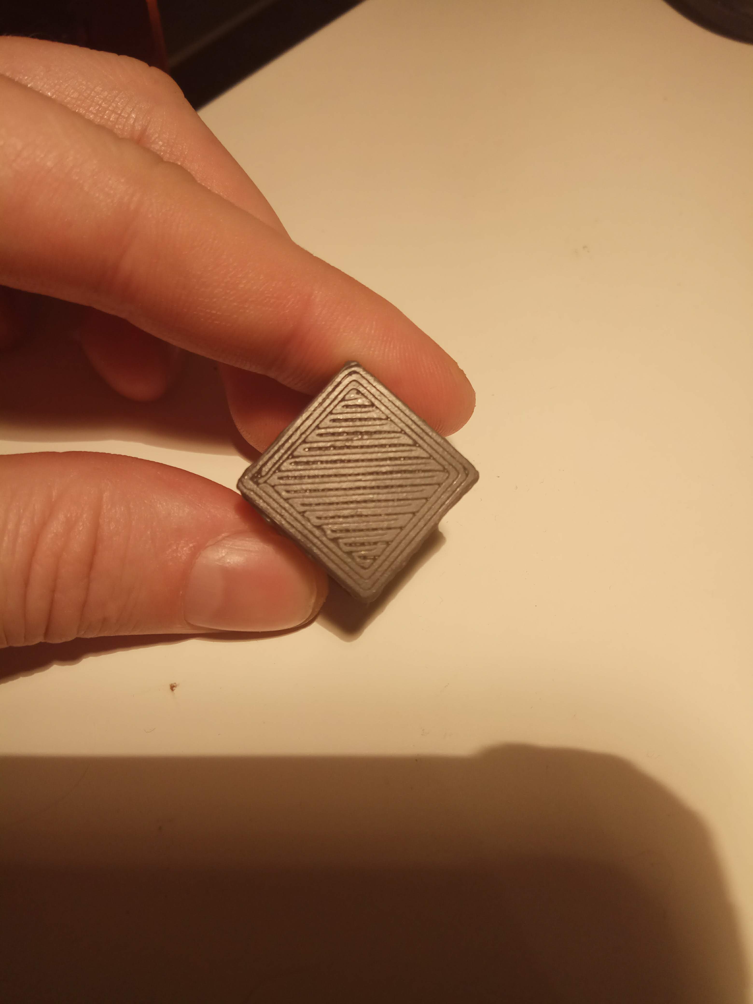

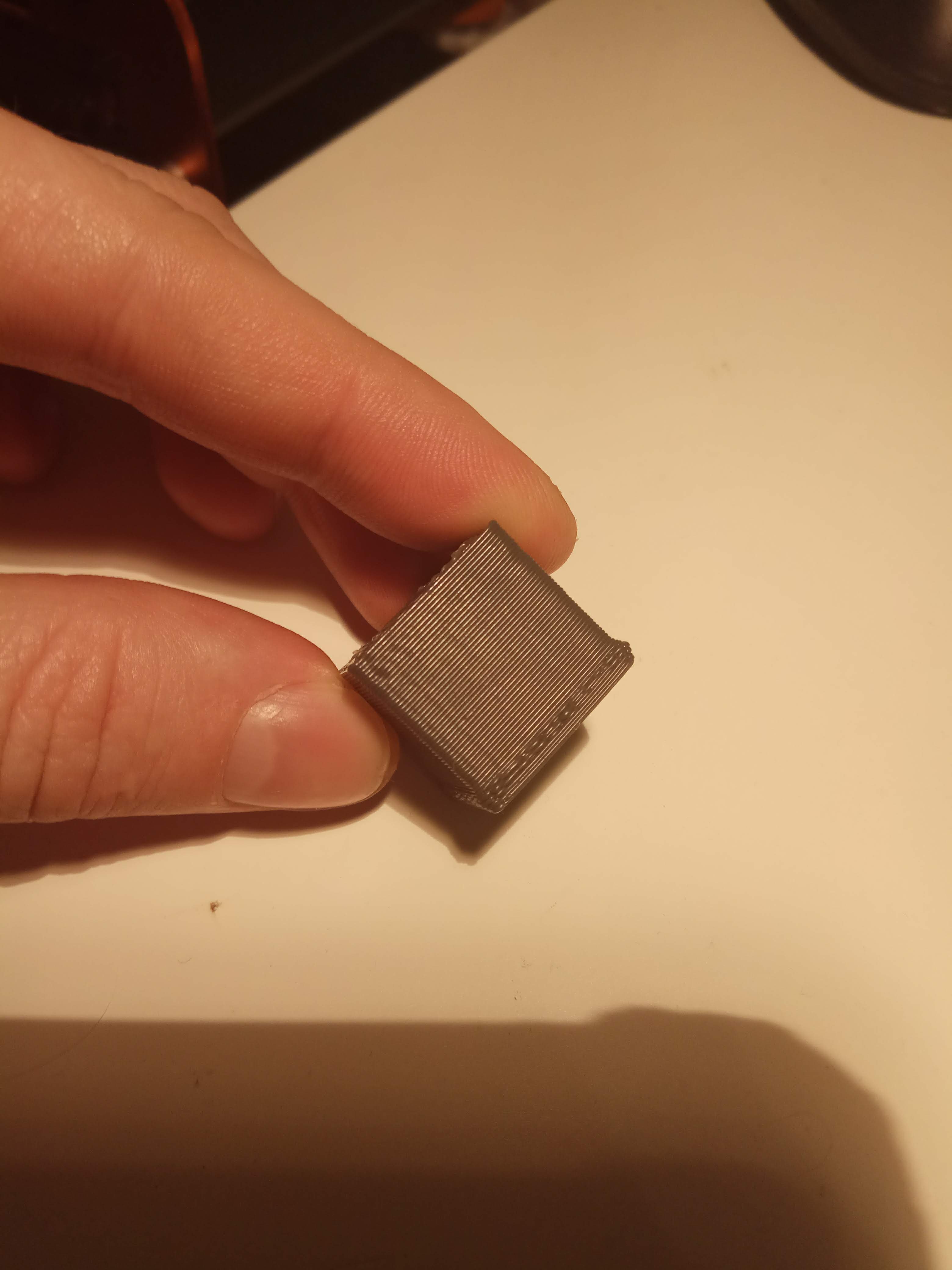

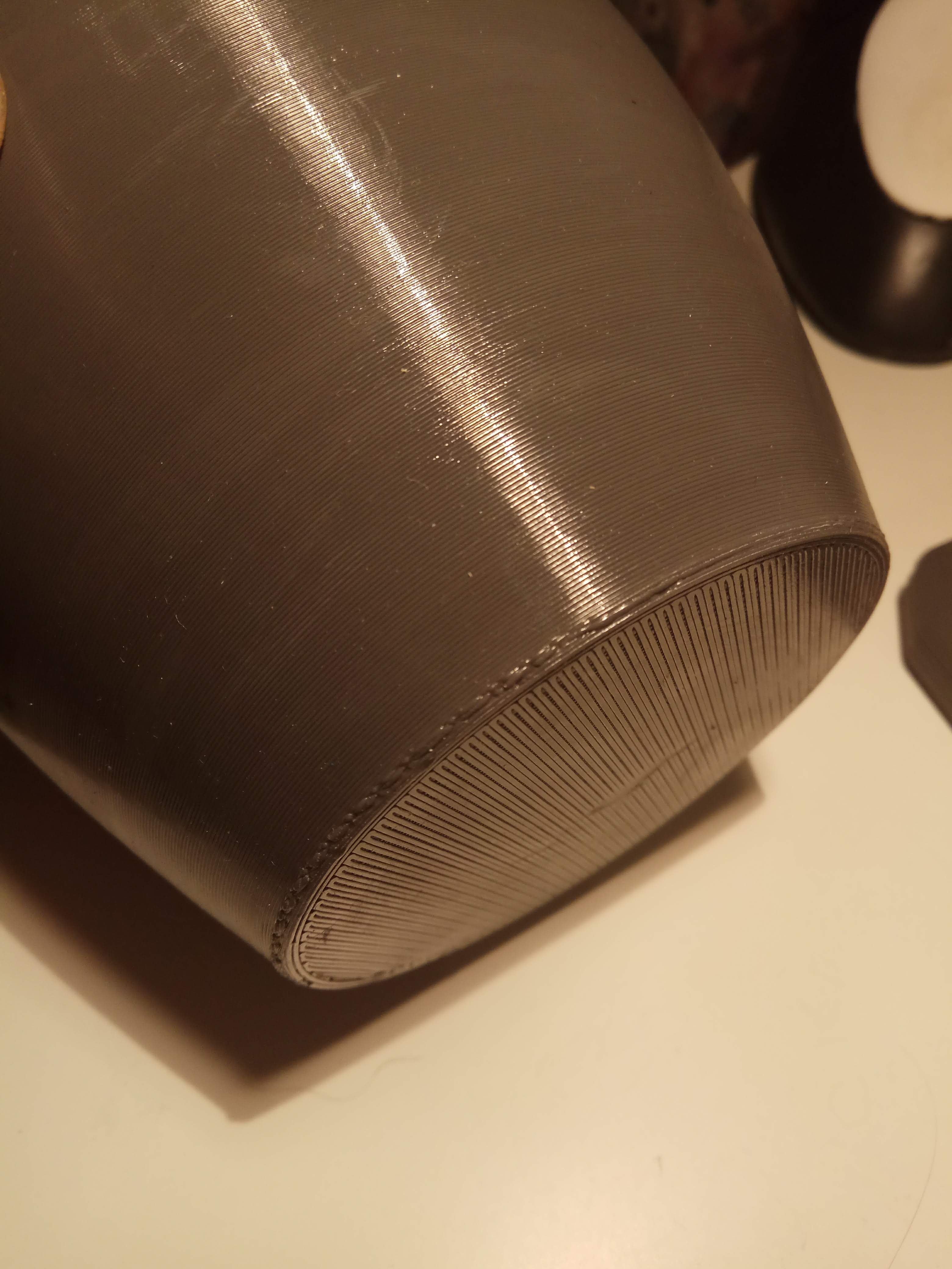

Переэкструзия нижних слоев, прошу полечить по фотографиям
Добрый день, никак не могу перебороть переэкструзию, появляющуюся на нижних сплошных слоях, поток снижал до 90%, подача филамента откалибрована в меньшую сторону (1мм выдавливает на 400 шагах, но в прошивке стояло 370, в итоге вернул заводские 370), Z откалибрована, не заедает, скорости снижал, стол калибровал, температурой игрался, инфу на сайте читал, конец сопла отполирован и сглажена кромка... Немного помогает увеличение температуры, все остальное бестолку, даже начало печати с недоэкструзией (на фото кубик такой). Принтер Tevo Nereus, Кура 4.0, АБС и ХИПС, на ПЛА не помню чтобы такое было. Все пластики от FDplast. Такая же ситуевина еще у одного человека с таким же принтером наблюдается. Буду очень признателен за помощь.
