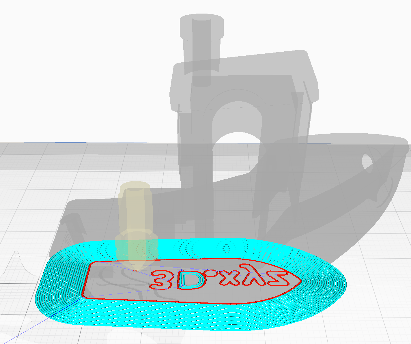

Всем привет!
Как известно, Cura делит модель на оболочки, заполнения, поддержки и т.п. и печатает каждый тип отдельно на каждом слое. Для первого слоя сначала печатается кайма, потом внешние оболочки, затем внутренние, затем уже заполнения. Иногда это вызывает проблемы. Вот пример - кораблик Benchy
Как видно, внешняя стенка кораблика напечатается рядом с каймой, а надпись - отдельно от всего.
Получается, буквы и цифры не имеют собственной каймы и прилипают к столу так себе, часто отрываются и могут запортить всю модель уже на первом слое.
Можно ли как-то заставить Cura печатать первый слой без отрыва сопла, при условии, что скорости печати стенок и заполнений на первом слое одинаковы?
Что я имею ввиду для примера с Benchy. Сналача напечатается кайма, затем внешняя оболочка кораблика, затем внутренние стенки, затем пойдет печататься заполнение, и вместе с ним же напечатались бы оболочки букв и цифрю
Кто знает, есть ли такая настройка в Cura?
