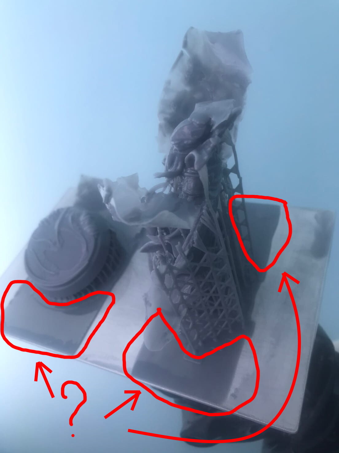

При печати возникли две проблемы, которые, кажется, взаимосвязаны:
1) принтер зачем-то полностью покрывает часть печатного стола слоем затвердевшей смолы (см. скрин 1 ниже). При просмотре модели в Chitubox этого слоя 100% нет. В принципе, на качество модели это никак не влияет, но печалит перерасход смолы.

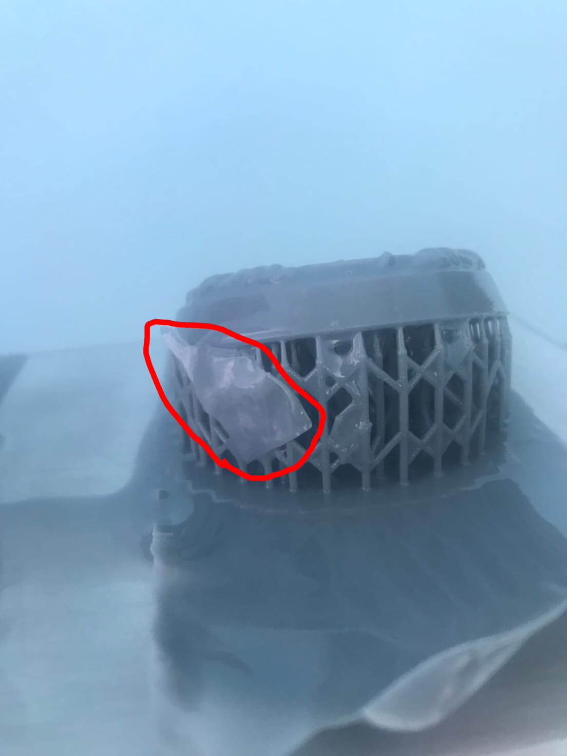

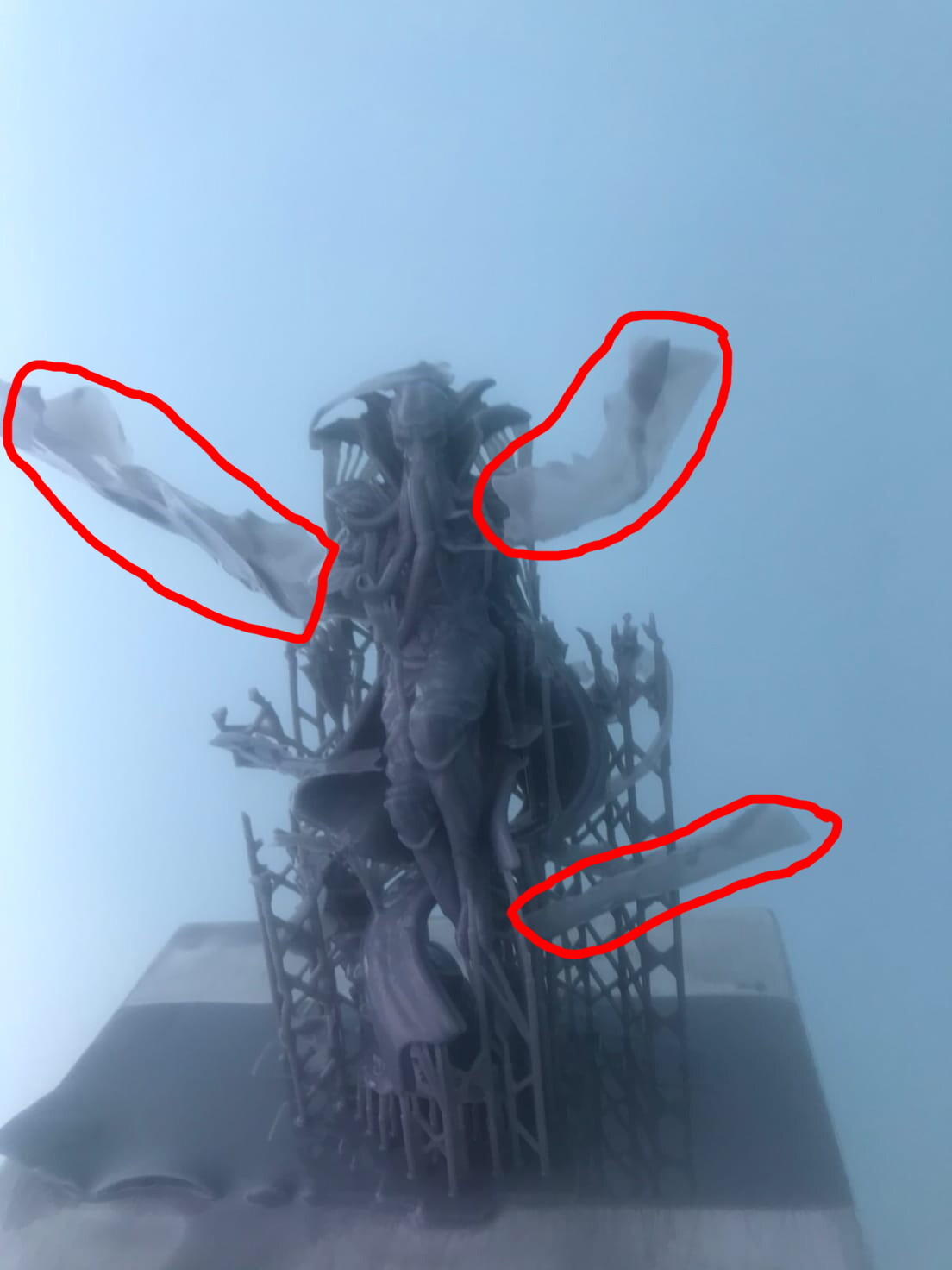

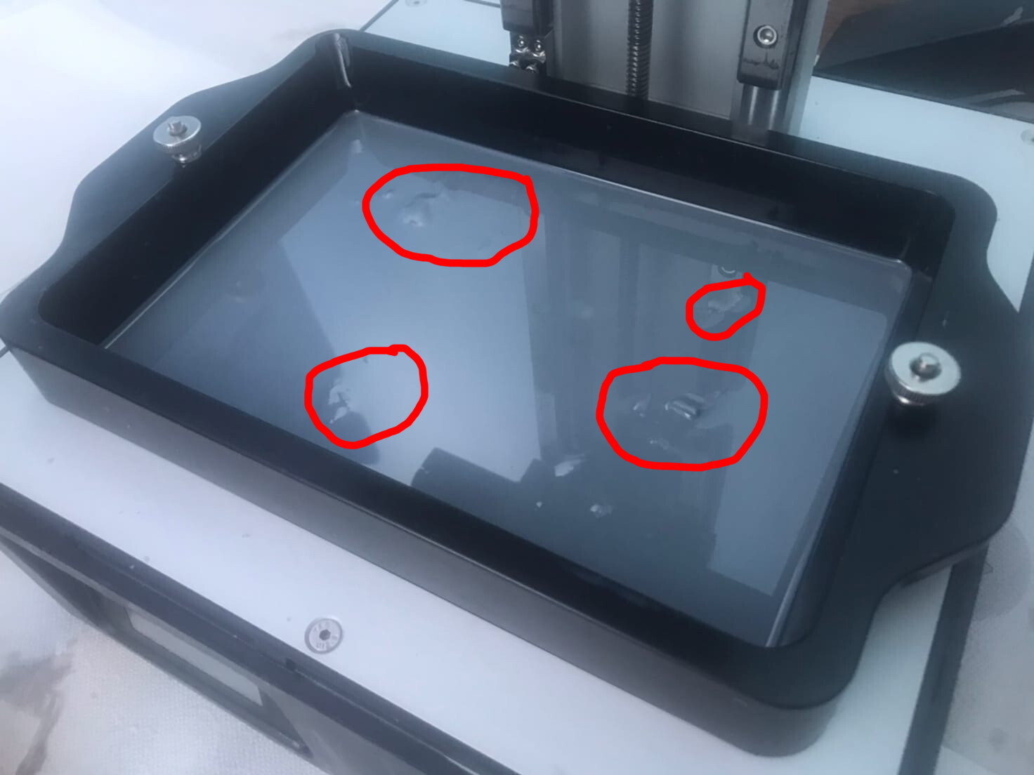

Печатаются лишние слои на Phrozen Sonic Mighty 4k2) после печати модель покрыта тонкими "лоскутками" затвердевшей смолы (см. скрины 2 и 3 ниже). Зачастую вследствие этого части модели не пропечатываются, т.к. затвердевшие куски, судя по всему, мешают корректному попаданию света на неё. Эти же лоскутки можно обнаружить внутри самой ванны со смолой (см. скрин 4 ниже).

Есть предположение, что упомянутые в п. 2 лоскутки - это отвалившийся части слоя из п. 1 (т.е. принтер покрывает "лишним" слоем весь печатный стол, но те части, где нет поддержек, отрываются и мешают качественной печати модели).

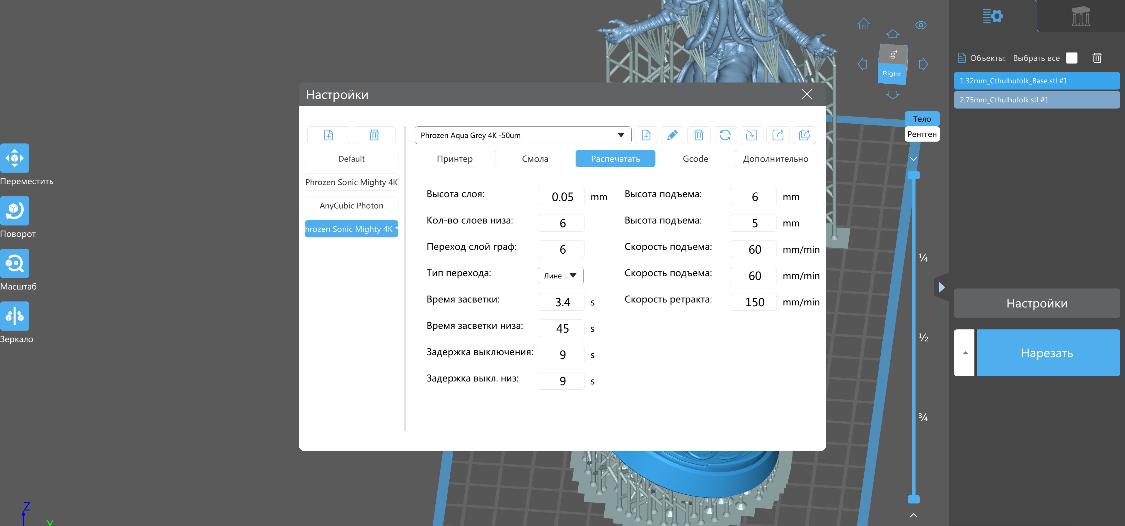

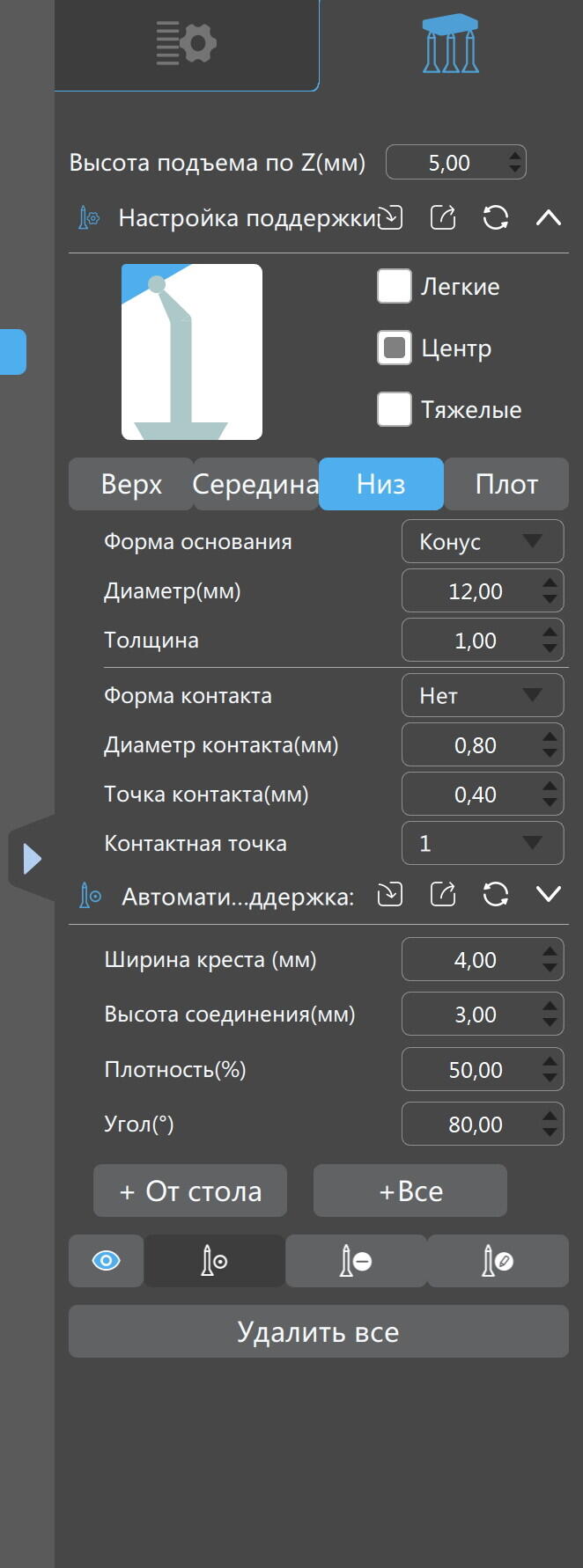

Также есть предположение, что проблема связана с настройками в Chitubox, т.к. пару месяцев назад, когда я активно экспериментировал с настройками, в некоторых случаях этой проблемы не возникало. Но сейчас найти те самые "правильные" настройки никак не могу. На всякий случай также прикладываю свои текущие настройки в Chitubox (см. скрины 5 и 6 ниже).Печатаются лишние слои на Phrozen Sonic Mighty 4k
