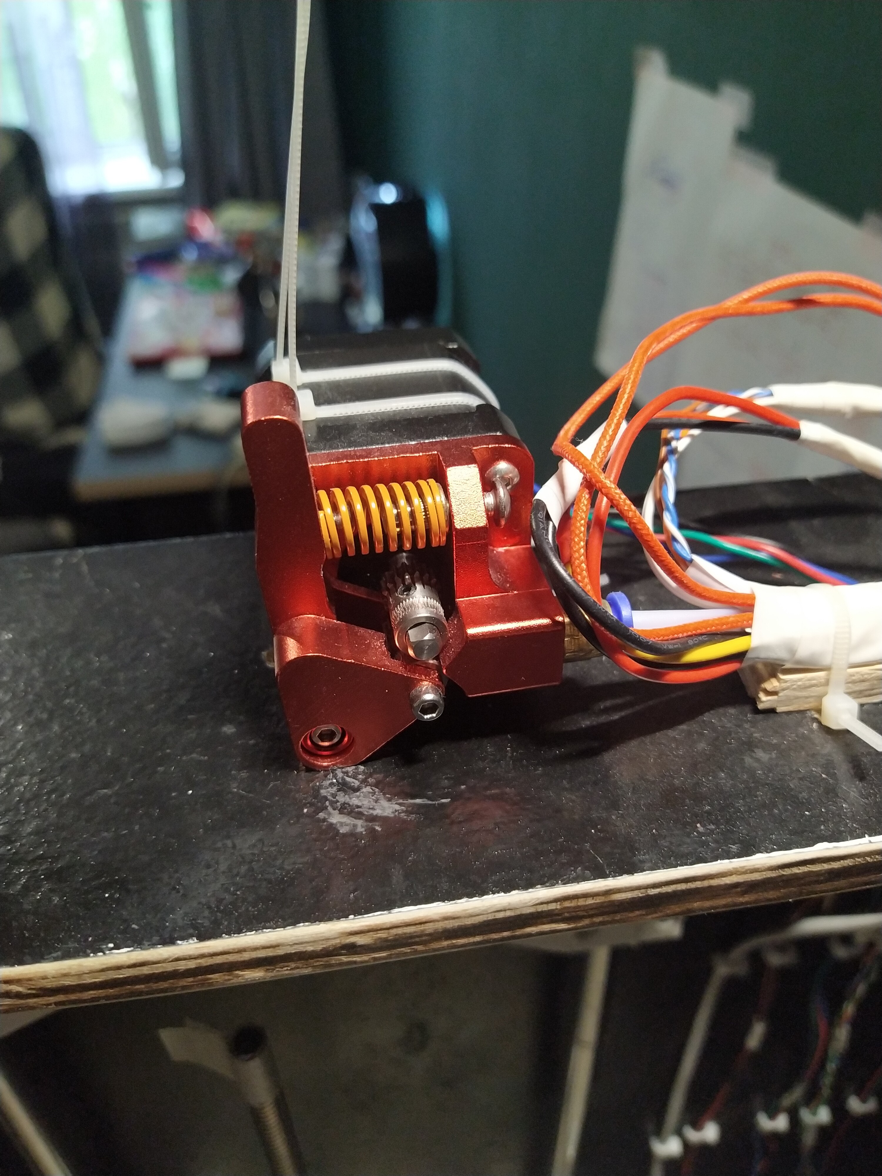

Сначала немного о принтере: самосбор, плата RAMPs 1.4 + драйвера A4988. В общем стандартный комплект. Хотенд — китайский Volcano с соплами 0.4мм и 0.8мм. На боудене двухамперный двигатель nema17.
Суть проблемы: при печати маленьких деталей (до 50грамм) при печати периодические щелчки экструдера, проскакивает двигатель. Периодичность щелчков — раз в пару минут. На больших деталях в рандомный момент времени может и вовсе застрять (в самом начале печати или уже под конец). Экспериментировал с соплом 0.8, соплом 0.4. Печатал с разными скоростями (от 50мм/с до 150мм/с). Всё одно и то же — не одолевает экструдер.

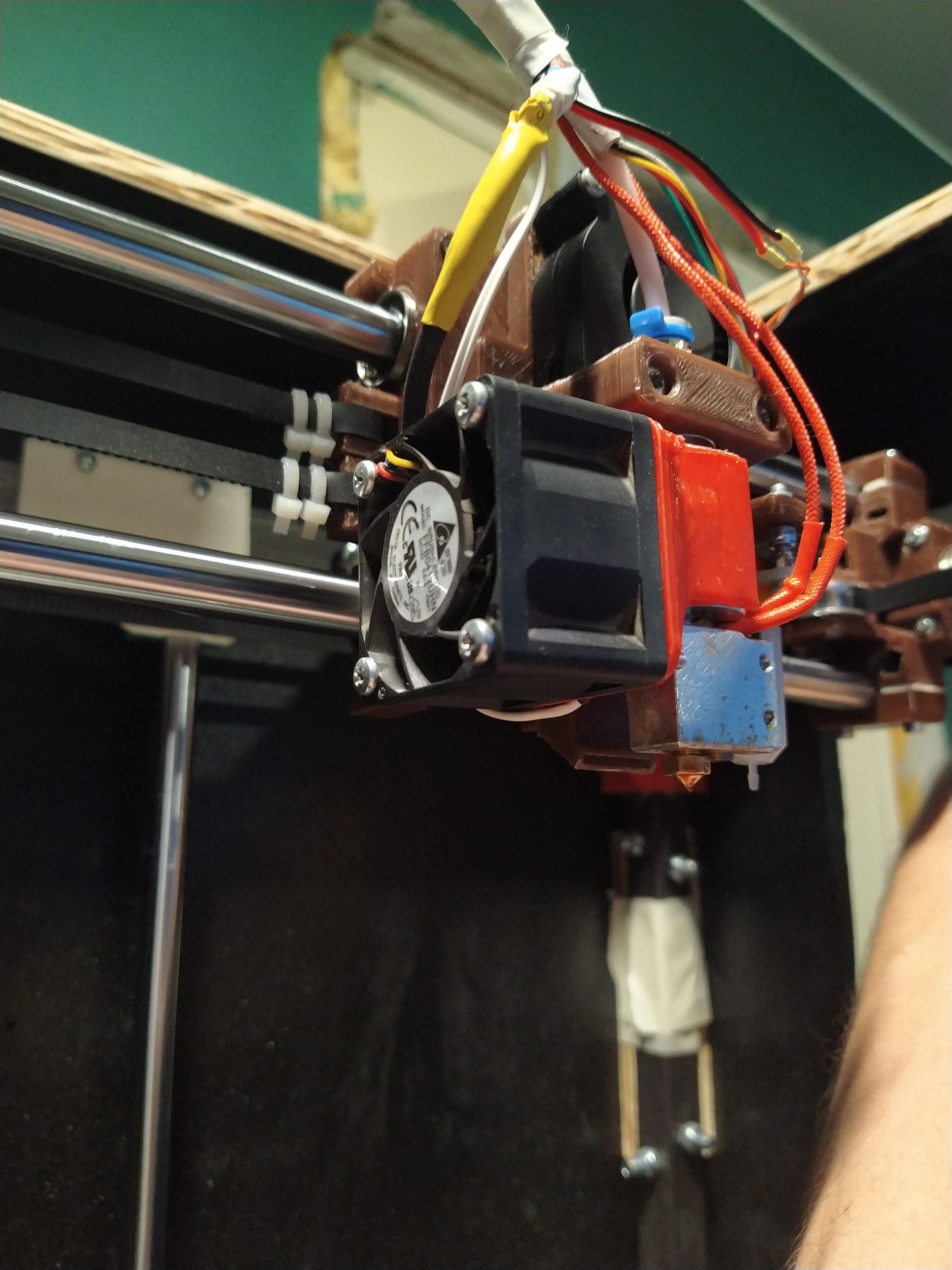

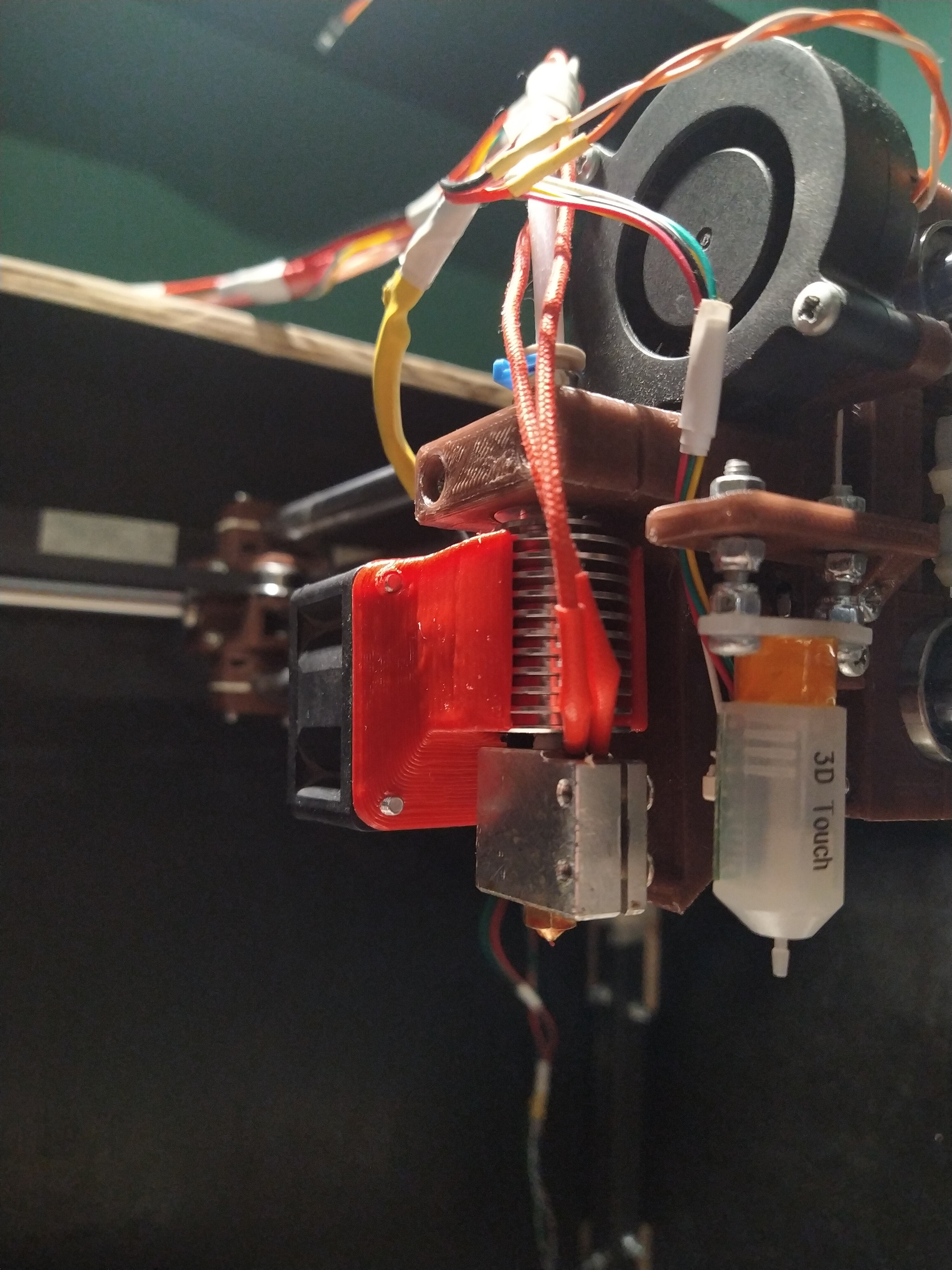

Читал на форумах, что проблема в охлаждении хотенда. У меня на радиаторе стоит майнинговый вентилятор 40х40 от асика. Уж он-то точно всё охлаждает. Термобарьер с тефлоновой трубкой. Со стороны термоблока обмотан фум-лентой.
Пока что остановился на гипотезе, что дело в несовместимости PLA и Volcano.
В чем проблема не понимаю. Может быть, у кого-нибудь из Вас, уважаемые коллеги, будут идеи.
