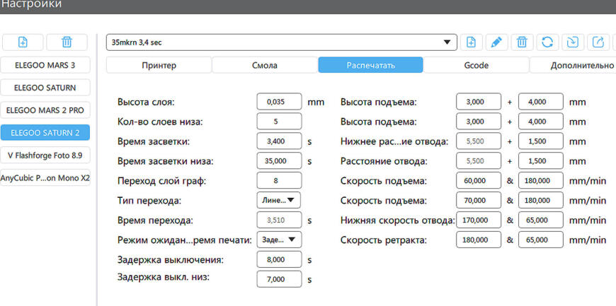

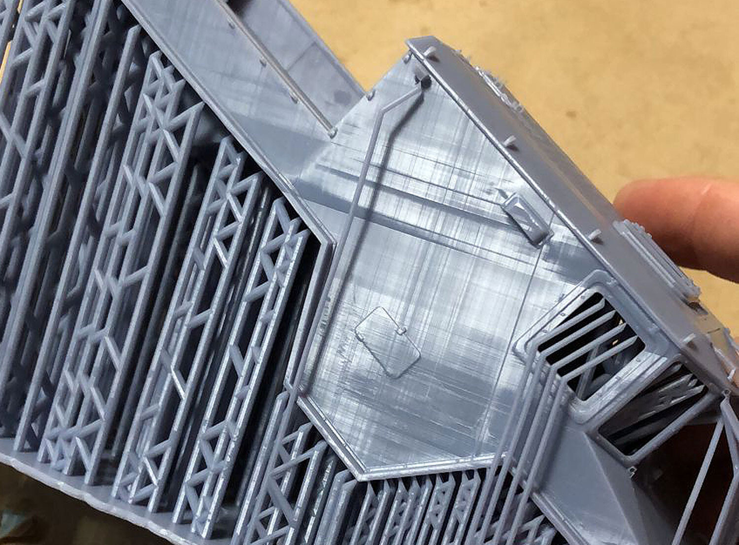

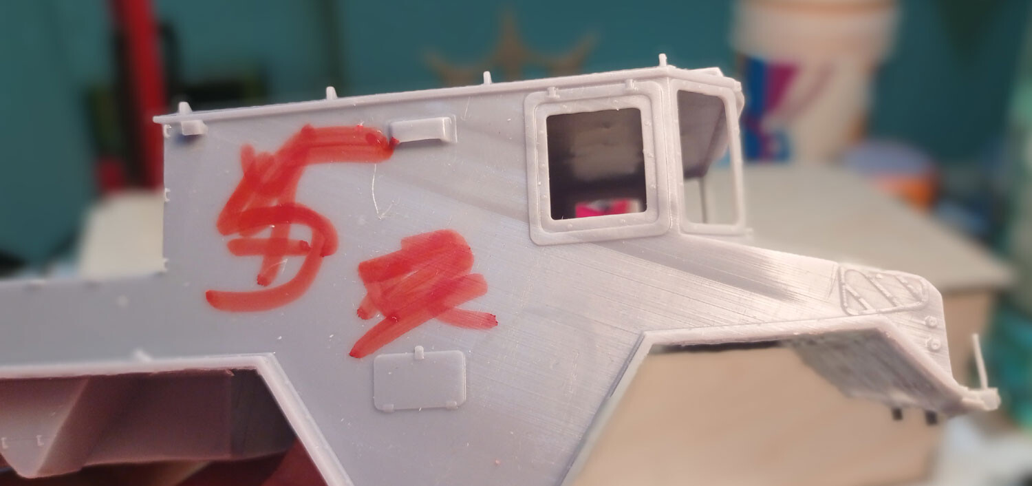

Безуспешно бьюсь с печатью корпуса. Пробовал в один и два наклона, разные настройки. Пытаюсь в основном на Saturn 2, для интереса поробовал на Аникубик X2 - тоже самое. Меняется немного дефект, но так или иначе он есть - либо откровенные полосы, либо заломы. Что делать? Задержки на Сатурн 2 разные ставил и 8 секунд и 12 (вроде достаточно), скорость замедлил уже до 60.
Что делать? замедлять еще скорость? или недосвет-пересвет?
