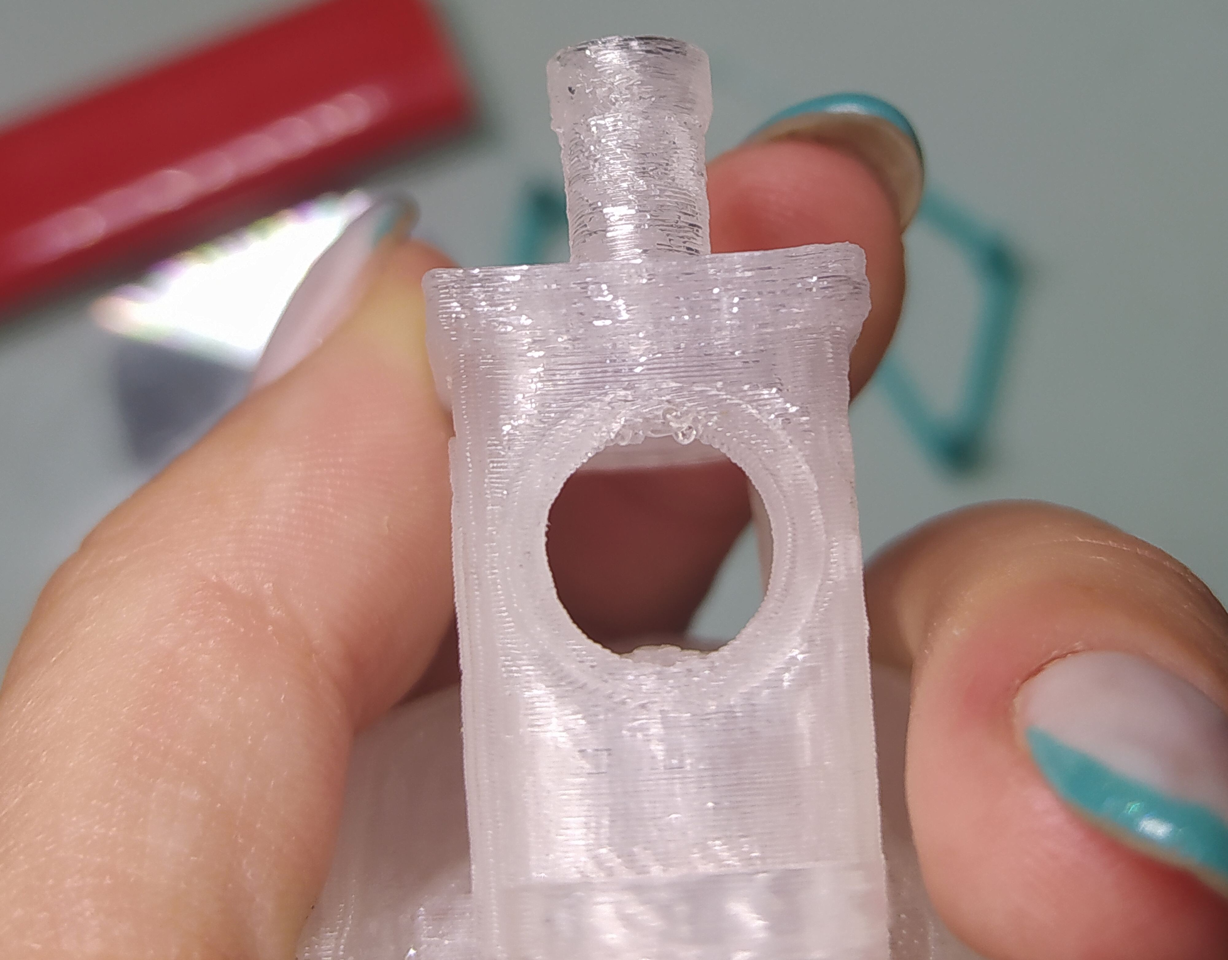

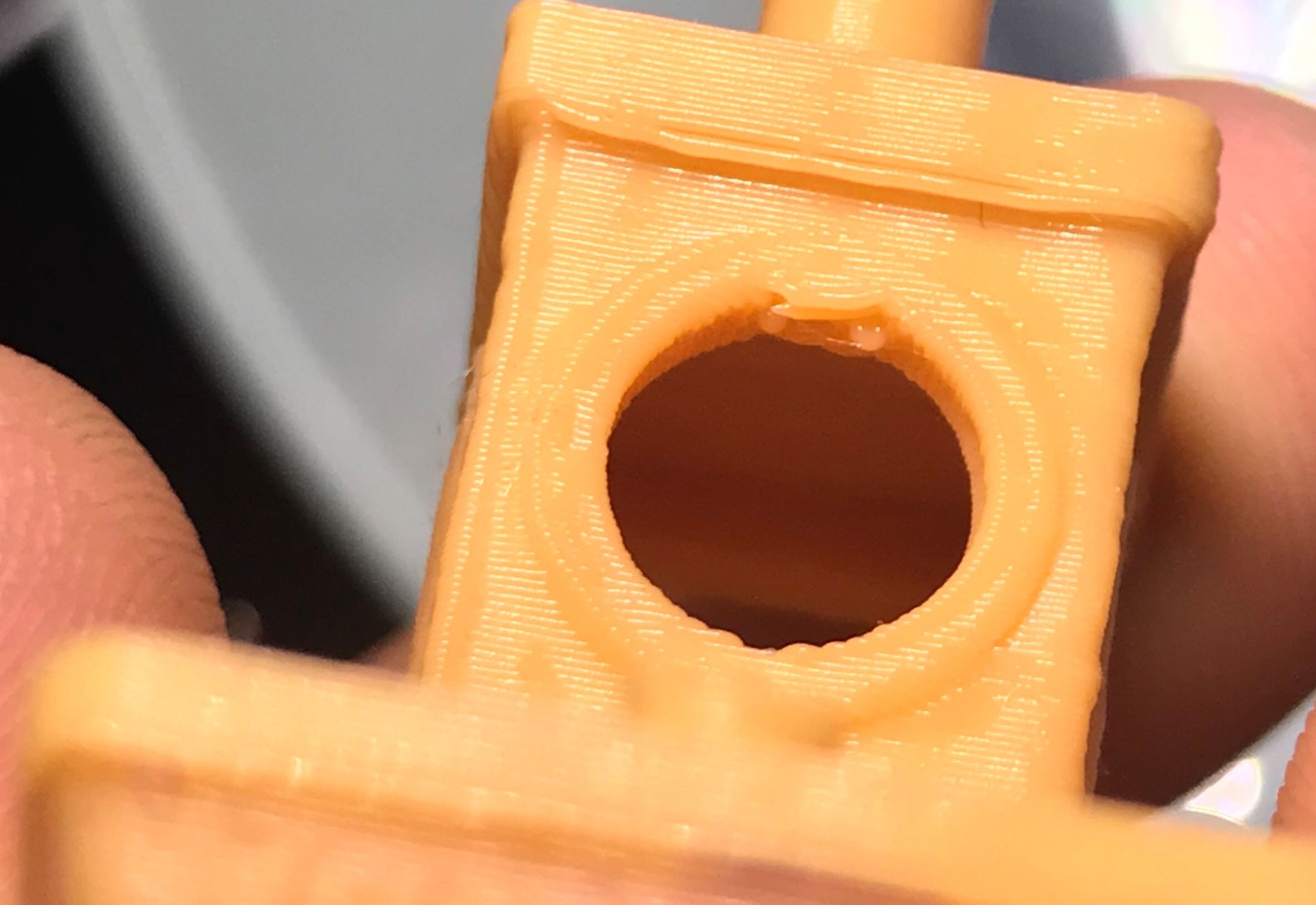

Печать горизонтальных отверстий 3DBenchy
С помощью кораблика подгоняю параметры печати на разных прутках.
В целом все получается даже лучше чем ожидал (на отсутствие Linear Advance внимание не обращайте, его пока не трогал), за исключением одного "косяка", который никак не могу победить.
На нависающих диаметрах (именно диаметрах: арка, клюзы и иллюминатор) идут наплывы пластика.
При печати обычных мостов (крыша, квадратное окно и т.п.) - все печатается ровно. На радиусных - вот такие вот косяки.
Понимаю, что связано с тем, что при печати нависаний слайсер уменьшается скорость, и мосты больше 3-5мм печатаются нормально. На радиусных же нависаниях длина "моста" получается меньше 1-2мм и из за такого резкого изменения скорости, возникает наплыв.
Слайсер - PrusaSlicer.
Каким либо образом запретить ему считать нависаниями короткие участки - не нашел.
Подскажите в какую сторону копать? Что еще можно настроить, чтобы не тормозить голову на маленьких нависаниях, и оставить все как есть на нормальных.
