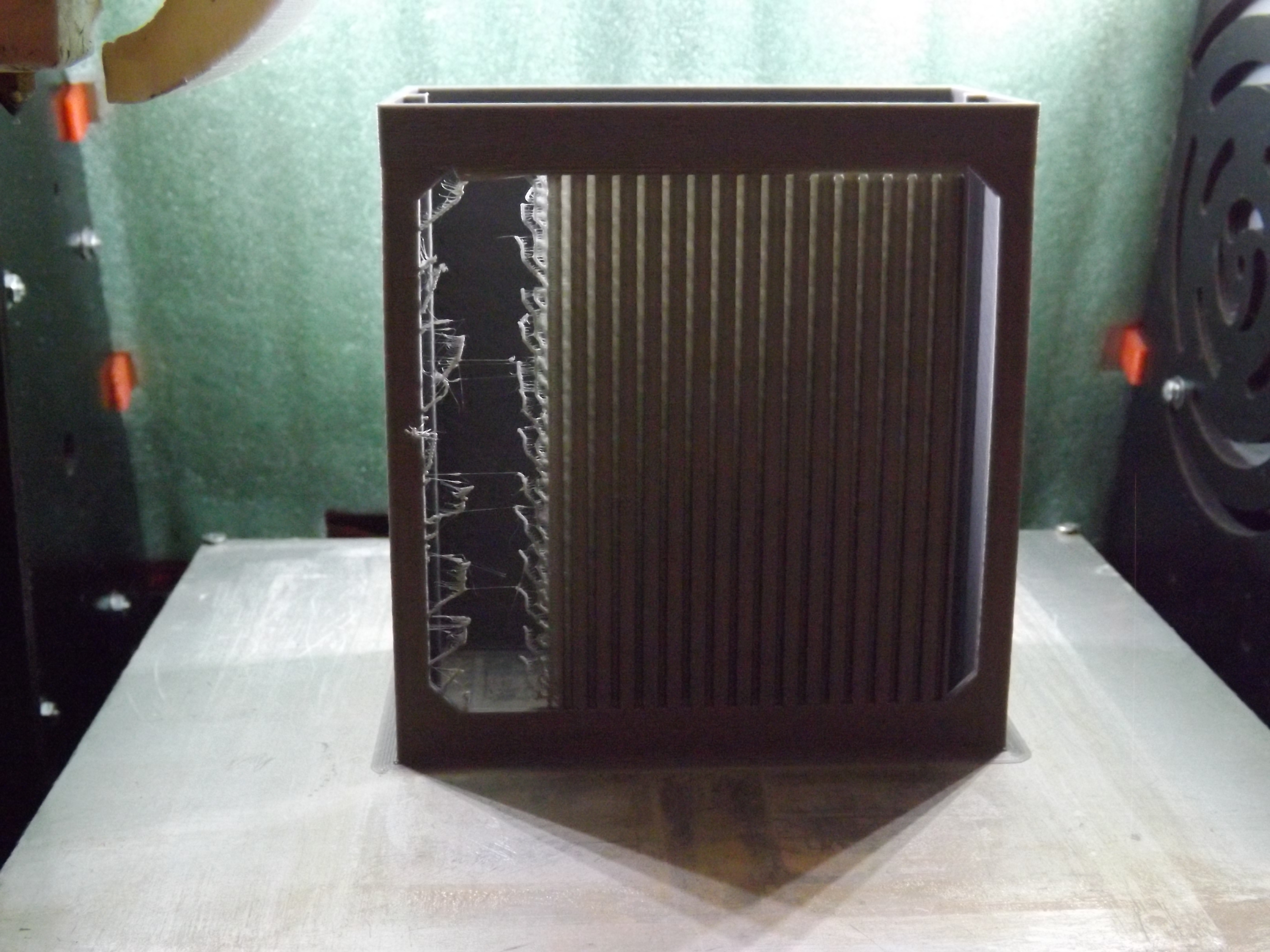

Всем привет! Впервые написал тут, хотя часто посматриваю что да как.
Проблема такова, при перемещении в холостую по модели часть пластика захватывает модель. И тем самый в момент начала печати после перемещении идёт пустота.
Использую программу Cura 3.3.1. Когда нашел что можно выставить + сколько то в мм2 подачи после отката, решил воспользоваться. Итог - на большое растояние перемещение допустим помогло, а на малое - излишне выдавливает и получается совсем не айс. Когда делаешь меньше, то на большое перемещение результата почти нет.
Подскажите где в этой программе есть параметр выдавливания ну допустим после отката основанный на расстоянии перемещение по модели.
Параметр обхода с подьёму по ои Z тоже бестолковая вешь, которая только увеличивает время печати.
На фото пример печати когда страдает поддержка. Её печать производит после перемещения. Пластик при нагреве сам немного выдавливается, но при перемещении зацепляется за модель и либо паутиной тянет или немного докладывает в модель.
Иногда немного страдает заполнение и бывает начало модели.
Но меня реально замучили эти излишние перемещение в пустую в каждом слое. Править G код вручную когда файл весит под 50мегобайт это не реально, простые детали в 10-30кб ещё можно подправить подписав другое число после отката прутка в каждом слое и после каждого перемещения.
Так что прошу помощи кто знает пункт настройки в Cura или сочетание настроек или пунктов.
Советы смени принтер, смени программу или ещё что, воспринимаю не адекватно и про себя буду ругаться много =)
Также печатаю много более года и почти круглые сутки, просьба глупым новичком не считать.
