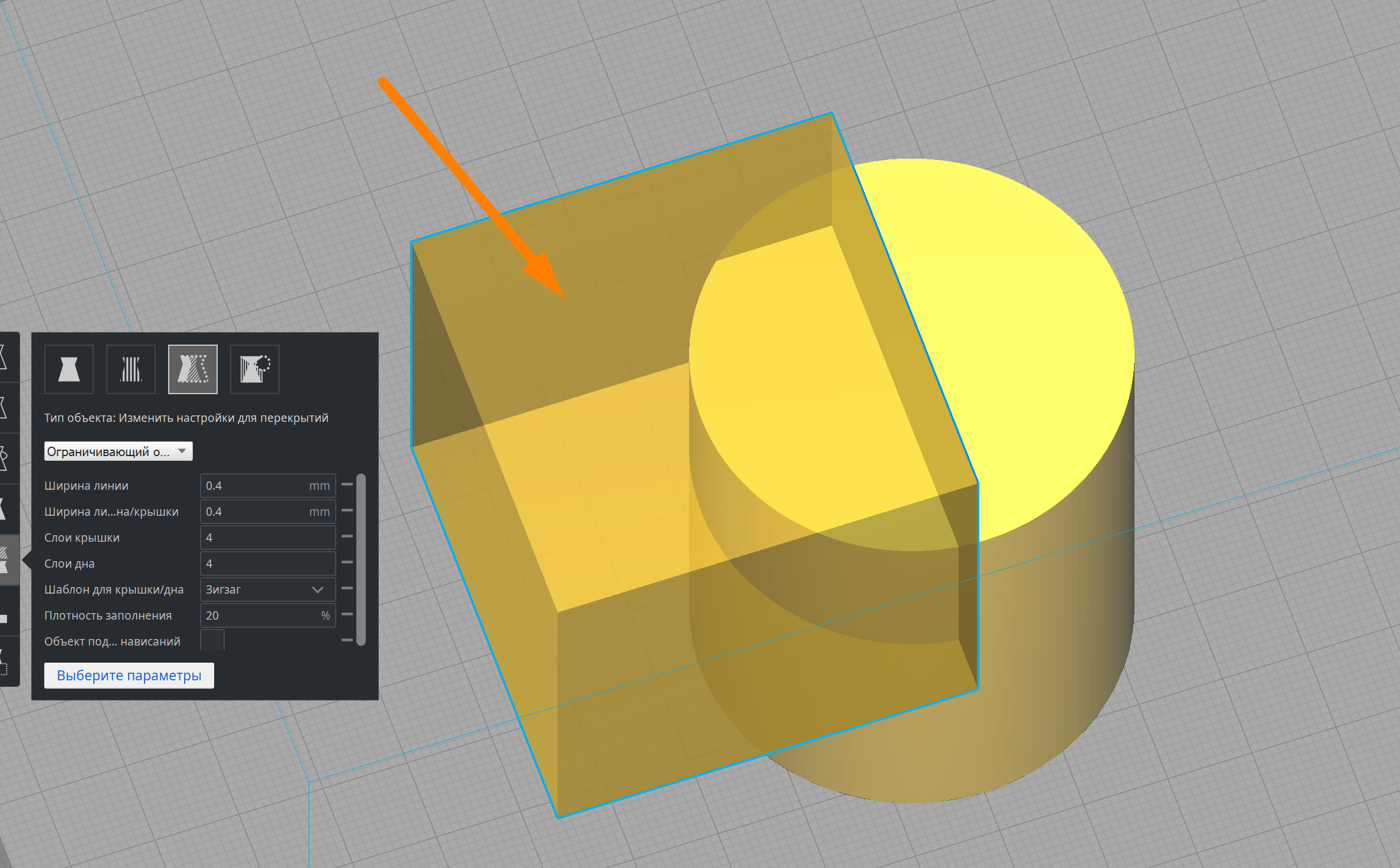

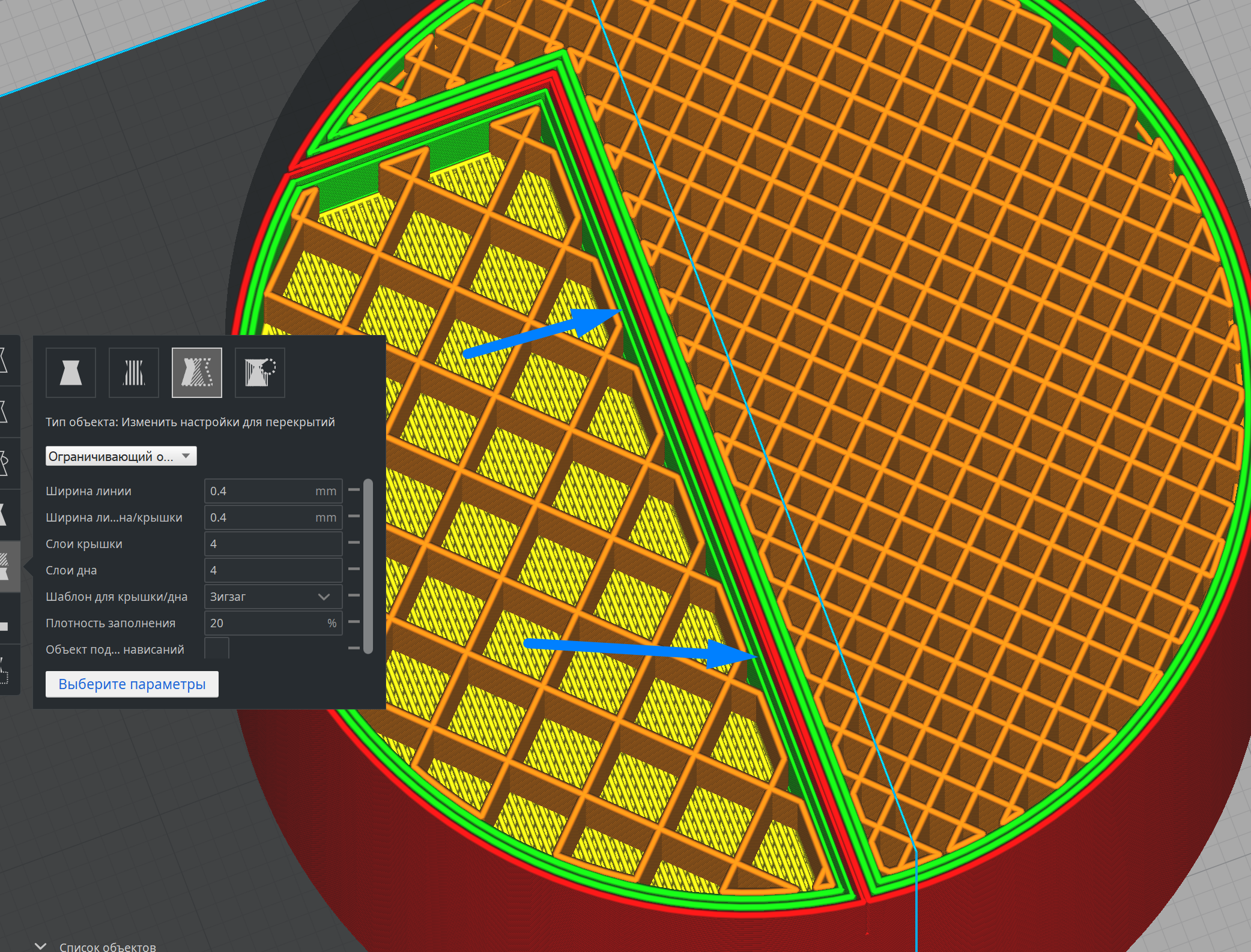

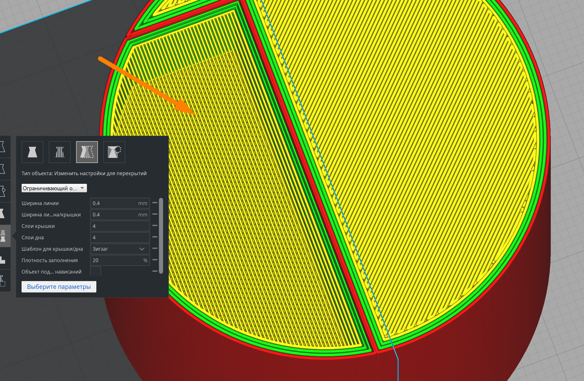

Что не так делаю? Вроде раньше ничего подобного не замечал. Добавляю родной Курин ограничивающий параллелепипед, чтобы, допустим, изменить плотность заполнения. С заполнением все нормально, плотность изменяется. Но стенки и крышки в этой зоне Кура упорно делает какими-то линиями, раза в два тоньше номинальной, да ещё и просто в одномнаправлении, игнорируя заданный шаблон. И печатает так же. Настройки все подёргал. Как починить?
