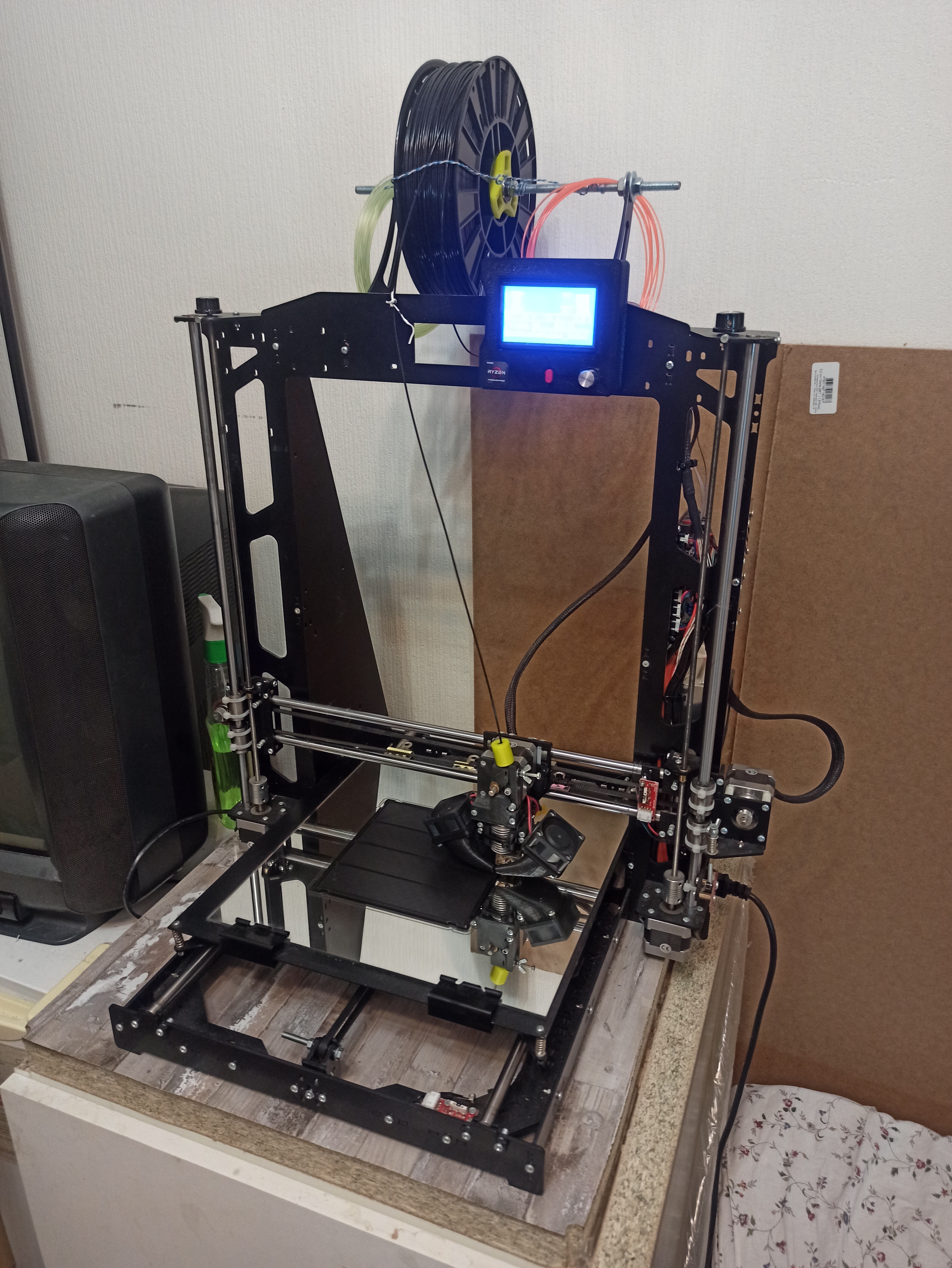

Приветствую!
Я апгрейдил свою прюшу и столкнулся с такой проблемой. Оборудование: плата BTT SKR1.4, дисплейный модуль 12864 RepRap Full Graphic Smart Controller ( https://a.aliexpress.com/_AEQP08 )
Прошивка Marlin 2
Так вот, карта в дисплее видится, печать начинается, но через некоторое время, может, через полчаса, может, через два принтер ребутается и на экране написано SD init fail. Если вытащить и вставить карту, или перезагрузить, то можно снова работать. Пробовал разные карты, как SD, так и MicroSD с переходником. На старом железе MKS GEN v1.4 + 2004 дисплейный модуль эти карты работали.
Как временное решение перенастроил марлин на использование встроенного в плату контроллера microsd слота, но я не хочу убивать это гнездо.
Прочитал в интернете о проблемах с 10 контактом SD Init, замкнул его на землю перемычкой, но не помогло. Старый дисплей подкинуть для теста нет возможности, он сгорел вместе с платой.
Может, есть у кого идеи, из-за чего такое может происходить? Почему именно через время, а не сразу? И как с этим бороться? Уже много пластика в мусорку ушло.
PS. Пока писал, подумал о шлейфах. Я использовал комплектные с дисплеем, а на старом дисплее шлейфы были обмотаны фольгой. Вечером попробую их подкинуть.
