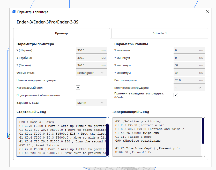

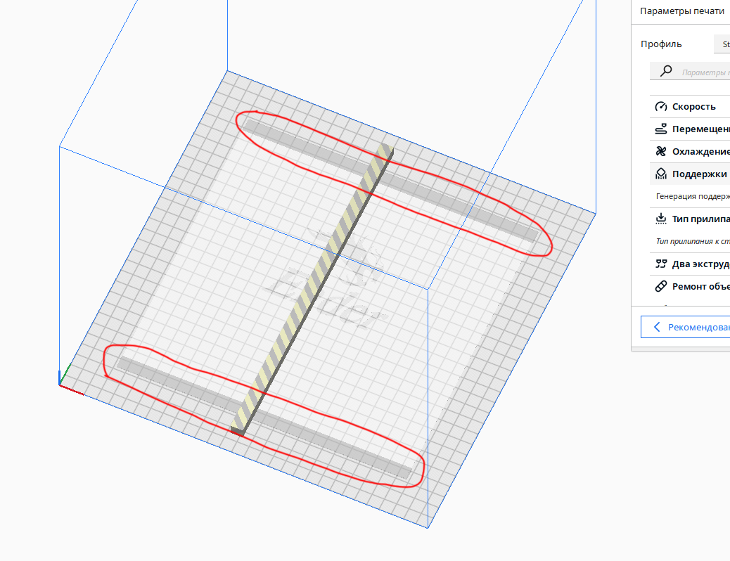

У меня Ender 3 Max, где физический размер стола 310х320, а область печати должна быть как 300х300.В Cura задан размер как 300х300, но дополнительная площадь отображается серой. В похожих вопросах рекомендуют отключать поддержки и варианты прилипания к столу, это отключено и никак не влияет.
Такое впечатление, что при увеличении стола, области от зажима стола не смещаются к краям и их надо отдельно настраивать. Но не пойму, где.
