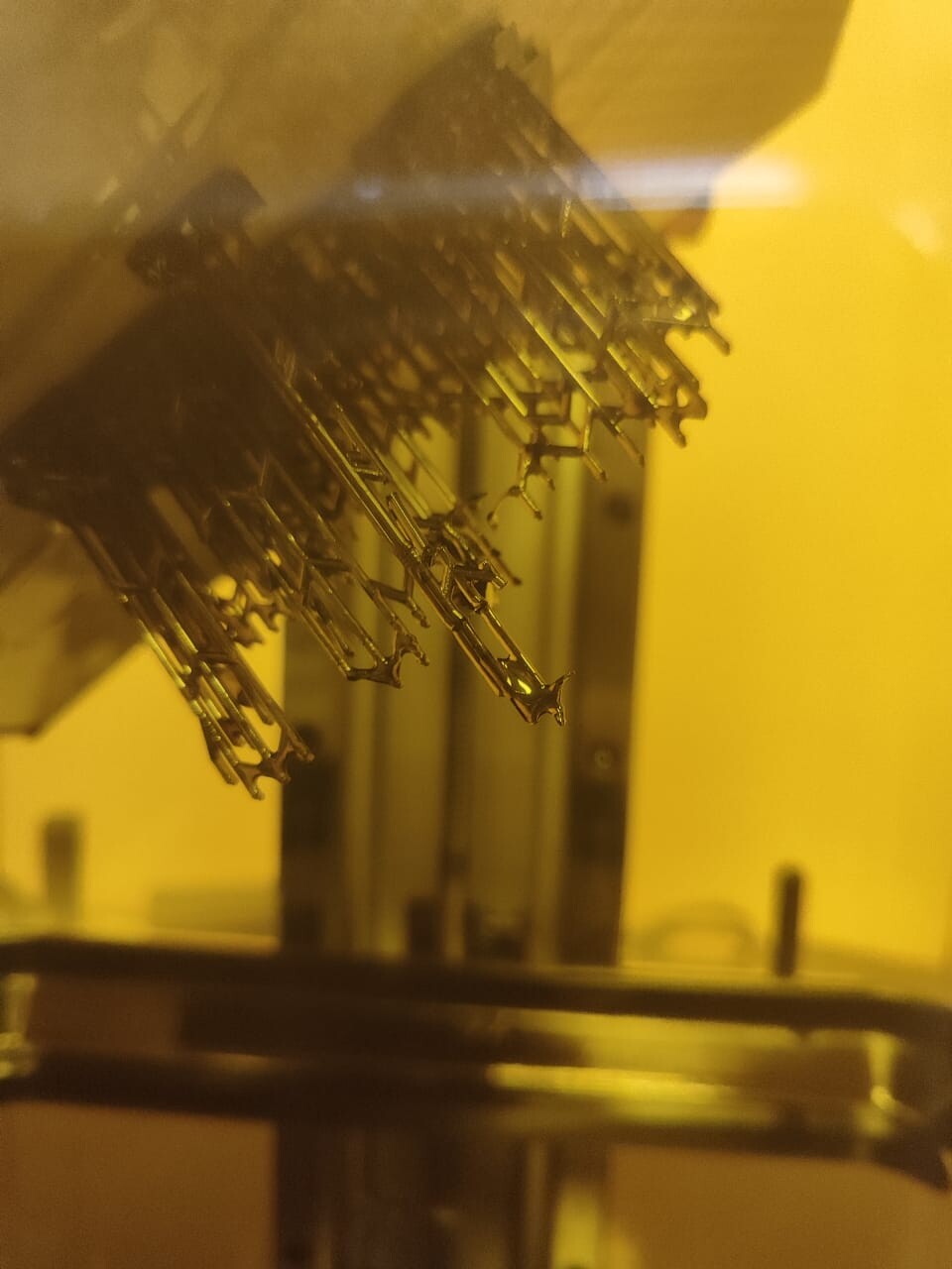

При печати отрывает модель от поддержек.
Принтер: ANYCUBIC mono x 6K
Смола: ANYCUBIC Basic White
ANYCUBIC ABS-Like resin+
Пробовал и ту и другую. Модели, которые печатал от стола, распечатываются нормально.
Слайсер: CHITUBOX

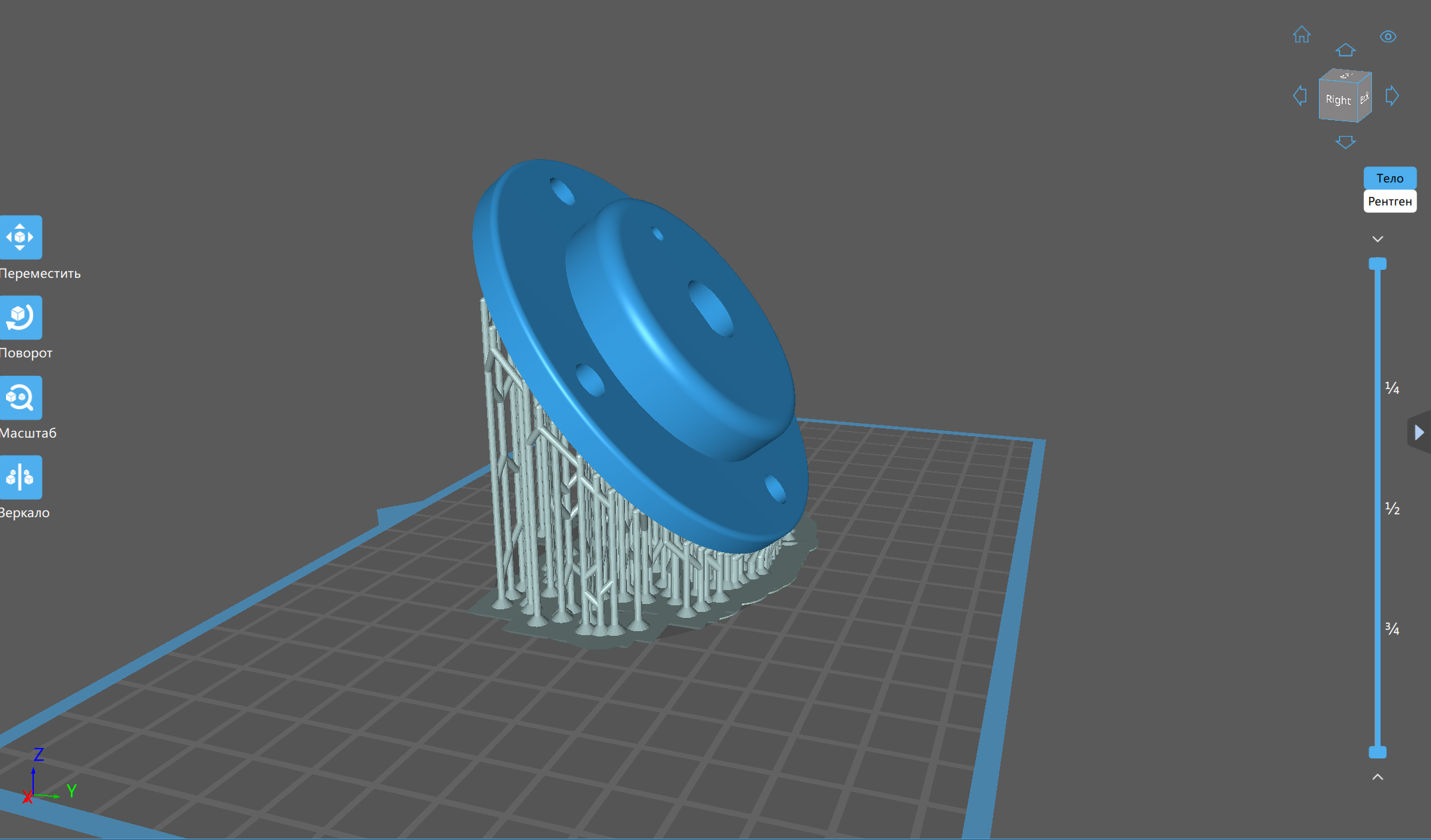

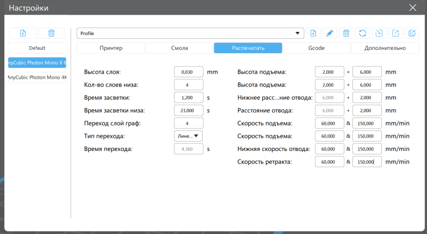

Ниже модель и настройки. Интенсивность УФ на принтере 65%. Пробова разное время выдержки, от 1.2с до 2с. Диаметр модели 80мм. Поддержки снизу толстые штук 10. Дальше средние.
Пленку менять пробовал.
Подскажите, у кого есть mono x, на каких настройках Вы печатаете?
