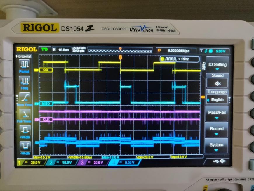

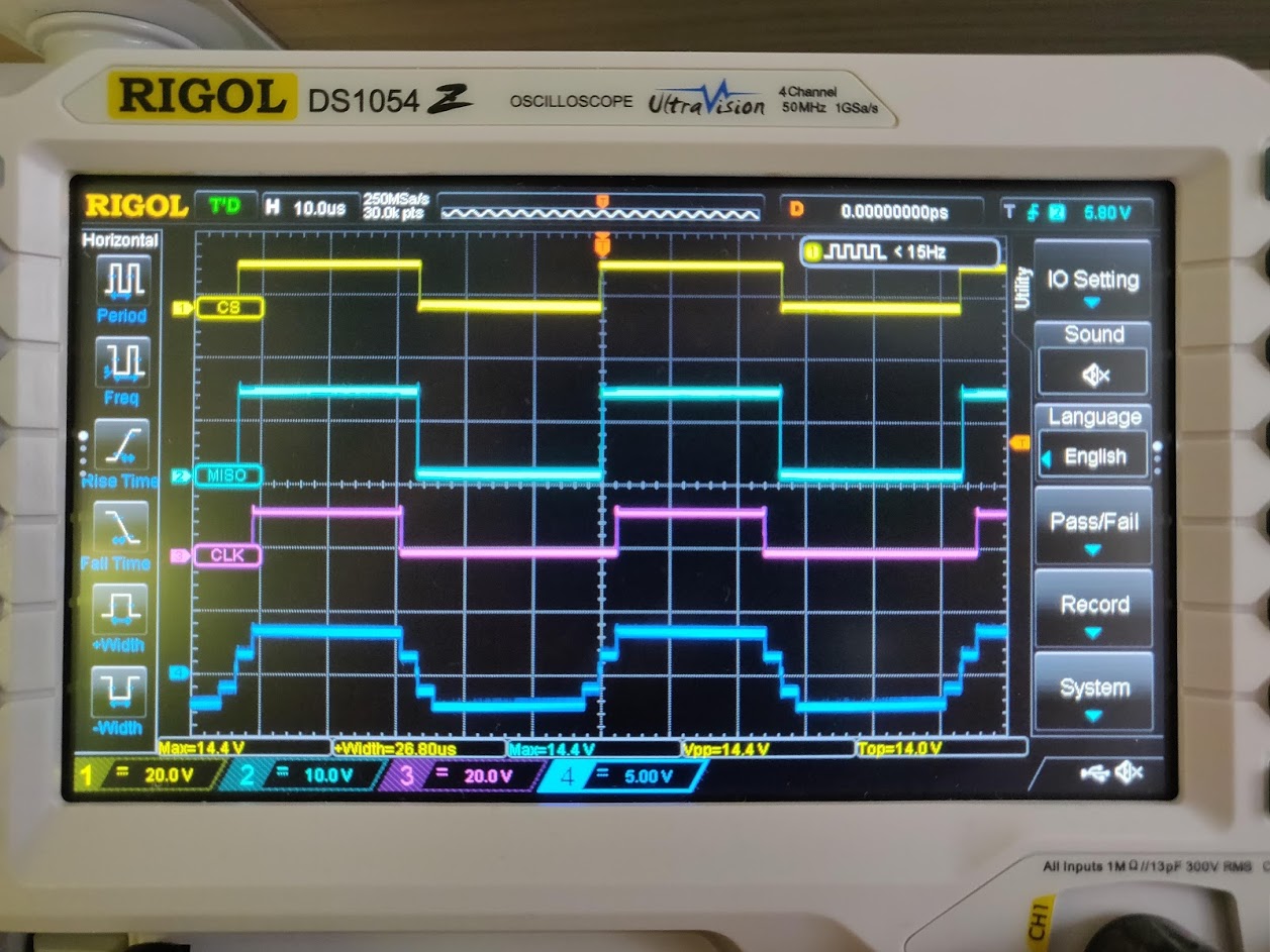

Осциллограммы драйверов в режиме удержания
Я первый раз настраиваю Marlin под MKS GEN c драйверами TMC2130 (оси x, y) и hr4988 (оси z, e).
Смотрю осциллографом на выводы шаговых двигателей и вижу, что для стоящих двигателей идёт переменный сигнал.
Я, честно говоря, ожидал там увидеть постоянное напряжение на одних выводах и нулевое на других, что должно было притянуть магниты ротора в определенное положение и зафиксировать его там.
Вместо этого там вот такое:
TMC2130HR4988Первый вопрос - как так получается, что сигнал переменный, а двигатели стоят?
Второй вопрос - на осцилограмме HR4988 видно, что фронты 1 и 2 не синхронизированы с сигналами 3 и 4. При этом опять же, двигатель стоит. Правильно ли это?
