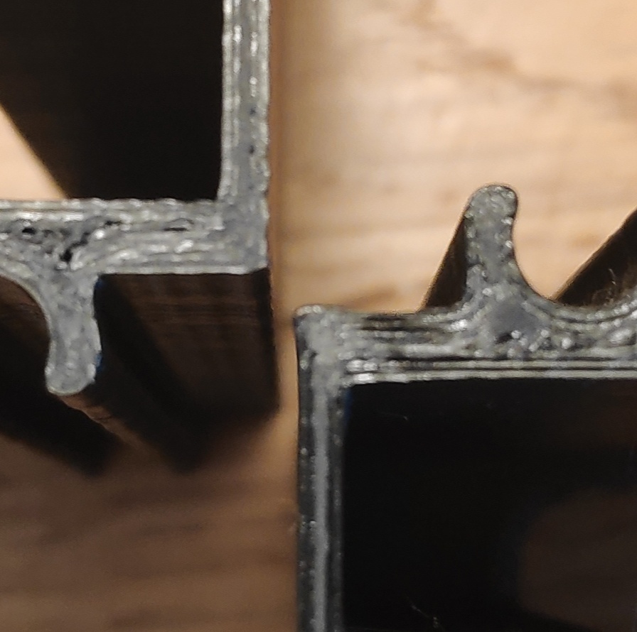

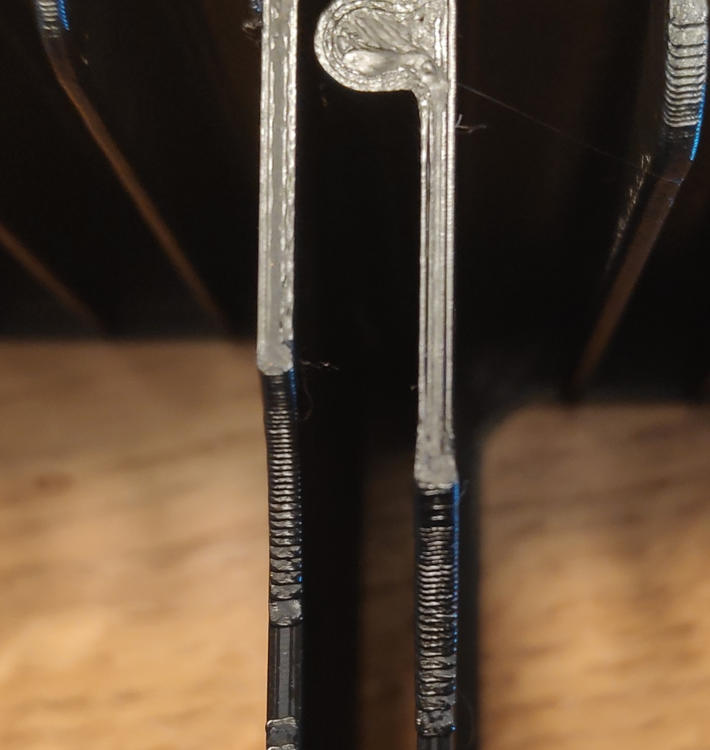

Пользуюсь больше года I3 mega с переделаным деректом, на днях купил Chiron и заметил странности в экструдировании? которые сильно влияют на некоторые геометрические размеры.
слева и3 мега справ чирон. в середине кадра можно наблюдать, что мега печатает нить при двух поворотах без всяких утолщений а вот чирон при смене направления давит больше пластика и получается наплыв.
тоже самое? просто прямой угол. получается заострение. иногда это не критично? но детали с разных принтеров не стыкуются.
сначала я грешил на боудена, то что остается напряжение филамента в тросике, ведь при смене направления двигатель экструдера не надолго замирает как бы, и упругость, как я думал выдавливает лишний пластик в этот момент, но переделав экструдер в директ проблема как видите осталась.
куда копать ? модели на фото один и тот же джи-код, сделаный слайсером. куровский код делает теже результаты.
