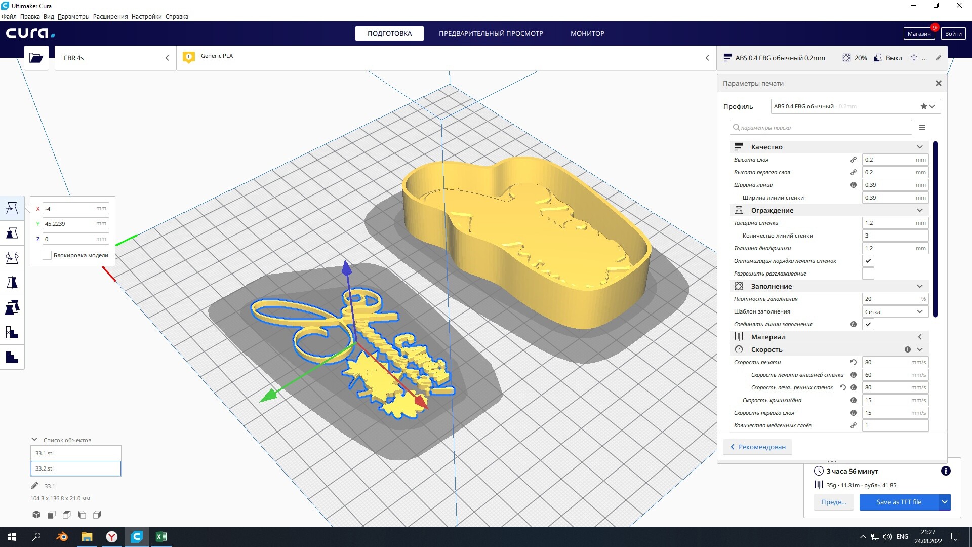

Всем привет. Не сталкивались с такой проблемой? Внезапно образовалась...

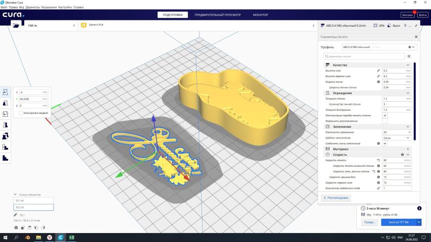

Модель состоит из двух деталей, если расположить отдельно, то спокойно нарезаются...

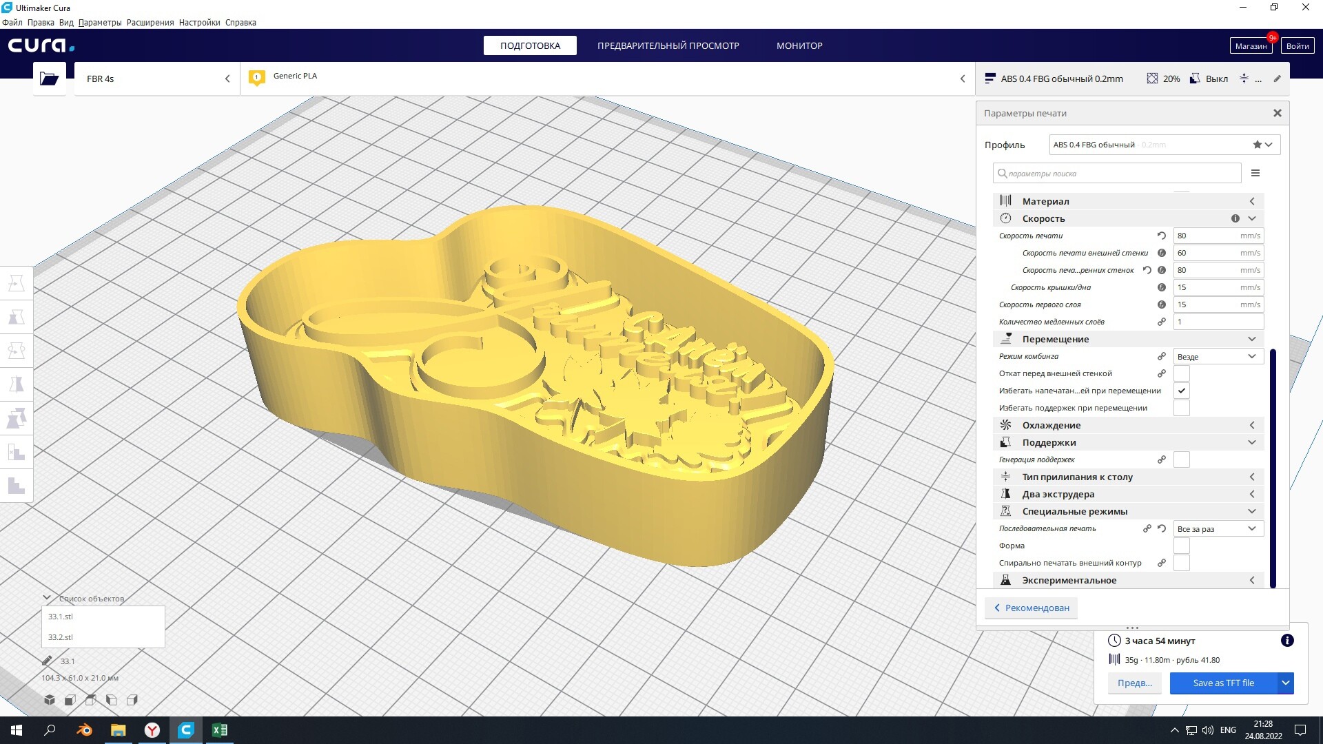

Если расположить правильно и "печать разом", то нарезается

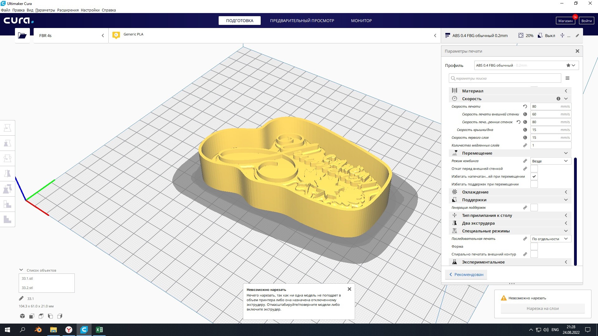

А если сделать "печать раздельной", чтобы разные скорости можно было ставить и прочие параметры, то он вовсе не воспринимает модели...
Кура 4.2.1, пробовал и в 5.0.0 и в 5.1.0, ошибка везде одинаковая, однако ещё 3 месяца назад я спокойно печатал так больше 10-и моделей и без всяких ошибок, но сейчас отказывается работать.
