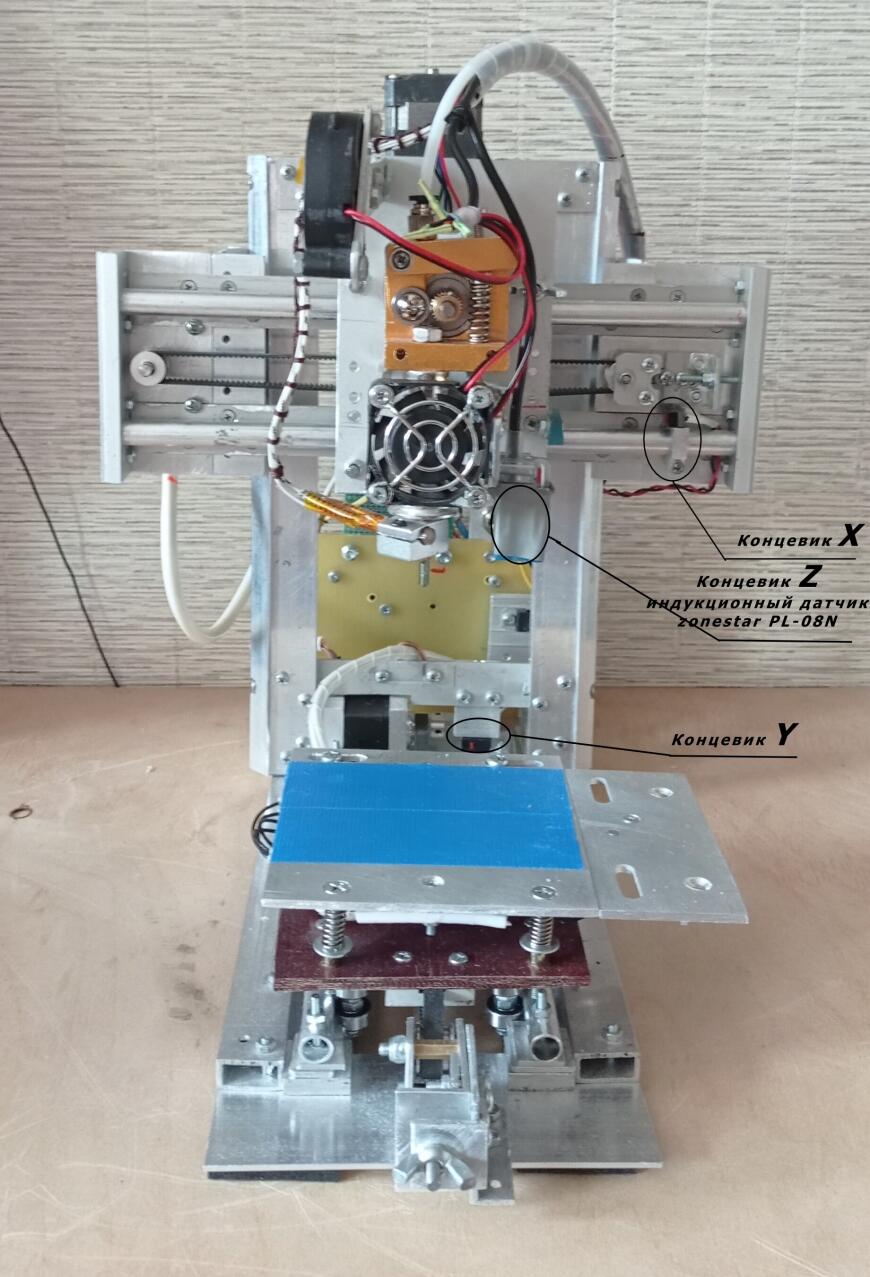

Ось Z при команде G29 перемещается неправильно
Принтер самопальный. Связка RAMPS 1.3+MAGA2560 + прошивка Marlin 1.1.Х. Концевики настроены на Хmax, Ymax (механические), Zmin (индукционный датчик). По команде М119 сигналы проходят правильно. Но, когда провожу автовыравнивание кровати (стола), после команды G28 (X:0 Y:0 Z:0), печатающее сопло возвращается в центр кровати (стола), затем принтер начинает вращать ось Z, и автовыравнивания не происходит. Как правильно настроить прошивку Marlin 1.1.Х. для корректного автовыравнивания кровати (стола)? Прикладываю фото размещения концевиков. Гугл в помощь НЕ ПОМОГЛО.
