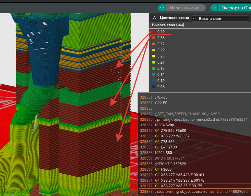

Обычные поддержки, orca нарезает разной высотой слоя поддержек и есть места где высота =0,4 и там часто не доэкструзия происходит то есть поддержки не допечатываются. Не могу найти как уменьшить высоту слоя генерации поддержек? Например ограничить максимумом в 0,3 или вообще сплошным одним слоем?
