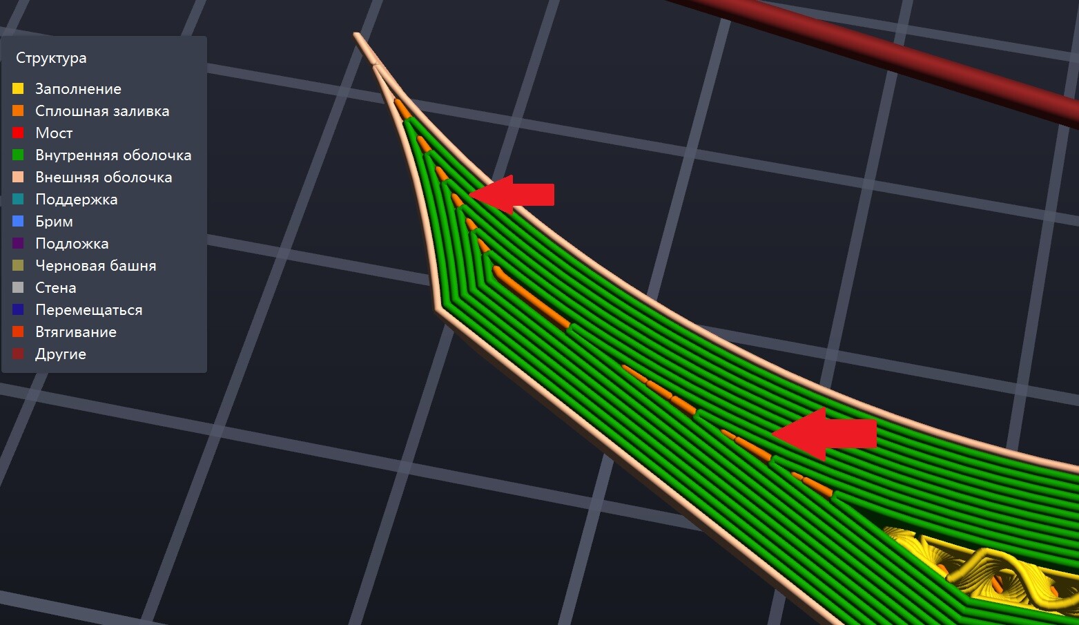

Orca Slicer маленькие пробелы не заполняются.

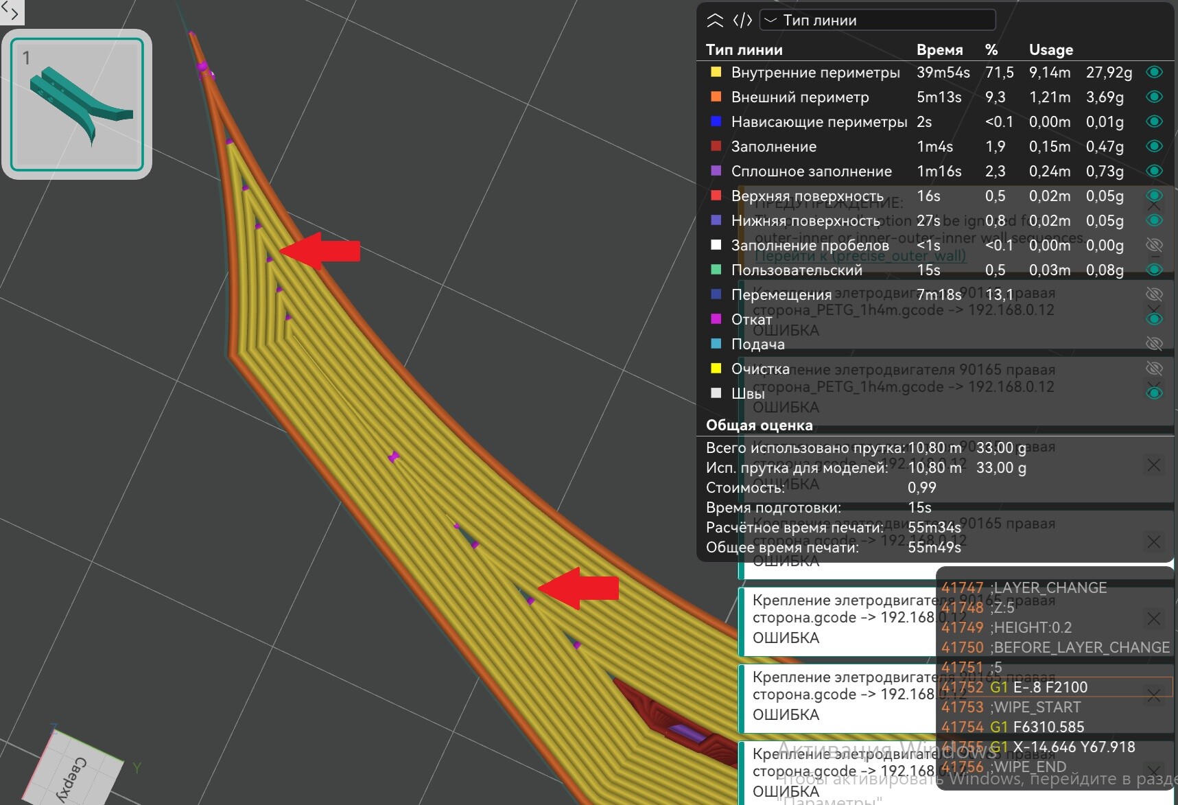

Принтер FlashForge 5M, в родном слайсере маленькие пробелы заполняются, в Orca Slicer не заполняются. Сквозные дыры при печати, их видно на скриншоте. Генератор периметров Aranche. Надо чтобы маленькие пробелы заполнялись.
Что было испробовано:
Пробовал в Orca:
- ставить заполнять щели везде
- игнорировать небольшие щели ставил 0,001мм
- ставил сплошное заполнение всех слоев
- уменьшал ширину экструзии заполнения до 0.2мм
- много что еще пробовал вкл/выкл
Сравнивал настройки слайсеров в поисках разгадки.
Гуглил в интернете.
