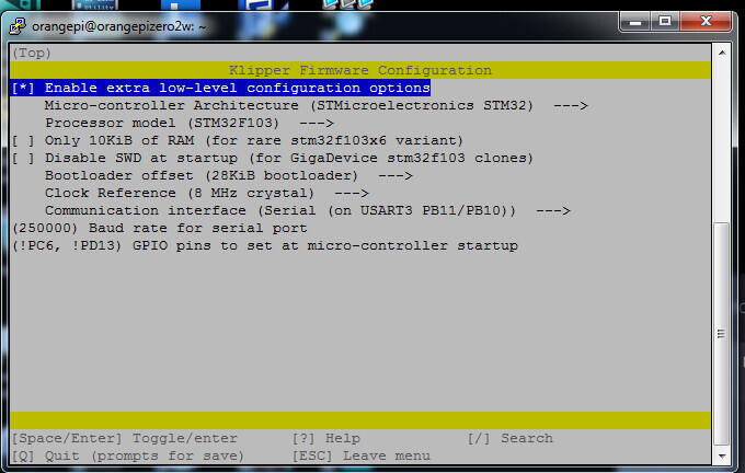

он у меня kp3s c чипом GD
захожу по ssh пытаюсь создать такой файл.
пробовал также ставить галку "disable SWD at startup" без толку
сохраняю на флешку результат (переименован все как надо "robin_nano.bin")
шьется.. пока все норм. но... доходит до 100% и все...
если вырубить пишет - booting... и все..
чего этой сволочи надо?
назвать robin_nano43.bin пробовал не работает это..
